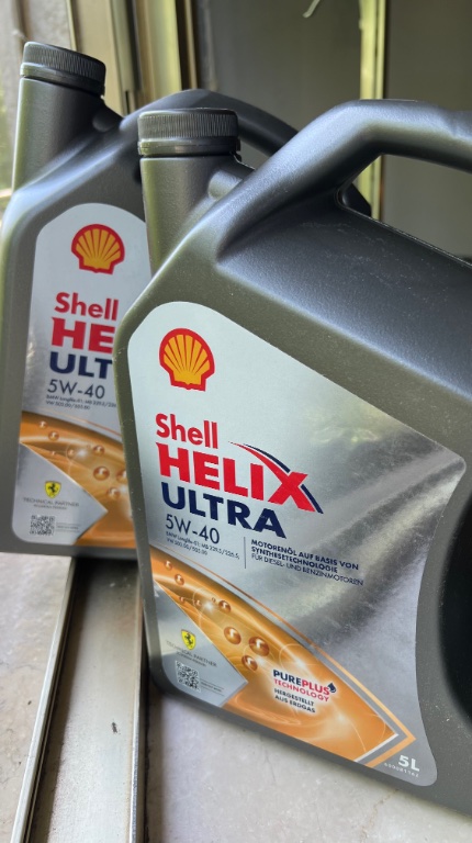

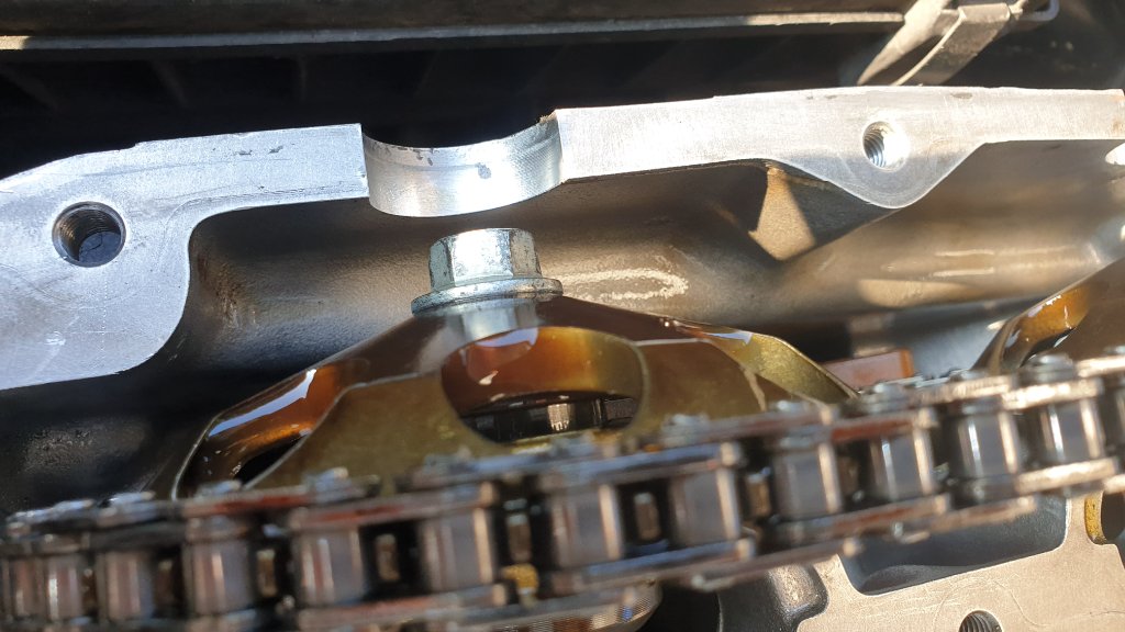

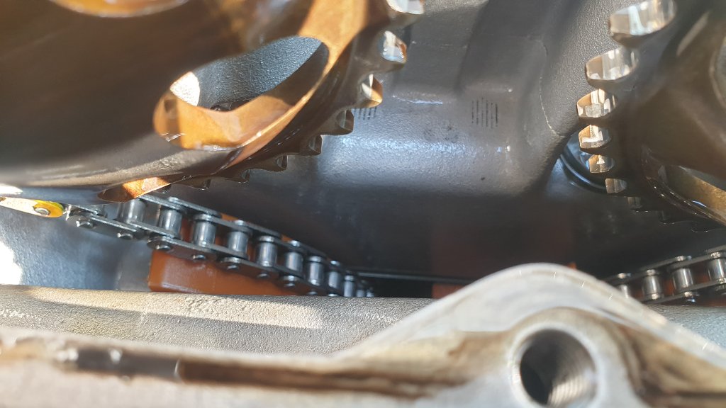

180.000 km con Shell Helix Ultra 5W40

tulliosaab ha scritto: ↑venerdì 8 novembre 2024, 18:09..ottimo direi,infatti già impressionato dai post precedenti,due anni fà,ho seguito l'esempio sulle mie due 9.3 og..,pross anno lo farò ancora..(mitiche le foto
,meglio di una pubblicità,persuasive)..;aggiungerci magari quell'additivo anti usura ceramico al cambio olio..
Infatti....Shell mi dovrebbe fare qualche piccolo regalino!

Dentro il motore si sente qualche piccolo rumore strano...per quello ho tirato giù il coperchio delle valvole!
550.000 km!

Dopo tanti km si usurano i bicchierini delle valvole, in base al motore vanno registrate le valvole, o cambiati gli spessori o i bicchierini se non funzionano piu' bene magari perche' hanno gli ugelli ostruiti.
In genere si capisce perche' il motore fa un forte ticchettio, ma senza sentirlo e' difficile poterti aiutare.
Prima di smontare consiglio di usare lo stetoscopio, e' come quello del medico e si usa con punta stretta o tappo conico.
Il motore in moto ha tanti rumori e difficilmente si capisce il rumore anomale da dove arrivi, lo stetoscopio aiuta a isolare l'origine senza aprire magari per nulla qualcosa, nel caso del coperchio punterie SEMPRE cambiare guarnizione perche' non sara' mai come nuova.
Per l'olio pero' dovreste mettere un parametro fondamentale, ovvero ogni quanto lo cambiate.
Ok che magari si presenta tutto bello e pulito, ma vorrei vedere il contrario se lo cambiate ogni 10mila km.
Poi dipende anche da come usate la macchina.
Con uso normale consuma olio solo con motore vecchio, oppure se fate tragitti brevi e quindi il motore non ha il tempo di scaldarsi bene.
Inevitabile se tirate spesso il motore consumare olio, ma non quantita' alte ovviamente.

Le foto sono solo per far vedere in che stato si presenta l'alluminio interno della testata e che questo tipo di olio fa quello che dice, mantiene superpulite le superfici! Se è un olio buono o no, questo non posso saperlo!
A quanti chilometri lo cambio e altro...l'ho detto prima, anni fa...ma secondo me, questo non ha importanza, lo scopo delle mie foto e' un altro.
Se non si rompe prima, quando ho un po' di tempo, voglio tirare di nuovo giù la copa dell'olio ( l'ho fatto sempre, ogni 4/5 anni), sono curioso come la trovo visto che la, rispetto alla testata, c'erano già dei residui di olio bruciato.
Per quanto riguarda i rumori, sono vent'anni che faccio da meccanico alla mia Saab, quindi so riconoscere il ticchettino delle punterie idrauliche...non è quello, questa volta è una cosa più seria.
