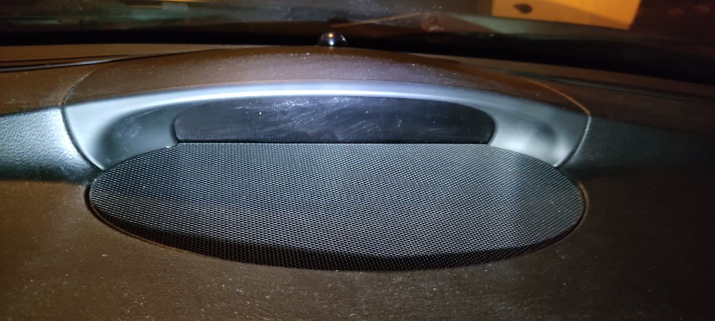

nella parte superiore del cruscotto c'è la cassa di cui posto la foto

non l'ho aperta, non saprei come fare.

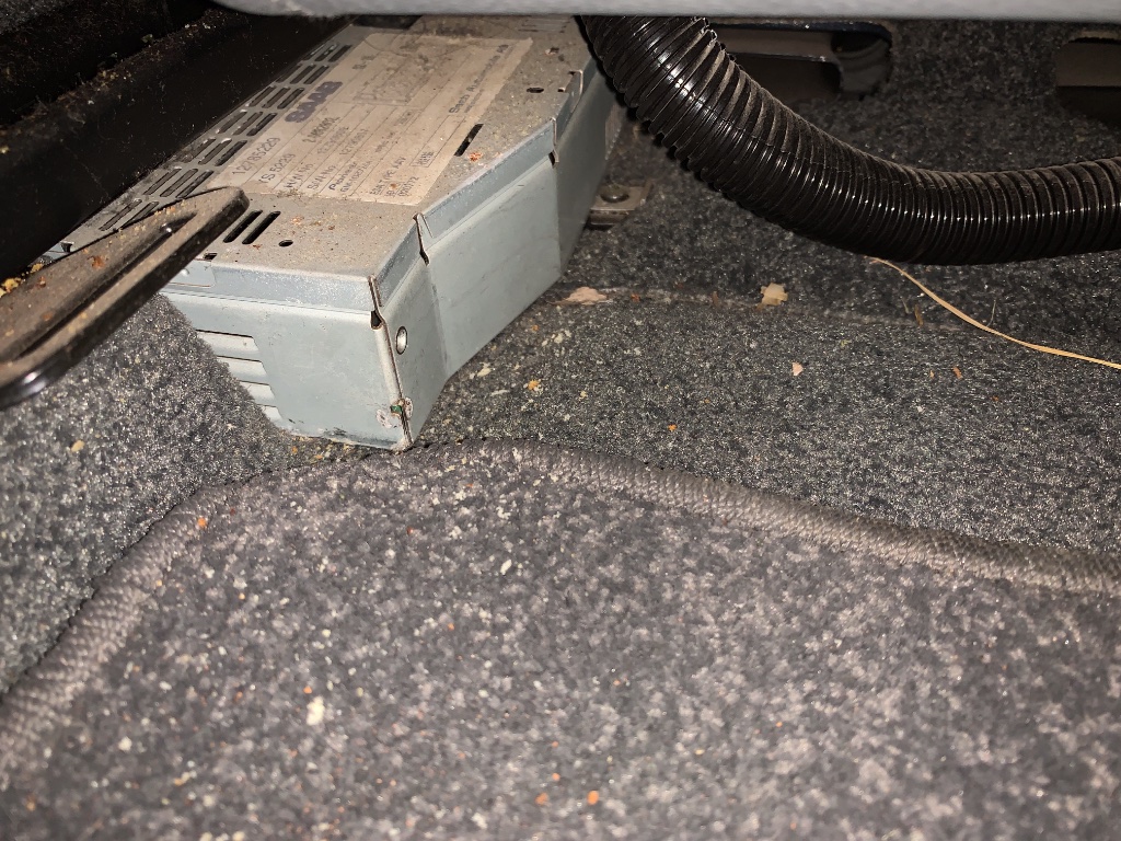

Questo è l'ampli sotto il sedile lato guida nell'impianto 150. si trova sotto al sedile sulla sinistra, io l'ho visto tirando il sedile tutto avanti e guardando da dietro.
