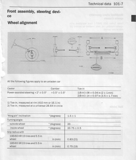

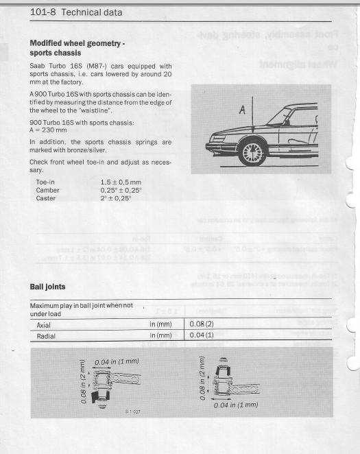

Girando tra i vari manuali ufficiali, ho trovato questi prospetti riassuntivi. Interessanti, che per quel che mi riguarda, chiarisce molti dubbi sul colore delle molle, discussi nel forum. Ma ne solleva altri. Per esempio, quello che non capisco è che, per esempio, le molle con la pennellata argento oppure oro, pur essendo 30,1 cm alte invece di 38,0 cm (nel caso di quelle gialle o rosse), montate abbassano la macchina di soli 2 cm per le aero, invece dei 7,9 cm risultanti (prendendo ad esempio le molle anteriori).
I due cm sono quelli che da 230, abbassano la macchina a circa 210, misura che molti trovano.
In ogni modo.....alla fin fine....non ho capito niente lo stesso.... :[

beh, le molle si comprimono e possono avere le spire modulate in vari modi:)) evidentemente, quando sono compresse la differenza è di 2 cm.

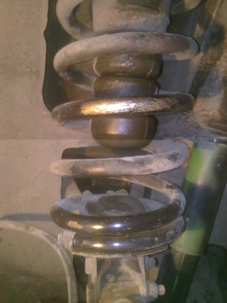

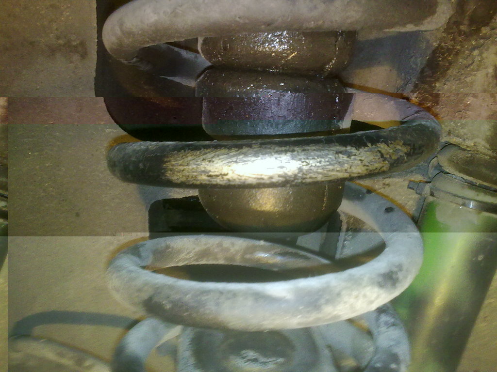

per la cronaca ecco come risultano le mie molle (21 cm) con la spennellata oro/bronzo
Re: c900 - colori molle e relative altezze
#4 Messaggio da leggere da giuseppe122 »
effettivamente le tue sono bronzo, quelle di acquapanna sono gialle
