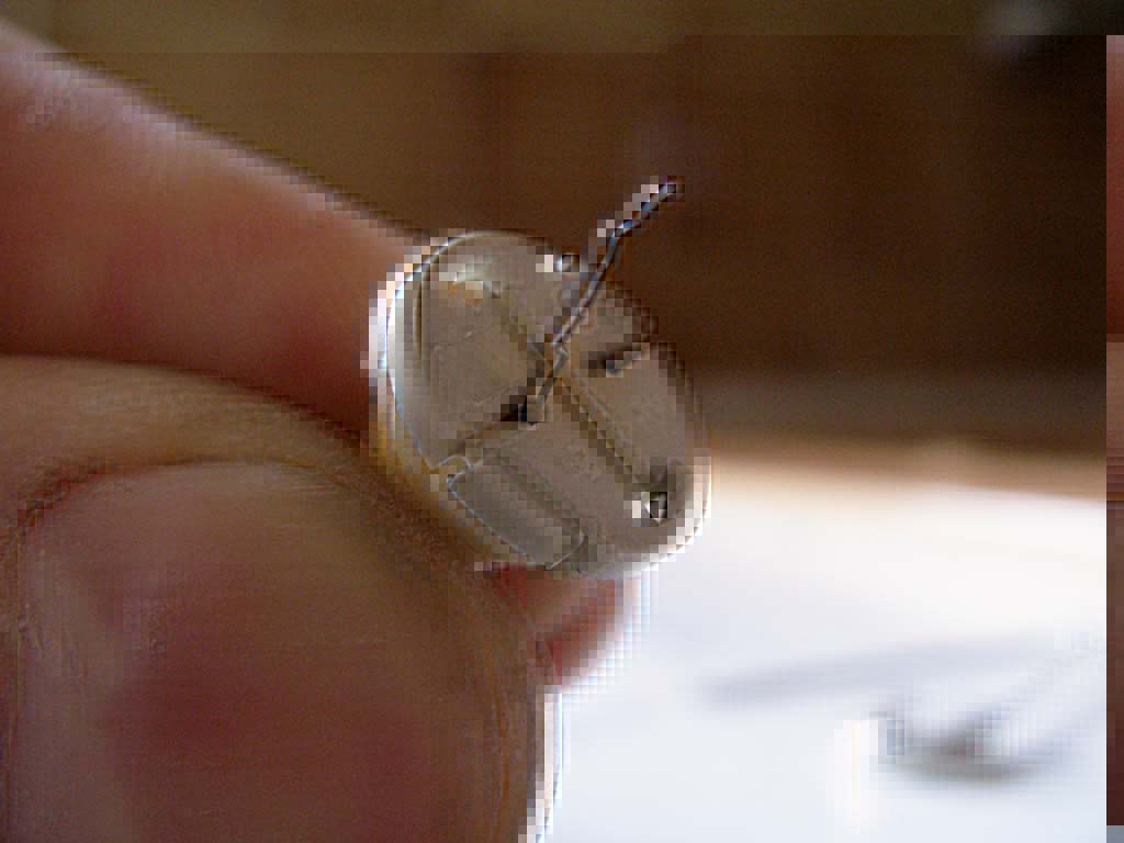

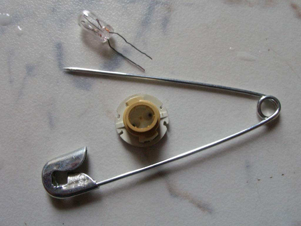

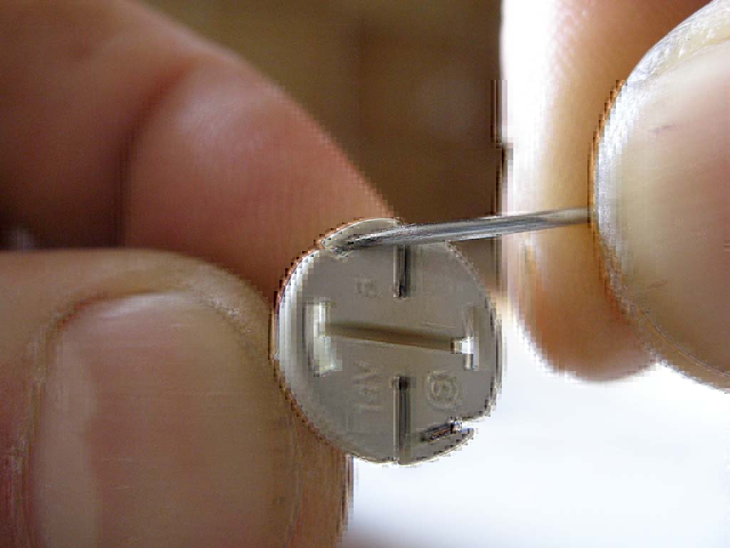

Lucantropo ha scritto:Eh no ! :O non sono di quel tipo che il bulbo viene via !!! è un tutt'uno col corpo, sono più piccole infatti! Quelle che si estraggono dalla sede le ho trovate anch'io ma sono più grosse sia la lampada che il bulbo.
Queste sono più piccole e non sono separabili... sono credo incollate nella sede... ci ho provato ad estrarrla (anche con la pinza), non viene fuori.
Viene, viene :))
Bisogna sollevare il terminale con uno spillo da balia...
Radrizzarlo, e ripetere l'operazione sull'altro...
... et voilà!
Ora non mi resta che cercare una lampada uguale :( mi sembra una t1.25 ma non ne sono sicuro.
Quello che so, è che costa al massimo 2€ :$
