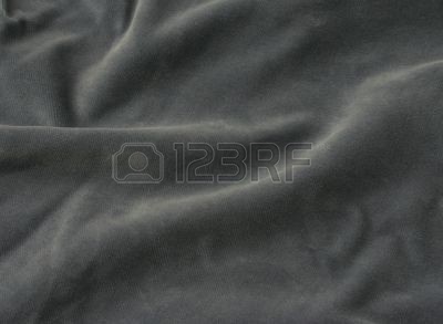

Niente, sulla 9000 tirai giuu' tutto il cielo, lo raschiai per bene togliendo tutto il residuo della gommapiuma di quella schifezza di tessuto non tessuto originale e incollai direttamente il velluto grigio sul cielo con una colla all'acqua bicomponente. Il lavoro fu molto difficoltoso, nonostante avessi le mani ben allenate a fare certi lavori, per via della limitata elasticita' del velluto ma il risultato fu veramente favoloso
- Messaggi: 3
Re: 900NG - Cielo che si è parzialmente scollato. È grave?
Velluto come sottotetto di una 9000?
- Messaggi: 14887
Si, proprio velluto
tipo questo ma con una trama ancor piu' fine
- velluto grigio.jpg (20.03 KiB) Visto 1291 volte
