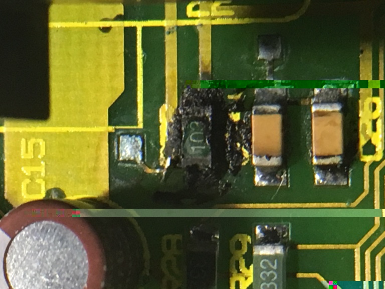

- Iroso
- Messaggi: 341
- Iscritto il: sabato 10 novembre 2018, 17:42
Re: 900NG difetto illuminazione quadro e blocchetto accensione
L’ho smontato e aperto e questo è il risultato:
Una resistenza!!!!!!!Una resistenza da pochi cent!!!!!!!!!!
Domani lo porto a riparare e speriamo che questo calvario volga al termine....
