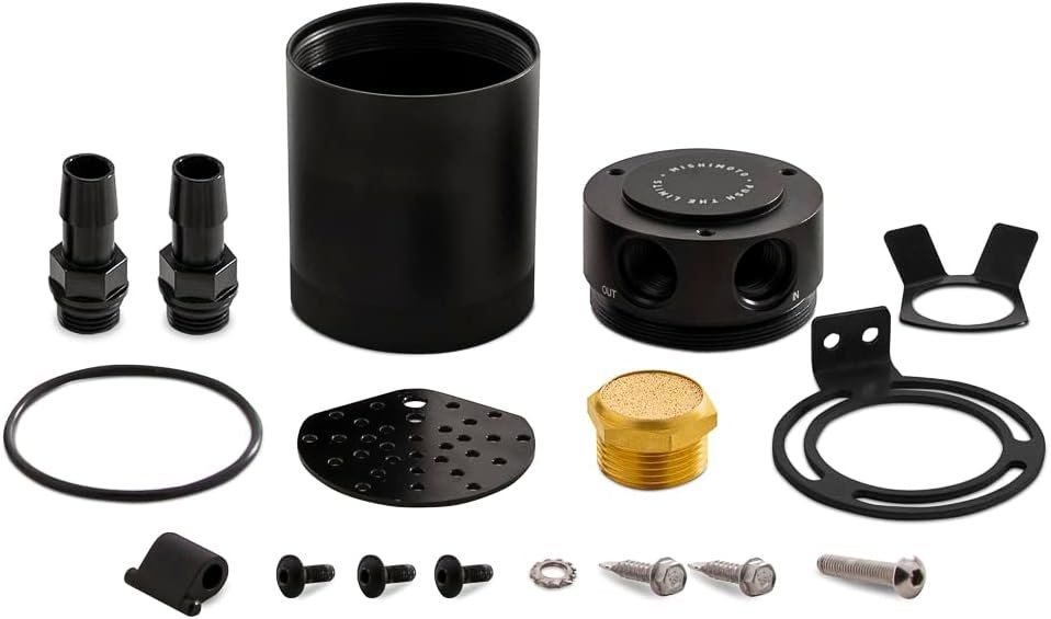

Consiglio il mio della Mishimoto, piccolo ma ben realizzato, attenzione su Amazon che gira una imitazione come avevo riportato, un attimo e ti trovo il link dove ne parlo cosi' sai tutto quel che serve.

Nelle foto che ho messo nel mio link si vede bene come sia fatto dentro il Mishimoto, altri sono vuoti e quindi servono a ben poco, ma anche per questo costano 20 euro.

Nota di servizio, quando dicevo che si devono evitare i serbatoi economici e' perche' dentro sono vuoti, quindi senza il sistema di separazione i gas rischiano di entrare e uscire direttamente senza reale separazione dei vapori d'olio rendendo meno efficace la soluzione.
Quelli che ho messo della Mishimoto sulla mia (gli originali, diffidate dalle imitazioni economiche che sembrano della stessa marca) dentro infatti sono cosi'
Anche il tubo in uscita, come si vede in foto nel raccordo color oro, ha un filtrino che non fa passare parti oleose, io lo avevo preso su Amazon, ma trovate sempre sullo stesso sito imitazioni patacche a 30euro circa che nulla han a che vedere, riportano falsamente il marchio, ultimamente Amazon sta lavorando per levare le imitazioni ma con tanti articoli non e' facile.
