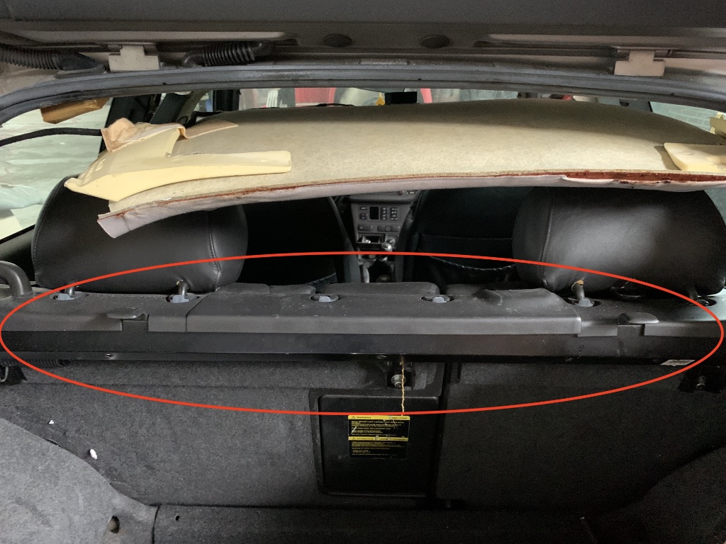

Stavo provando ad abbassare il sedile posteriore della 9-3OG e purtoppo ho visto che la copertura in plastica è rotta (in foto non c'è più) ed anche il meccanismo ha problemi. Ho fatto difficoltà a sbloccarlo la leva non funziona, poi infilando un cacciavite ci sono riuscito.
Si può riparare o va cambiata tutta la barra?

E' un problema abbastanza comune sotto alla levetta dell'ultima foto se guardi bene c'è un filo di acciaio facci passare sotto un filo di ferro sottile o un cordino moto sottile e resistente che faccia da anello, lo tiri e sganci la barra. Questo accade perchè il cavetto di acciaio si allenta e la levetta non riesce a tendere abbastanza il cavetto di acciaio per poter sganciare.
Io l'ho cambiata l'intera barra ma oltre a spendere e fare una faticaccia per smontare e rimontare gli attacchi inferiori delle le cinture di sicurezza non ho risolto il problema.

Grazie del consiglio, farò come dici, non lo sostituisco.
