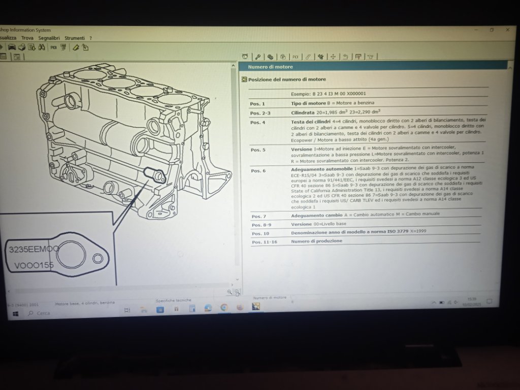

Re: Punzonatura motore B205e
Ecco quel che dice il WIS
- IMG_20250210_153917.jpg (156.67 KiB) Visto 3947 volte

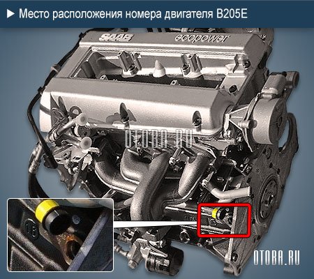

Sì hai ragione, dovrebbe trovarsi lì.
- vin-dvs-saab-b205e.jpg (57.21 KiB) Visto 3942 volte
