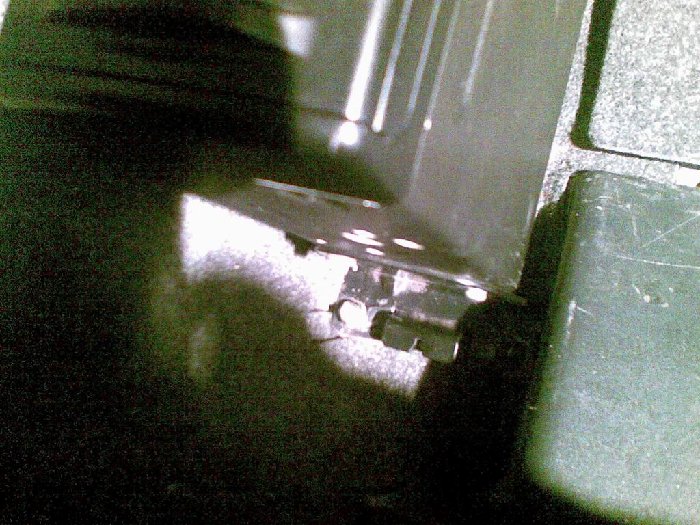

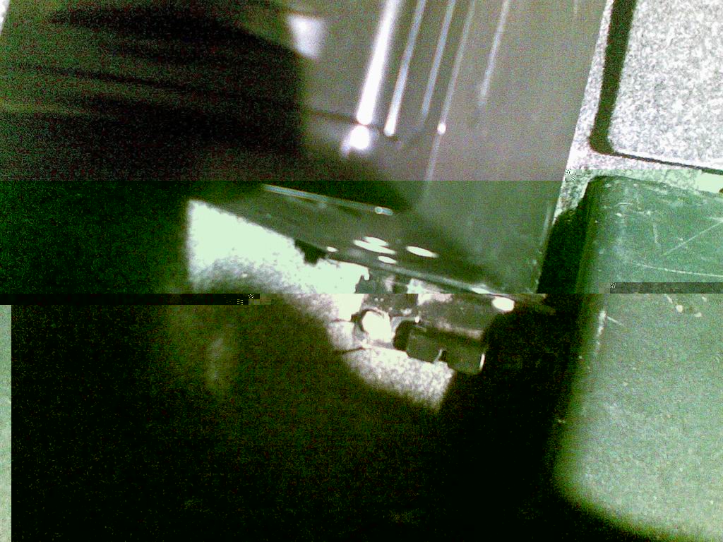

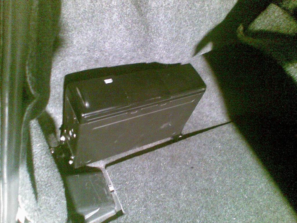

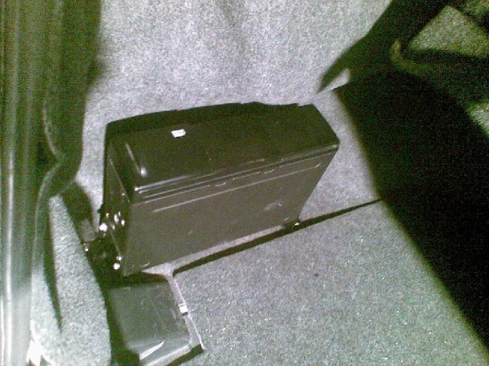

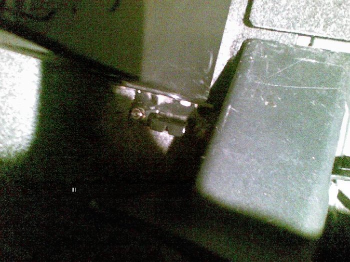

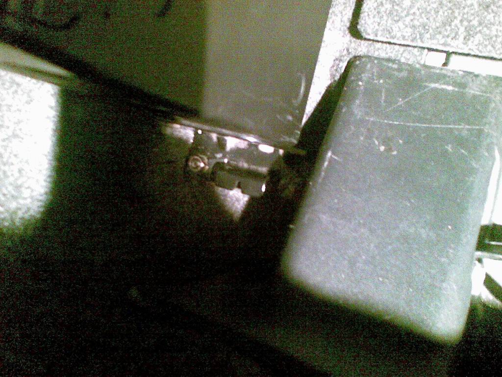

Allora, Visto che il lato della moquette non è molto dritta e che il caricatore CD della 9.3 è più ingombrante e pesante di quello della 900NG (Sig) l'opzione di "appenderlo" attaccato con il velcro, non era praticabile... così ho smanettato in giro alla ricerca di un'idea, dietro alla moquette.. e cosa ti trovo????? Una vita fissata al telaio con tanto di dado !!!!!!!!!!! E' uno di quei così che servono per "scaricare a terra" suppongo... e guarda caso era proprio in una posizione perfetta per poter fermare almeno uno dei 4 fermi del caricatore cd. Così ho deciso di sfruttarlo..
Ho tolto il dato.. ho forato la moquette sopra in modo da farlo sporgere... ho dato qualche giro di nastro isolante alla staffa del caricatore CD per cercare di isolarlo dalla terra e poi l'ho avvitato dentro.
Per fissarlo meglio ho applicato il velcro auto adesivo sotto a tutta la superficie delle due staffe e una volta fissato tutto mi è sembrato molto solido. Domani farò il test drive e se riesco passo in Saab per tentare la programmazione con il Tech2.
Che ne pensate ? è una soluzione fattibile ? Dite che è "pericoloso" lasciarlo attaccato ad un punto di scarica...? il nastro, mentre avvitavo il dato, un po' si è aggrovigliato su se stesso e non so se ora la staffa sia ben isolata dal dado oppure no.
Qualcuno di voi sa da dove proviene quel cavo che si avvita al telaio? (Suppongo, vista la posizione che si tratti del fanale post sx o al massimo dell'antenna elettrica, ma non credo perchè lei è più avanti e il cavi arrivava dal paraurti..) Dite che se qualche dispositivo scaricasse a terra da li, la scarica che dovesse toccare la staffa del caricatore CD potrebbe danneggiarlo elettricamente ? Devo provare ad isolarlo meglio?
Ecco qualche foto scattata col cellulare, sufficientemente schifose per capire come è stato fissato.

Fra l'altro quando faceva contatto, se io premevo il freno, gli stop non si accendevano, ma si accendevano gli anabbaglianti...
Insomma, devo solo isolare meglio il bullone dalla staffa del caricatore e poi sono apposto. penso che opterò per quegli spessori di gomma, tipo o-ring o quelle rondelle plastiche... in modo che ne il dado, ne il bullone sotto alla staffa, tocchino la staffa. Devo anche trovare un modo per far si che lo stelo filettato del bullone non tocchi internamente i bordi della staffa.
Una volta che risolvo li poi è andata, adesso è un po' precario come isolamento, però è risolto. Il lettore comunque sembra solido e ben saldo, anche perchè questo contrattempo mi ha causato un po' di ritardo prima di partire così durante il viaggio non ci sono andato tanto per il sottile e alla fine lui era ancora li perfettamente saldo al pavimento nell'angolo.
