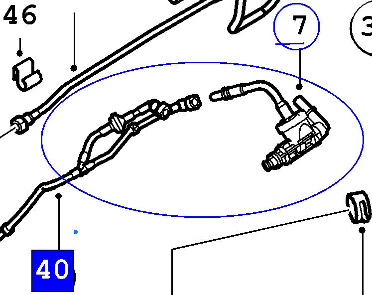

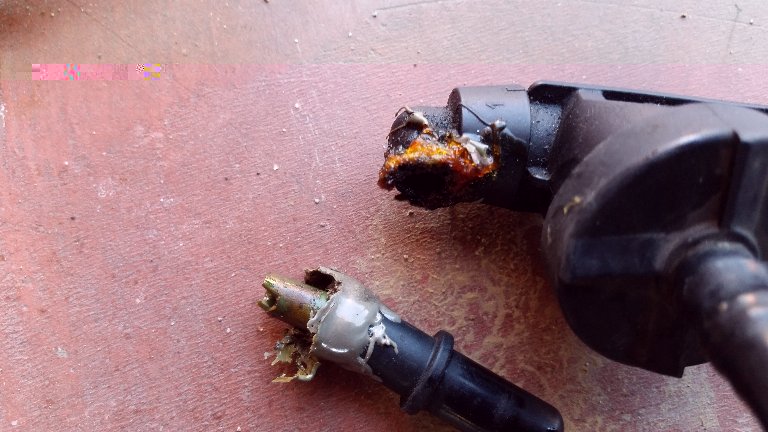

Per la serie i problemi non finiscono mai....
sostituendo le candele bancata posteriore sono partiti questi 2 pezzi...55556698 e 12805915 peraltro gia' rattoppati da chissa' chi... risultato servofreno non funzionante.
Adesso rattoppo alla bell' e meglio ma urge soluzione veloce.
Dove posso procurarmi questi pezzi in maniera abbastanza veloce?

Sicuro che il primo codice sia giusto?
Non si trova nulla...
Mentre per il secondo sembra ci sia una bella scelta
E non è detto che in Saab costi di più

Manca un 6 ho corretto!

Oggi ho sostituito i tubi con quell nuovi ei originali, una volta smontati quelli vecchi mi sono realmente accorto di quanto fossero cotti rattoppati e malmessi.
Ora mi sento più sicuro quando schiaccio il pedale del freno! :dealer:

Si , quelli che ho tolto erano giuntati con del tubo tenuto assieme con del collante :O

Caro Sabbone ebbene è successo anche a me..fortuna appena uscita dal mecca (aveva fatto dei lavori e quella zona nn se l'era filata di striscio) insomma che faccio per uscire dalla viuzza e per frenare e taaaaac il pedale è durissimo..mi sistema il problema togliendo la parte cotta, lacerata del tubo giuntandolo con un pezzetto di tubo di gomma..la cosa nn mi fa stare sicura anche se sono andata in Puglia (facendo un ottimo viaggio, arrivata fresca come una rosa) tu che mi consigli? È meglio se ordino il tubicino nuovo? Se si dove?
SABBONE
Località: San Vittore Olona
Re: 9-3NG V6 AERO problema servofreno
#15 Messaggio da leggere da SABBONE »
va cambiato sicuramente , io l ho ordinato in opel , ma ci devi andare con i codici esatti di quel che ti serve, altrimenti cadono dalle nuvole...

Beh, è reperibile anche in Saab
Comunque, sto notando che è un difetto molto comune dopo qualche anno di utilizzo...
Messaggi: 19804
È il risultato di prodotti a qualità molto scadente
Messaggi: 14883
Anche di lavori di riparazione al limite del criminale :sorry: Ammesso che uno rattoppi il tubo per mancanza del ricambio nell'immediato sarebbe doveroso sostituirlo quanto prima vista la "delicatezza del componente" nel piu' ampio senso del termine....soprattutto prima di rivendere l'auto a qualcuno :sorry:
