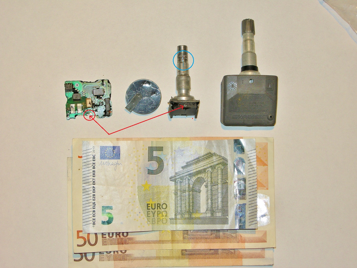

No, non ero sfigato: peggio.
Dei 4 sensori che mi sono arrivati probabilmente non ne funziona nemmeno uno.
Eppure sono IDENTICI, nella forma, nel colore ed in tutti i codici.
Ieri insieme a Sandro66 che ha il Tech2 abbiamo provato di tutto. Ma purtroppo non li acquisisce. O meglio, durante la procedura di acquisizione, che si fa con auto in movimento, al superamento dei 20km/h legge in 5 secondi i tre sensori originali ma non il sostituto.
Mavafancul........
A proposito come già ho detto in altre occasioni, i sensori leggono anche la temperatura e ad i miei leggevano circa 39° per pneumatico.
Ritornando a noi, visto che il mio problema era alla valvola, fessuratasi longitudinalmente alla stessa (cerchio blu nella foto) e visto che mi sono rotto le palle di spendere ben 105 euri per una schedina di m***a che cosa ho fatto?
Armatomi di dremel e pazienza ho scardinato la valvola da un sensore nuovo e l'ho trapiantata sul mio sensore e lo saldata con lo stucco per carrozzieri, quello per paraurti in resina, che è fibro-rinforzata
Non vi metto la foto del sensore riparato per vergogna
...... ma vi garantisco che funziona e lo ha riacquisito in circa 20 minuti.
Ovviamente la spia pneumatici si è spenta
La cosa più complessa in tutta l'operazione è stata svitare (e riposizionare ed avvitare) un vite da due mm (cerchio rosso nella foto) che connette elettricamente la valvola alla schedina elettronica.
(E' molto probabile che si tratti di una sorta di massa che serve da schermo al circuito della schedina, contro i disturbi dei campi magnetici..... infatti la valvola e serrata al cerchio e quindi alla carrozzeria)
Ovviamente mi sono reso conto del sistema "rompendo" uno dei sensori (di m***a) che mi sono arrivati.
Mavafancul........
Conclusioni:
Sarei veramente e seriamente curioso di capire come una pila, una valvola, una schedina elettronica, un po di plastica e una passata di gel nero, dal costo complessivo di circa 2 euri, possano costare 105 euri.

complimentissimi per il lavoro...davvero eccezionale.
Spiegare il costo così eccessivo, proprio non saprei...indubbiamente devo mangiarci sopra tutti ..quando di materiali è poca cosa.
Alla fine è come diceva un mio ex collega..." la roba costa veramente poco..siamo noi che la alziamo nel prezzo per mangiarci tutti...ecco spiegato che i cinesi a volte sono davvero convenienti peccando solamente nella manodopera..."
