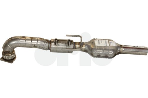

Il pezzo originale sembra disponibile qua: https://schwedenteile.de/p/138587/catal ... ml?lang=en
Spedito costerebbe circa 1020 euro compresa iva 22%, quindi alla fine converrebbe prendere il pezzo originale a parita' di costo.

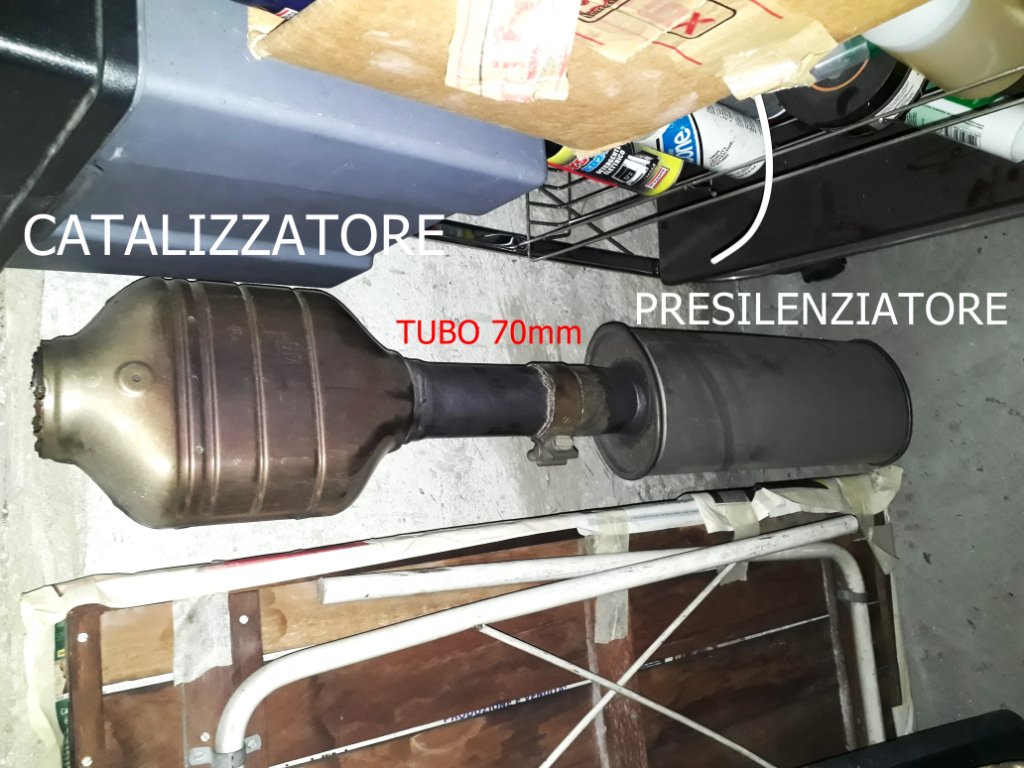

Dovrei anche far inserire dopo il cat la flangia per montare la seconda sonda lambda che avevo spostato in quel punto dopo aver messo il downpipe scat nel vano motore.
E' un po' diverso per la forma del presilenziatore e ha anche due staffe di supporto per i gommini che non ci sono sul mio, probabilmente inserite con il restyling, potrei pensare poi di creare i supporti per utilizzarle, salvo diano fastidio dovendo eliminarle.
Questo e' il mio pezzo, manca solo la flangia.
