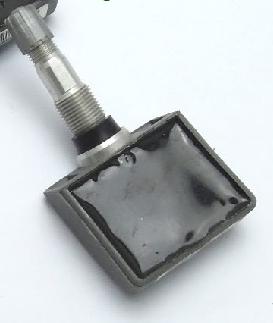

Ho trovato un venditore cinese che dovrebbe avere dei sensori compatibili.
Mi ha scritto che non è sicuro vadano bene.Mi ha chiesto di controllare il codice OE: il suo é 13227143
Qual'è il codice per i sensori della 9.3NG?
Inviato dal mio SM-T311 utilizzando Tapatalk
Messaggi: 15538
Re: 9-3NG - Sensori di pressione gomme
#76 Messaggio da leggere da vinsempre » martedì 27 maggio 2014, 9:11
Non ho sottomano l'EPC ora, ma da ricerche fatte tempo fà dovrebbe essere quello.
http://www.ebay.it/itm/TPMS-OEM-Tyre-Pr ... 1172533776

Luca69 ha scritto: Il link che hai messo è proprio al venditore che ho contattato.
L'avevo capito 8) 8) 8)
Luca69 ha scritto: Nell'annuncio che hai messo, se click sul link dell'elenco dei veicoli compatibili, compare solo la 9.5 e non la 9.3 :(
Mi chiedevo se fossero gli stessi ..... ma con Saab non si è mai sicuri!
Per questo, come dicevo, è meglio controllare sull'EPC; comunque,in attesa di farlo, ecco l'immagine che salvai tempo addietro (leggi la didascalia) quando feci una ricerca sui sensori...........
Tra l'altro cercando il p/n su www.rockauto.com trovi due tipi: uno "compatibile" (forma un pò diversa ma lo danno per le Saab in generale), l'altro uguale all'originale che danno buono per la 9-3NG.

vinsempre ha scritto:
Luca69 ha scritto: ...
Tra l'altro cercando il p/n su http://www.rockauto.com trovi due tipi: uno "compatibile" (forma un pò diversa ma lo danno per le Saab in generale), l'altro uguale all'originale che danno buono per la 9-3NG.
Interessante il link che hai messo.
Non hanno i sensori per il diesel :fuck:
Ma suppongo che quelli per il benzina siano gli stessi.
Come dicevi, ci sono due modelli:
http://www.rockauto.com/catalog/moreinf ... cc=1446381
e
Ma il primo dice "Alternate/OEM Part Number(s): 13227143" e il secondo invece non dice nulla :(
Alla fine mi sa che l'unico modo è spendere 100 euro e tentare l'acquisto :$
