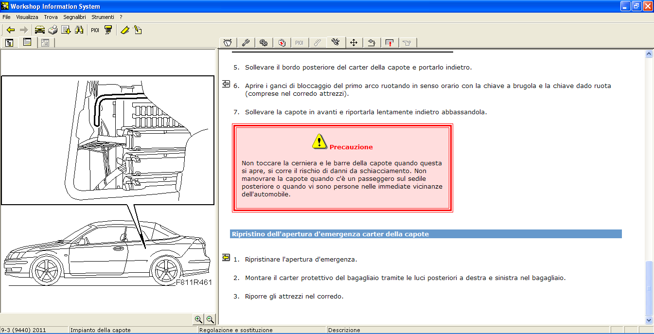

Questa è la manovra per l'apertura di emergenza cosi come descritto nel manuale d'officina.paperuccio ha scritto: Non è possibile che, nello smontare e rimontare il paraurti abbiano prima scollegato e successivamente ricollegato male qualche cavo che ha a che fare con qualche sensore che ora da il segnale di errore? Se cosi fosse allora ti suggerisco di non tornare in quella officina dove si sono tenuti un'ora l'auto.........
