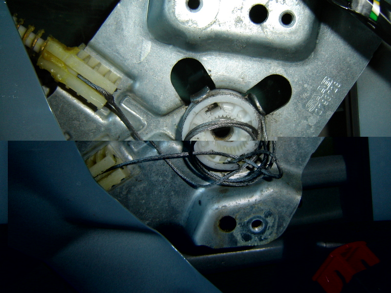

Ad ogni modo da quello che ricordo sicuramente si sarà spezzato il cordino metallico del maccanismo.
Ora provo a vedere sul wis
Messaggi: 19814
Re: 9-3NG(MY10) - Rottura meccanismo finestrino posteriore s
Niente di particolare.
Ho visto in rete, diciamo che oltre alla rottura del cordino potrebbe anche essere successa una cosa del genere:
... e il risultato sarebbe sempre lo stesso: sostituzione!!

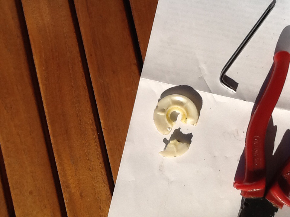

E' successo anche a me l'altro ieri, sempre il finestrino posteriore sinistro.
Organizziamo un gruppo di acquisto? :D

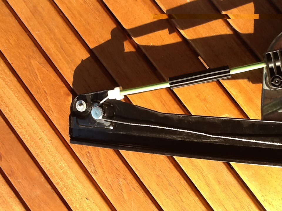

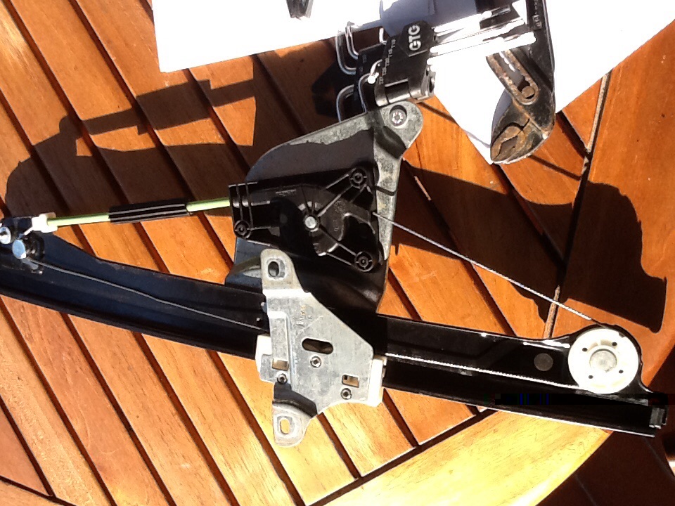

Trovato pezzo in recupero e poi montato in Saab.
Era di una 9.3ng pre restyling e quindi, nella tradizione Saab, diverso dal mio ma compatibile.

Anche io devo sostituire tutto il meccanismo per una banale rotella in plastica

#19 Messaggio da leggere da Seba9-3 »
io ho mantenuto nel recupero il motorino elettrico.. :x
