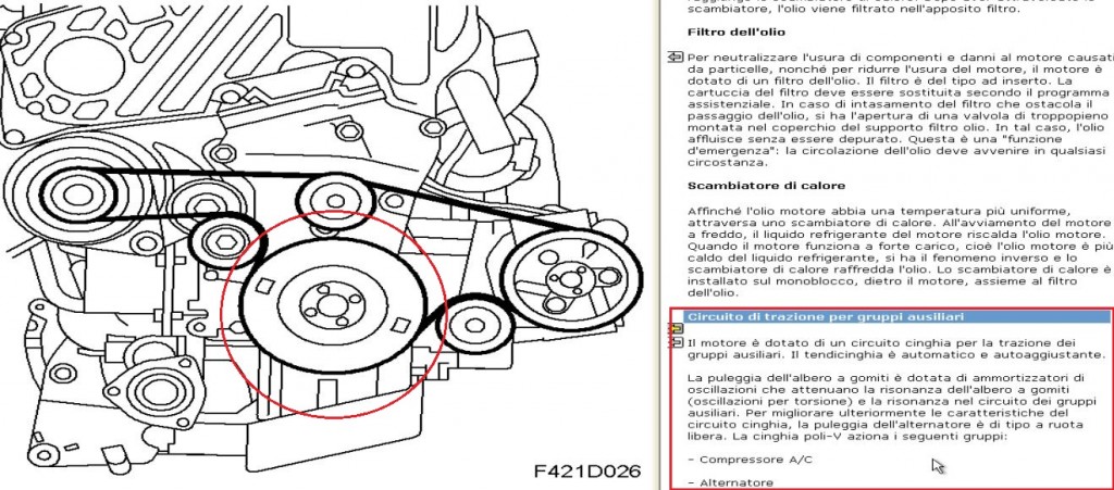

Ragazzi mi trovo in vacanza e ho perso il pezzo che vi allego....ero fermo al semaforo e alla partenza l'ho sentito cadere con tanto di leggera nuvola grigia da lato motore e leggera puzza d'olio bruciato....sono riuscito a fare qualche metro e il motore gira, poi mi sono fermato e l'ho spento per sicurezza. Non ha perso liquidi...secondo voi da dove arriva? Sembrerebbe una puleggia ma non so di quale componente...

Grazie! Intanto ho cercato il numero che c'era impresso sopra e ciò che ho trovato è....puleggia albero motore...spero che tu non me lo confermi
Re: 9-3NG 1.9TiD 150cv 2005 - Caduta una puleggia (URGENTE)
Allora, non posso ancora confermarti nulla, ma da una prima indagine dovrebbe trattarsi della puleggia principale del gruppo servizi.
Quella posizionata sulla pompa dell'acqua.
Quelle della distribuzione sono dentellata.
Non ti confermo lo scongiurato pericolo perche devo capire se la rottura della puleggia ha potuto in qualche modo sfasarti anche la vettura a causa dei detriti finiti nel circuito della distribuzione.
Non provare a mettere in moto l'auto.

Allora, si tratta della puleggia dell'albero a gomiti.
Puleggia che serve alternatore e compressore.
Ora, se il distacco della puleggia e la relativa cinghia non hanno con i detriti compromesso nulla, si è trattato solo di uno spavento.
Io credo che il motore dovrebbe poter partire, ma non mi sento di consigliartene il tentativo.
Anche perche se la puleggia s'è rotta per "vecchiaia" ok, ma se ha subito un controccolpo dall'interno, dovuto a "forzature" del sistema di distribuzione, allora bisogna procedere con cautela e farla vedere da uno che conosce il 1.9 DTH.

E' dietro questa puleggia che si trova, sullo stesso asse, la puleggia dentata della cinghia di distribuzione. (ovviamente anche lei connessa all'albero a gomiti (dicasi albero motore))
La distribuzione dovrebbe essere salva, perche comunque è protetta da propri carter di protezione.
Non riesco a capire la fumata grigia ed il motivo per cui si è spenta.
Non vorrei che il contraccolpo della rottura ti abbia "sdentellato" qualche dente della cinghia di distribuzione sfasandoti l'auto.
E' questo che mi preoccupa.
