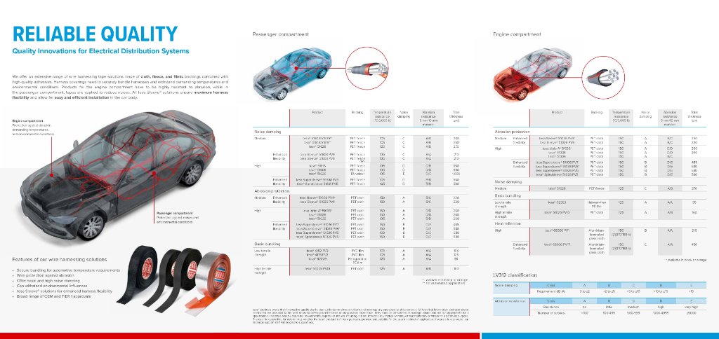

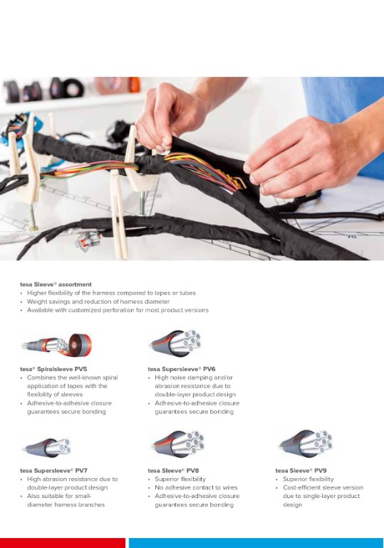

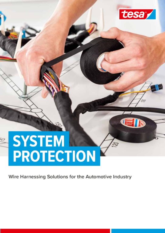

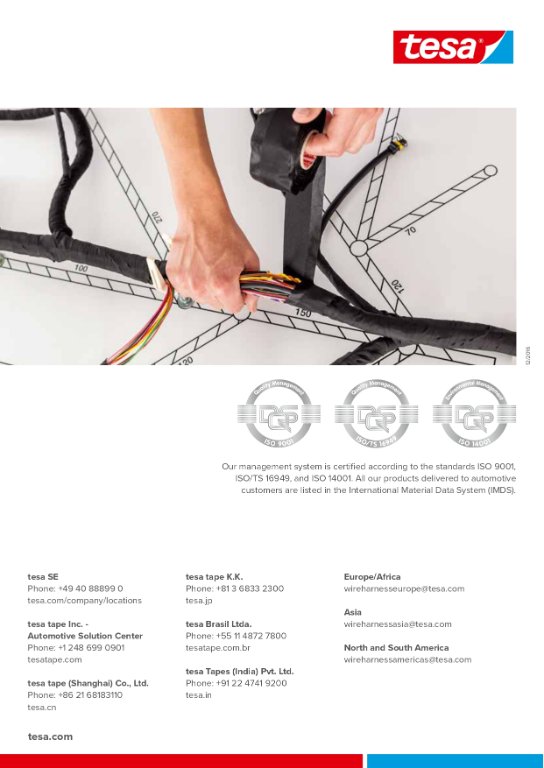

Porgo la mia esperienza, maturata nel restauro di un impianto elettrico di auto del 1970 in cui le ho provate tutte.
La soluzione migliore è prendere delle guaine dedicate all'automotive,che sono già tagliate per il lungo, incapsulare cavi e guaine esistenti,o magari eliminare guaine vecchie,ove possibile, e chiuderle ogni tot con nastro telato automotive resistente al calore dei vani motore. Ritirato il tutto con pochi euri dalla Cina. Tutto il resto è destinato a durare da Natale a Santo Stefano.

Non so se ci sono sulla Saab, ma come detto i tubi per liquidi o sfiato vapori olio in genere sono anche in gomma ricoperta con una specie di calza che sembra tessuto.
Lo stesso prodotto lo usano anche come fosse nastro adesivo in rotoli e ci avvolgono i gruppi di fili per tenerli insieme e proteggerli, e' un rivestimento con un adesivo molto forte che resiste al calore, sarebbe da trovare questo tipo di prodotto.
Il problema pero' e' che i fili o cavi sono sempre tiratissimi sulle auto, non c'e' mai ricchezza e quindi sono sempre molto tesi, quindi se non si smonta mezzo mondo e' difficile poterli gestire per arrotolarci sopra del nastro.
Il problema del tubo poi e' che i cavi fanno molte deviazioni, quindi questo nastro/tessuto sarebbe l'ideale, i tubi elettrici al massimo si trovano del 16 come misura piccola che puo' essere troppo grosso, per le auto usano diametri piu' piccoli che comunque non si trovano nei soliti negozi o fornitori di materiale elettrico.
Sono sicuro che si trovi di tutto cercando ma sinceramente non mi son mai interessato non avendone avuto bisogno ad oggi.

Per rivestire i cablaggi zona abitacolo interno potete usare il Tesa 51025 PV10 che protegge sino a 105° ma anche qua ci sono diversi tipi.
Per cablaggi vano motore ci sono diversi tipi che proteggono sino a 150°, alcuni sono fatti per avvolgere il nastro a spirale e aderiscono ai fili, altri si richiudono come fossero un tubo tagliato e non si attaccano ai fili, dipende da cosa dovete fare, ma vedo piu' utile il tipo a spirale che aderisce.
Quelli che si avvolgono a spirale sono della serie SPIRALSLEEVE, quelli stile tubo sono i SUPERSLEEVE.
Se guardate il pdf di cui parlavo che spiega bene tutto vedrete il nastro di colore grigio e in arancione la parte adesiva per capire di che parlo.
Ho convertito in jpg e ve lo metto direttamente qua
Per ingrandire meglio le pagine usate il pdf nel link piu' indietro della pagina del sito Tesa.
Per cablare i fili del vano motore in zone normali usate il tipo a spirale TESA SPIRALSLEEVE 51026 PV5, questo va bene anche per l'abitacolo e cosi' prendete un solo tipo.
Per le zone molto calde come scarichi, catalizzatore, turbo, collettori e similari usate il nastro in cotone rivestito di alluminio TESA 68000 PV1 (piu' sottile) o PV17 (piu' spesso) come quello dei fili zona turbo sulla Saab.
Lo si trova sulle auto anche per i fili che collegano le sonde lambda ai catalizzatori.
Attenzione nella ricerca a non usare solo il codice ma il nome completo perche' lo stesso codice fa diversi prodotti e non uno solo, il codice di ordine sarebbe poi un numero univoco diverso.
