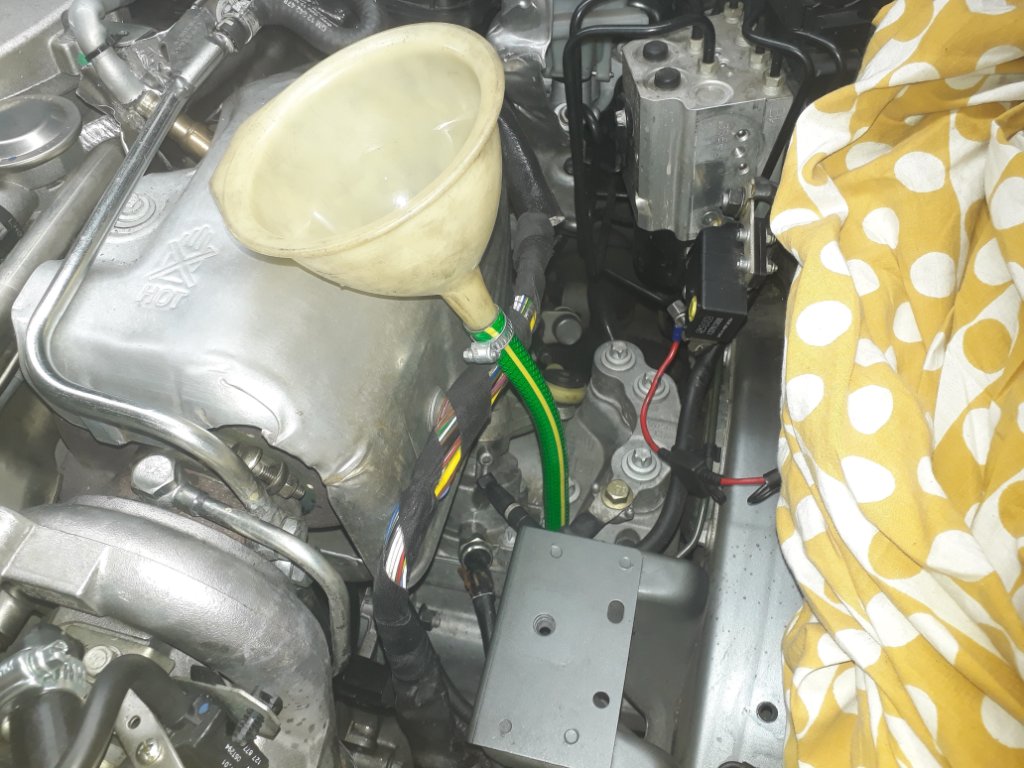

Ho quasi finito il lavoro sul downpipe e mi son potuto dedicare alla sostituzione dell'olio del cambio.
Avevo gia' aperto i tappi di carico e scarico per scaricare l'olio vecchio.

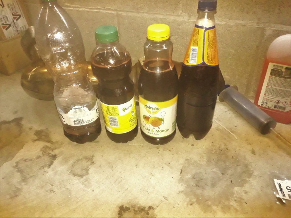

Il colore e' rossiccio ma molto scuro con consistenza molto densa, il nuovo olio invece e' quasi trasparente/giallognolo e molto piu' liquido.
L'olio svuotato sono circa 3 litri, segno che la scatola del cambio era stata riempita in fabbrica con la quantita' prevista inizialmente, poi ridotta da 3 a 2,4 litri perche' Saab aveva rilevato che era troppo e dava problemi.
Ora che la macchina e' a terra e perfettamente in piano e' uscito tutto l'olio vecchio.
Il foro di carico olio e' in basso e per nulla comodo, oltretutto coperto da altre cose, quindi non si puo' infilare un imbuto direttamente.
Ho quindi utilizzato un imbuto con collo stretto infilato in un tubo stringendoli insieme con una fascetta a collare, il diametro del tubo e' perfetto, entra a pelo nel foro e ha un diametro sufficiente a far scolare l'olio in breve tempo.
Ho preso 3 litri di olio  e ne servono 2,4, quindi la rimanenza l'ho prima versata per far fare un "lavaggio" da residui del vecchio olio.
Lo lascio scolare questa notte e domani procedero' a chiudere lo scarico e caricare 2,4 litri di olio nuovo.
