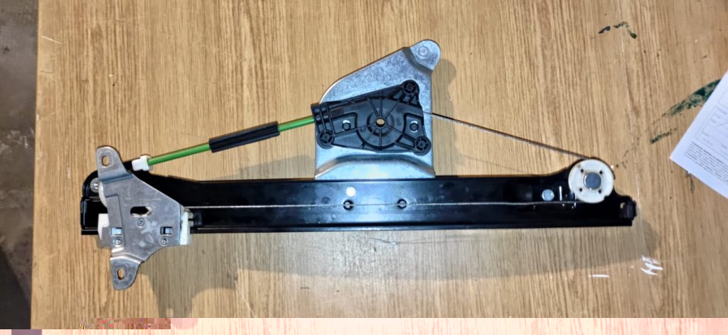

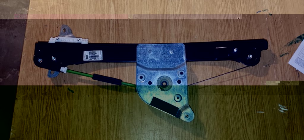

Ciao a tutti amici.
Ho un problema con la mia 9.3.
Si è rotto il meccanismo alzacristalli del finestrino posteriore lato guida.  I vari ricambisti che ho interpellato mi hanno detto che il ricambio SENZA motore non esiste.
Senza troppi giri di parole vi chiedo quindi, a qualcuno è capitato di doverlo sostituire?
Il codice originale 12 763 708, ma prevede il ricambio completo di motore, cosa che a me non serve.
Qualcuno che ha avuto il problema sa dirmi se ha risolto con l'acquisto del solo meccanismo?
Posto qualche foto del meccanismo cosi da essere più chiaro.
GRAZIE A TUTTI

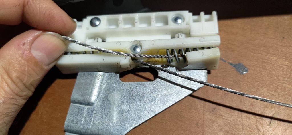

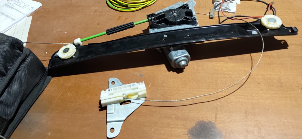

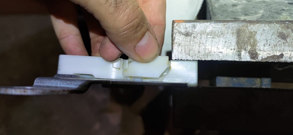

Eh no Luca,  in realtà si è rotta sempre una parte plastica, ma il pezzo di plastica dietro alla  piastrina che regge il vetro.
Lo avevto anche riparato, con delle grattette a fondere la plastica e del sintofer per riattaccare la parte rotta, era venuto bene, poi mi sono reso conto che in realta si è
rotta a causa del cavo di acciaio che per un motivo che non so si è attorcigliato male e la forza di scorrimento ha poi fatto rompere quel pezzettino.
Risultato 1 ora di lavoro buttato.
Ti mostro delle foto

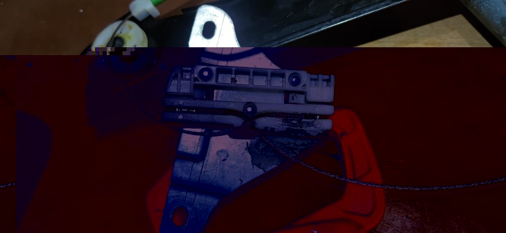

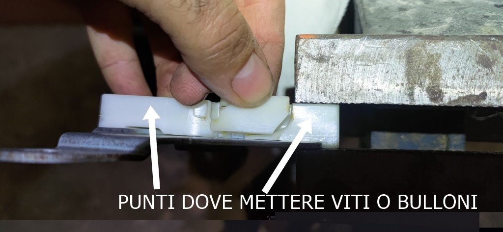

Un consiglio per una possibile riparazione.
Non so come monta il pezzo e come sia sotto, ma se possibile per ripararlo bene incolla il pezzo sotto, ma sopra poi metti una barretta in metallo con stessa lunghezza e larghezza del pezzo in plastica lungo fissata con due viti o bulloni a testa piatta.
Che sia una vite autofilettante o bullone sempre forare con trapano altrimenti la plastica forza e si spezza, nel caso della vite autofilettante foro un pelo piu' piccolo perche' possa "mordere" il filetto.

No, li non può andarci nulla perche dentro scorre la molla, ammortizzante con all'interno il cavo in acciaio.
Ma ti assicuro che la riparazione che ho fatto con la fusione di spille in acciao  e ho fermato tutto col sintofer... la non si muove più nemmeno con le tenaglie.
