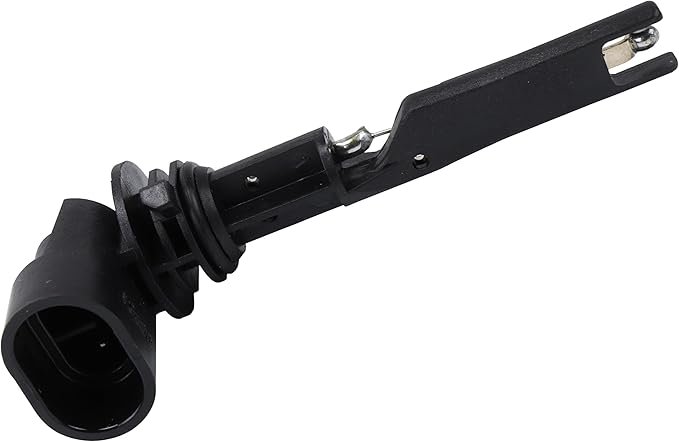

Nota di servizio, Saab non dava come ricambio il sensore del livello liquido raffreddamento nella vaschetta di espansione, se si guastava si era costretti a prendere tutta la vaschetta completa di sensore.
Ma il sensore e' comunque un pezzo esterno avvitato che si puo' togliere.
Lo stesso tipo di sensore l'ho visto tra i ricambi GM, quindi individuando il giusto tipo lo si puo' comunque trovare evitando di spendere molto di piu' per tutta la vaschetta.
Il motore e altre parti sono in comune ad altri modelli con lo stesso motore quali la Cadillac BLS e i modelli Opel/Vauxhall.
Nel caso di Opel/Vauxhall il codice ricambio della vaschetta e' 93197033 ed e' per i modelli dal 2005 al 2008 Vauxhall Signum Z02 e Opel Vectra C Z02.
Per Saab la vaschetta ha codice 12759330 sino al 2007 e 12842086 per i modelli successivi, sembrano uguali a vederle in foto, ma sul sito Neobrothers danno il codice 12842086 compatibile per tutte le V6 dal 2005 in poi.
Sospetto che la vaschetta con il codice piu' recente sia un ricambio che risolve il problema delle prime difettose che si aprivano con il calore, a me la avevano cambiata in garanzia come richiamo anche se non perdeva, quindi direi di stare sul secondo codice.
Ho trovato il sensore che visivamente e' uguale a quello che ho sulla mia, ma non lo danno come ricambio, arrivava insieme alla vaschetta sui 2.8 V6 anche delle altre marche.
Ma e' in comune ad altri modelli Vauxhall/Opel e lo danno compatibile anche per la Saab 95, anche se Saab anche su queste costringeva a prendere tutta la vaschetta.
Qui il ricambio : https://www.ebay.it/itm/303169482611?_t ... 2820R0V3ND
OEM Vauxhall Insignia A Saab 9-5 Header Tank Coolant Level Sensor 13271444
