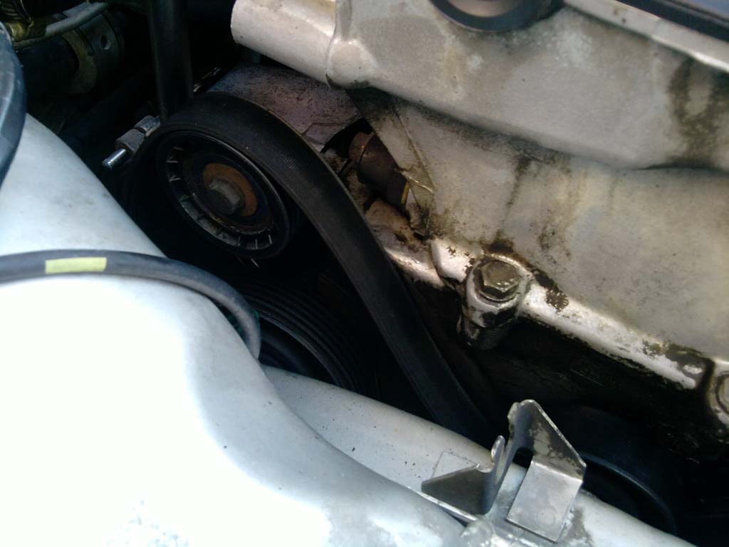

Adesso la cinghia è lenta (il giusto che basta a toglierla dalla prima puleggia, non di più):
Il modo più semplice per toglierla è questione di fantasia :sorry:

E via! Su per la puleggia del tendicinghia, anche qui girata con il dorso, come per la pompa dell'acqua:

Prima di rilasciare il fermo da 6 mm, bisogna controllare attentamente che tutto sia nella corretta posizione.
I sei profili a "V" di ogni puleggia devono combaciare con quelli della cinghia:
Io ho controllato una ventina (non sto scherzando) di volte
Rilasciato il fermo, con la cinghia in tensione, ho ricontrollato (di nuovo, non sto scherzando) un'altra ventina di volte.

#20 Messaggio da leggere da jpm » domenica 14 ottobre 2012, 0:30
Ti è successa la stessa identica cosa che capitò a me quando ruppi la cinghia, anch'io in autostrada.
Non faceva rumore, un fischio di frequenza proporzionale ai giri del motore?
Quella è la puleggia più critica, ha il cuscinetto grosso ed è quella che fa più giri... un controsenso.
Il cuscinetto si inchioda, la cinghia striscia sulla puleggia invece di rotolare, la plastica si scalda per l'attrito, quindi si scioglie ed inchioda la cinghia... che si rompe.
