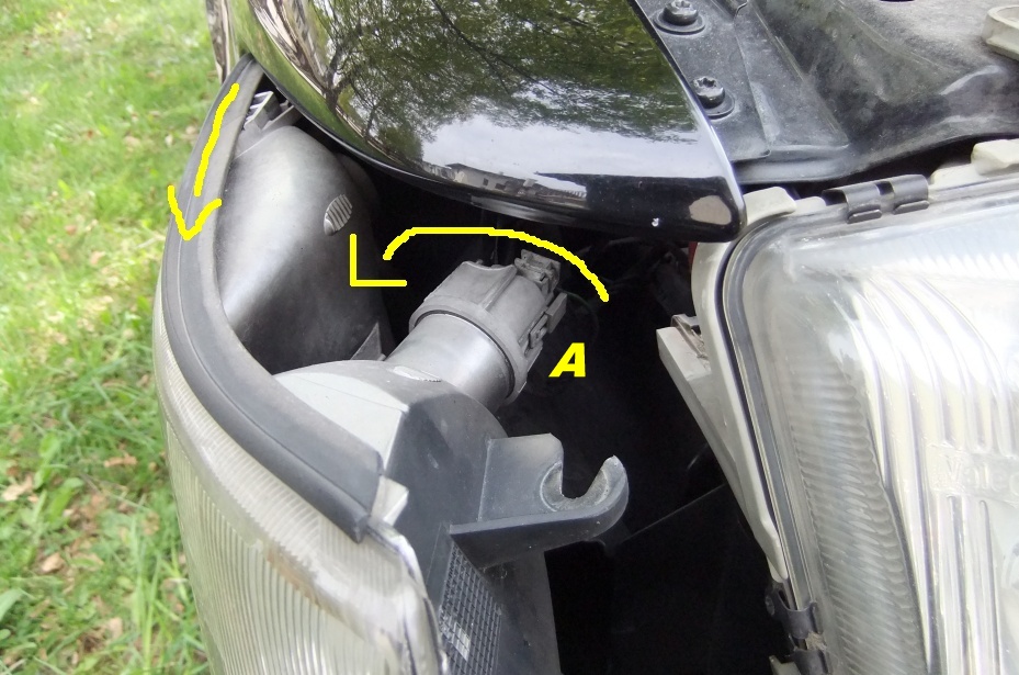

Il primo passo è togliere la mascherina; è sufficente stringere le lamelle di plastica che la tengono vincolata al telaio e sollevarla.
Il secondo passo è togliere le tre torx che risultano immediatamente visibili.
La terza vincola il gruppo freccia che è necessario rimuovere per togliere anche la quarta vite.

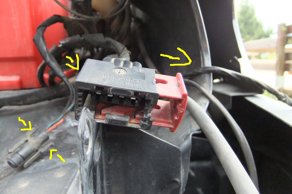

Il connettore A è quello della lampadina della freccia.
Si staccano i connettori B e C
(cablaggio del faro e del motore per la regolazione del faro)
