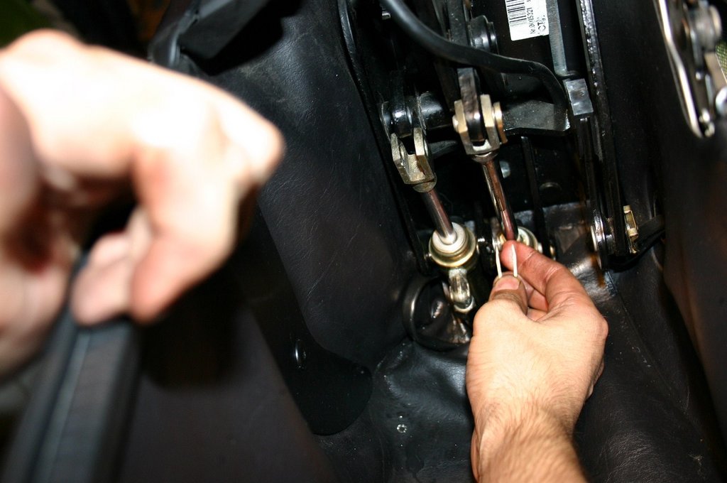

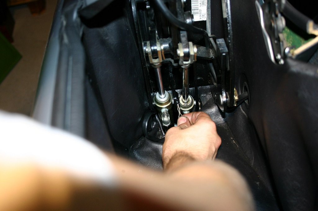

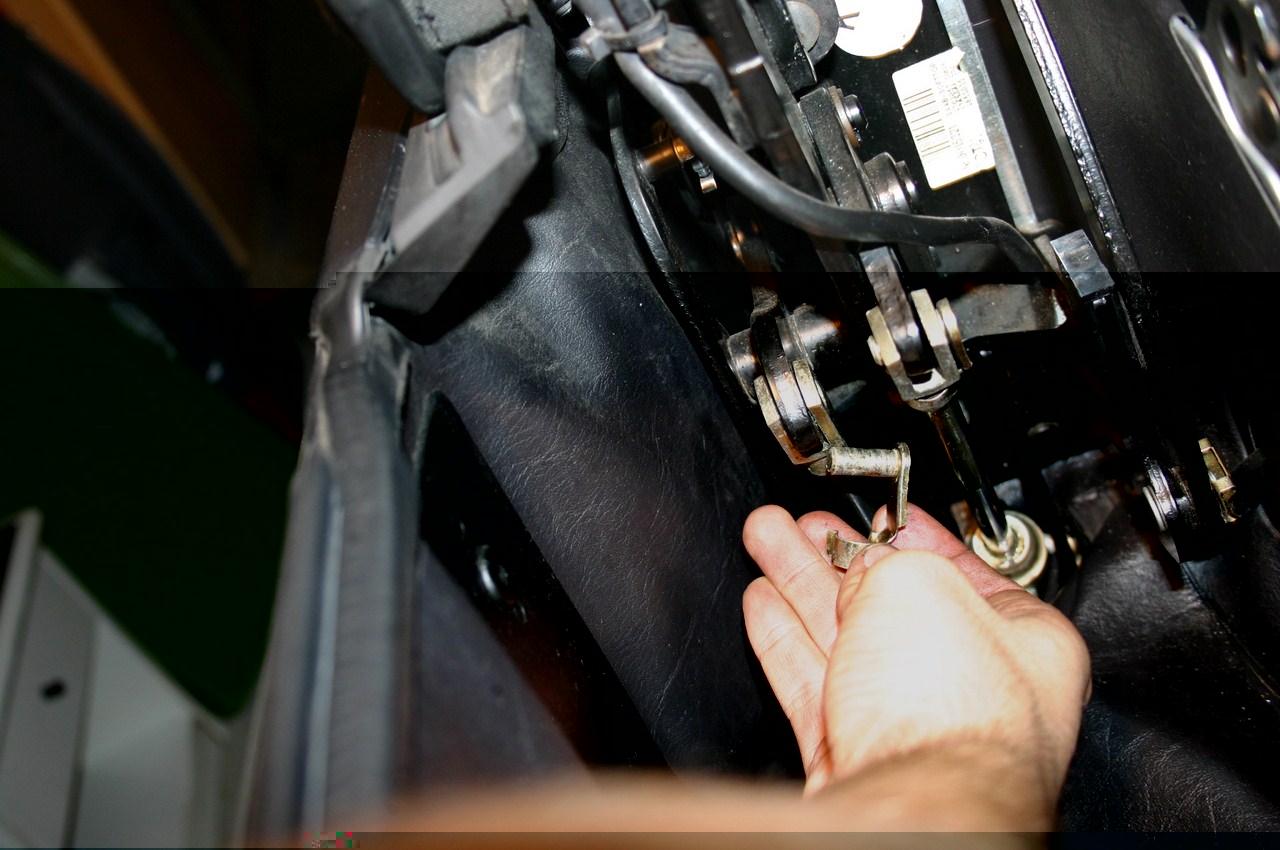

A questo punto bisogna iniziare a svincolare il cilindro che ci interessa sostituire. Per farlo bisogna iniziare con l'estrazione della molletta che fa da fermo al perno di fissaggio del cilindro. Rimuoverla completamente.

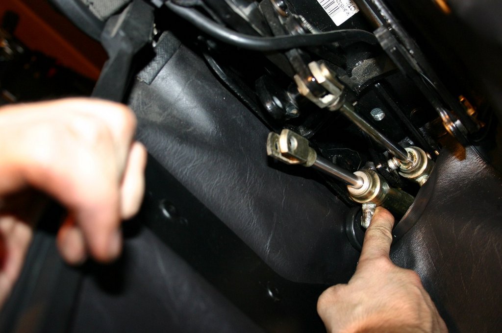

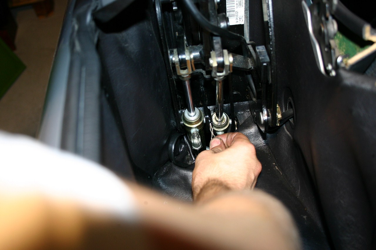

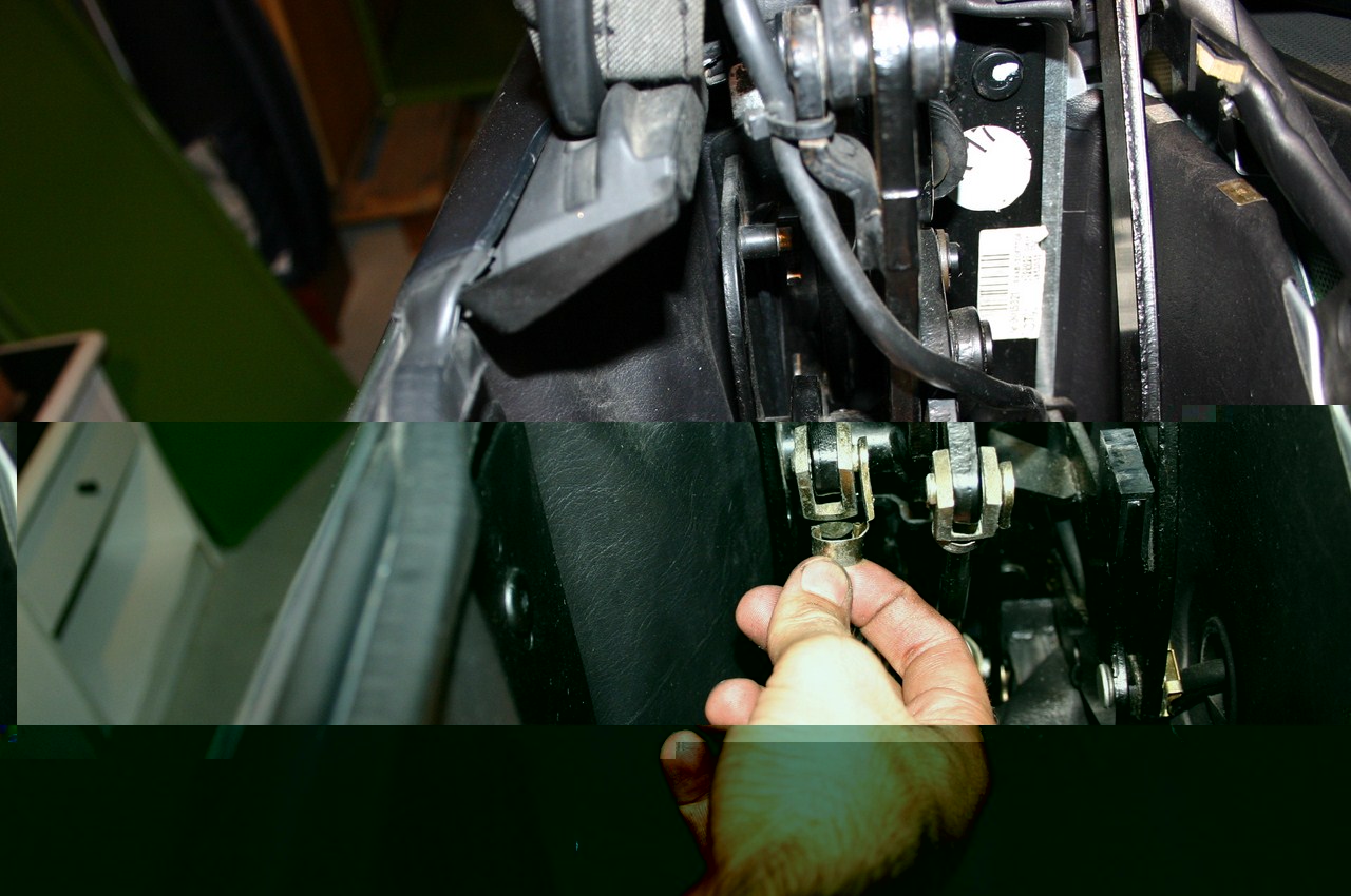

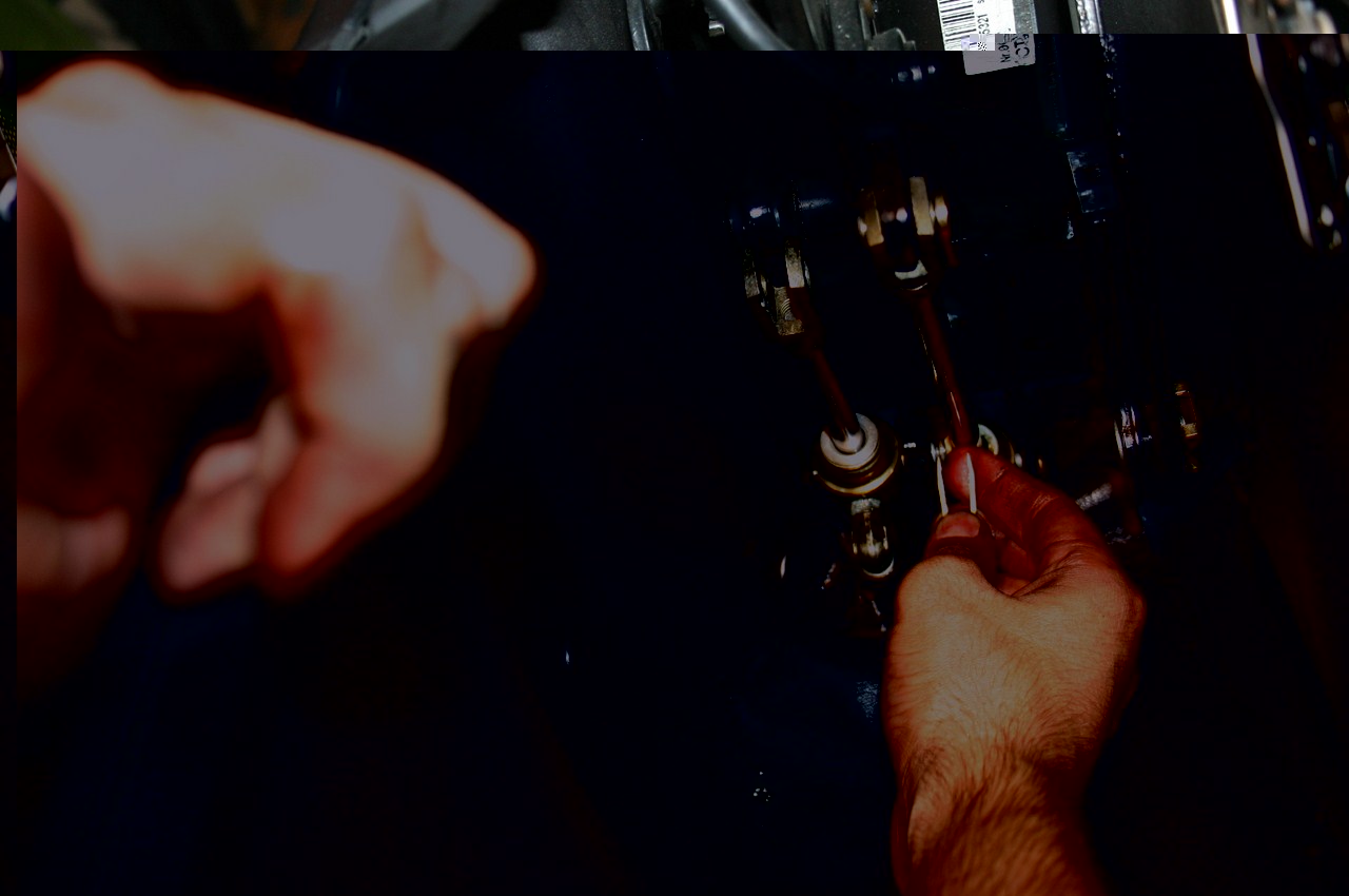

Fatto questo bisogna poi togliere il fermo che fissa l'estremità dello stelo al telaio della capote. Sollevarlo partendo dal basso e una volta svincolato estrarlo completamente dal lato.

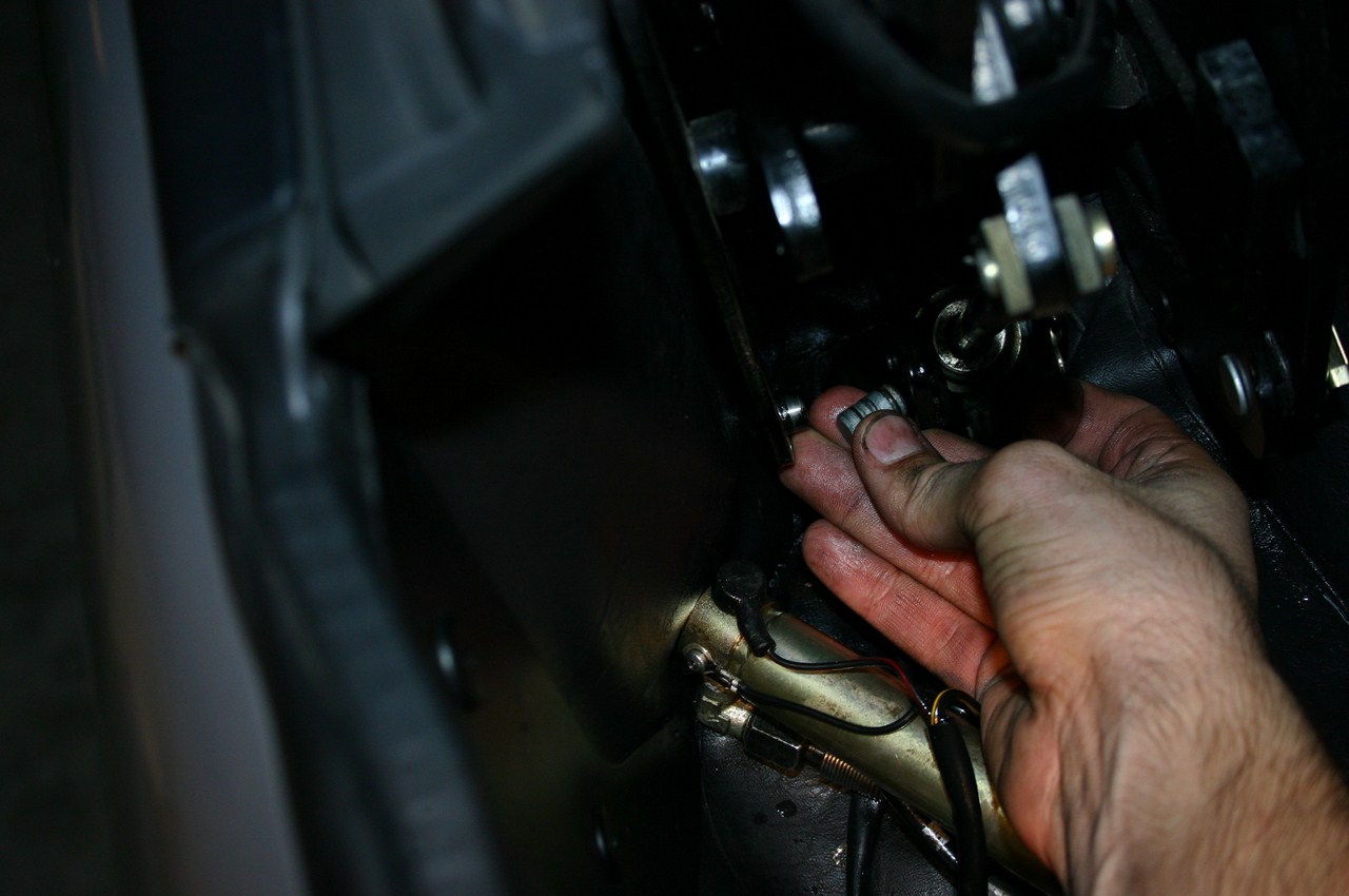

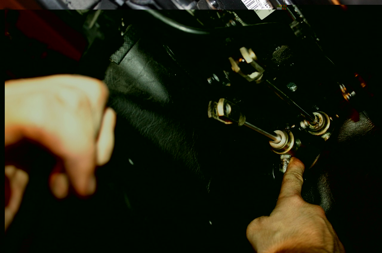

Per rimuovere l'ultimo vincolo (il perno) tirarlo verso destra utilizzando una pinzetta o qualcosa che si possa insinuare nella scanalatura presente. Non dovrebbe essere in grado di cascare da nessuna parte in quanto non può uscire completamente, andando a toccare contro al telaio dell'altro cilindro. Se invece state rimuovendo il cilindro a fianco, fate attenzione.. se esce completamente, meglio per voi,(attenzione a non farlo cadere dove non vorreste) non dovrete rimuoverlo dopo e vi faciliterà le cose nella rimozione del cilindro.

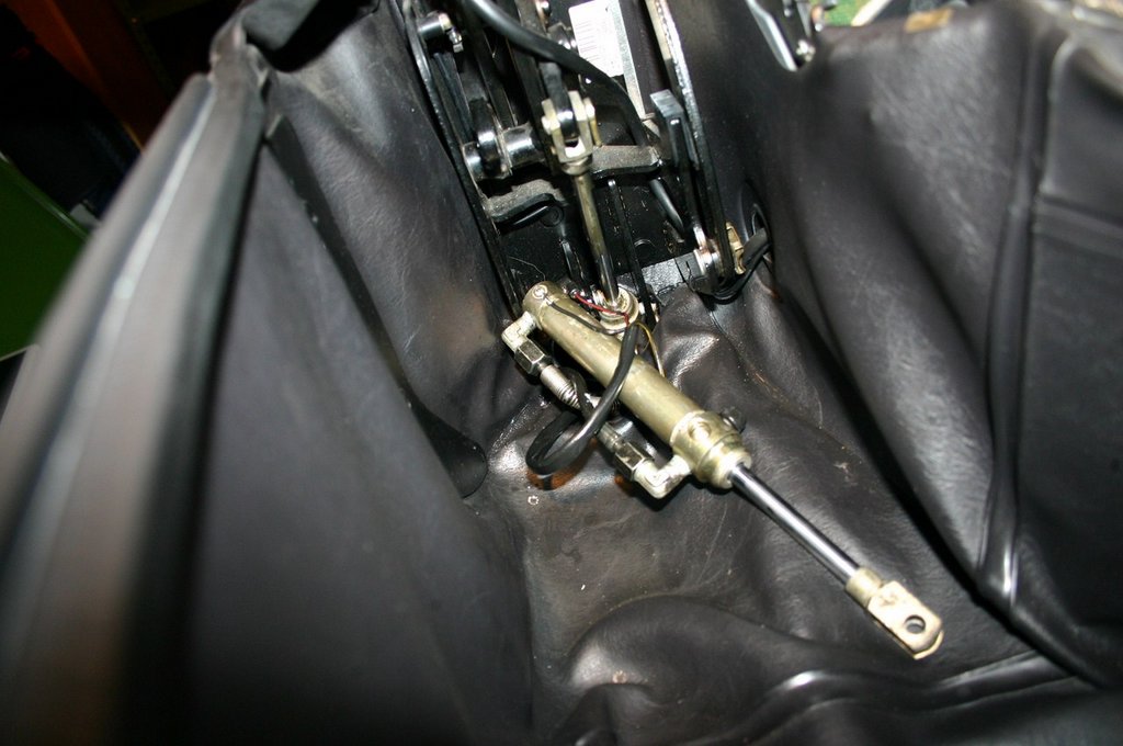

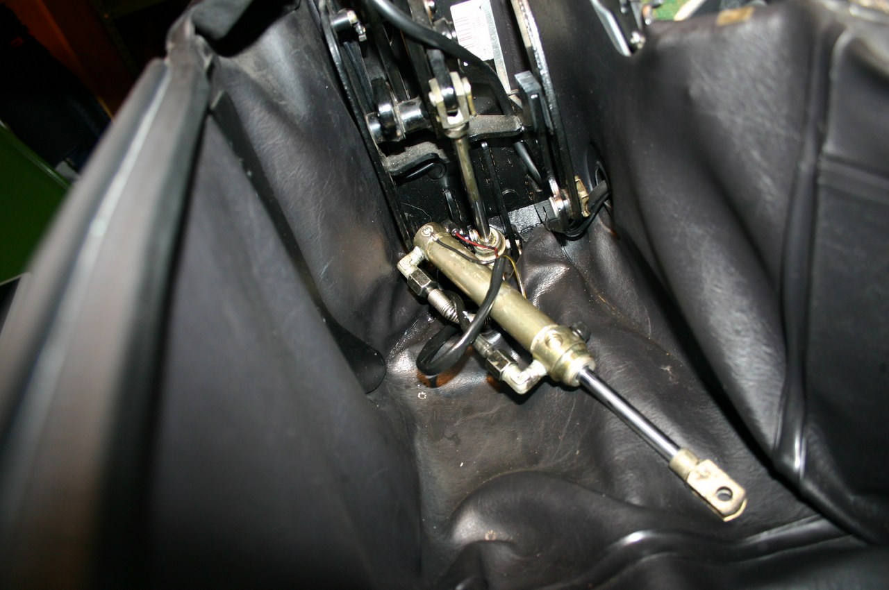

A questo punto potete rimuovere il cilindro. Potrebbe sembrarvi ancora incastrato.. in quanto sul lato opposto al perno che avete apposta spostato verso l'esterno ce n'è uno fisso sul telaio, che non si può rimuovere. Dovrete dunque armeggiare un po' con il cilindro ruotandolo e tirandolo pian piano per divincolarlo dal perno. Potete aiutarvi muovendo leggermente il 5° arco con la mano (l'impianto idraulico non è in pressione quindi riuscirete a muoverlo) per agevolare l'uscita del cilindro.
Il Cilindro non è molto facile da estrarre completamente per via del posizionamento a L dei raccordi.. i tubi di conseguenza (in particolare quello inferiore che fa una U su se stesso) oppongono una certa resistenza per cui dovrete tirare verso di voi con un po' di decisione.
Durante l'estrazione dei cilindro fate attenzione al perno mobile.. si estrae spingendolo all'interno, verso la sede del cilindro, vi conviene rimuoverlo e tenerlo da qualche parte in attesa di montare il nuovo cilindro, altrimenti potrebbe uscire dalla sua posizione e cascarvi nel buco sottostante e potrebbe non essere facile/possibile recuperarlo. Una volta estratto il cilindro, vi conviene togliere subito anche il perno.

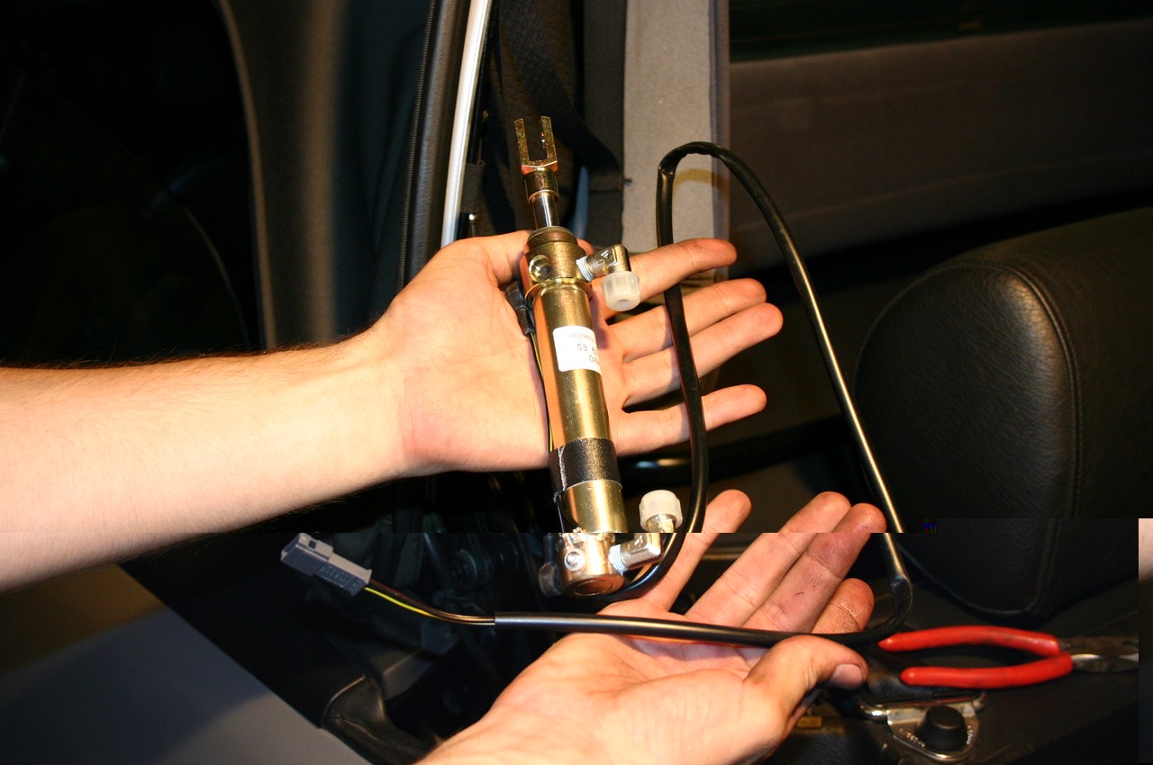

A questo punto svitate i raccordi dei tubi. Non uscirà molto olio, ma una pezza a portata di mano sicuramente vi farà comodo. Una volta estratto il cilindro fate attenzione in caso doveste/voleste/vi capitasse di muovere lo stelo; il cilindro è ancora pieno d'olio e lo schizzerebbe fuori dai raccordi. Anche il cilindro nuovo è (dovrebbe essere) già pieno d'olio per cui vale lo stesso discorso quando rimuoverete i tappi per collegarlo.
Se state sostituendo un cilindro senza sensori di posizione siete a metà del lavoro. Per montare il nuovo dovrete fare tutto esattamente al contrario.
Se invece state sostituendo un cilindro con i sensori di posizione c'è ancora un passo da fare. Scollegare il connettore.

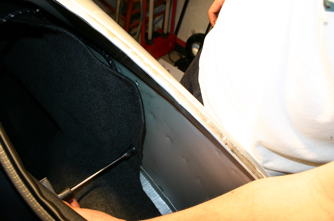

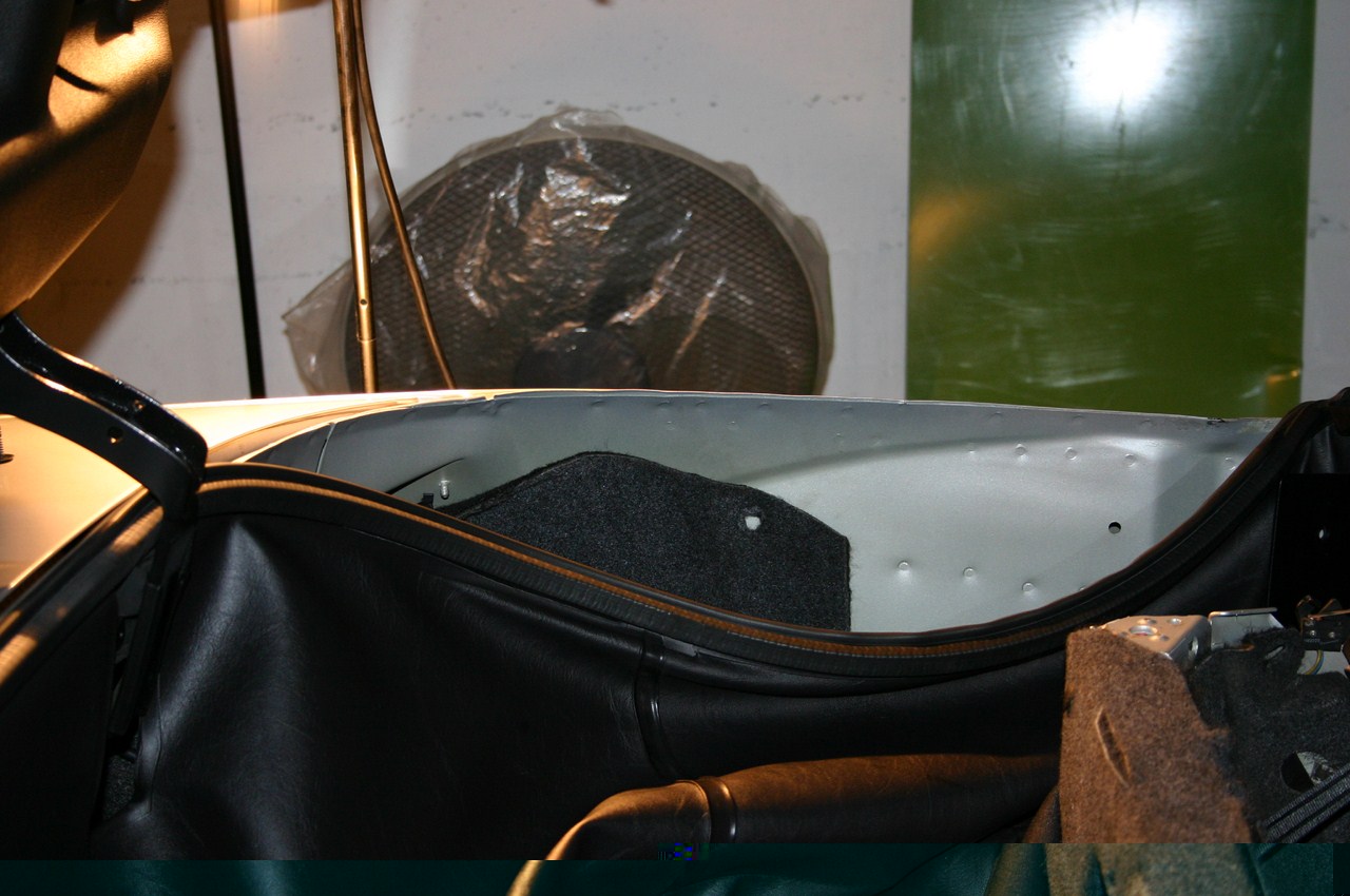

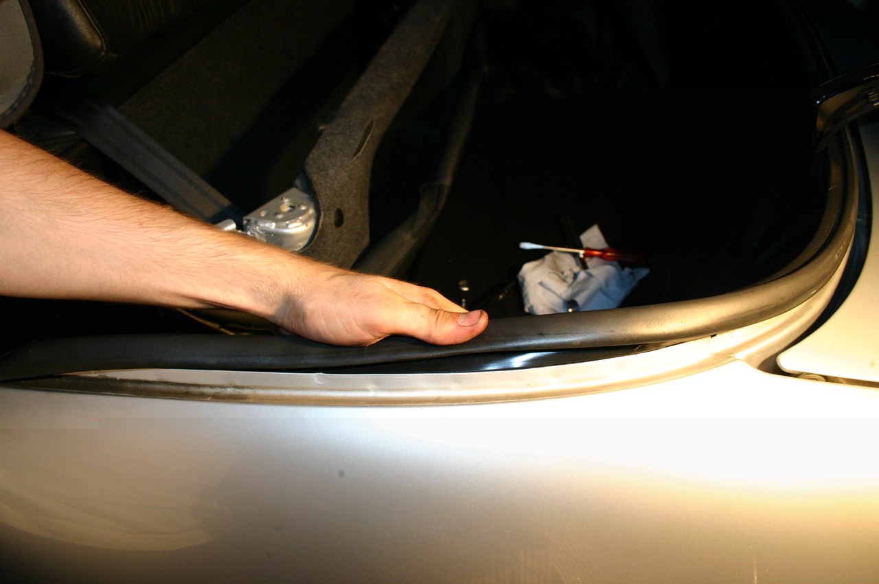

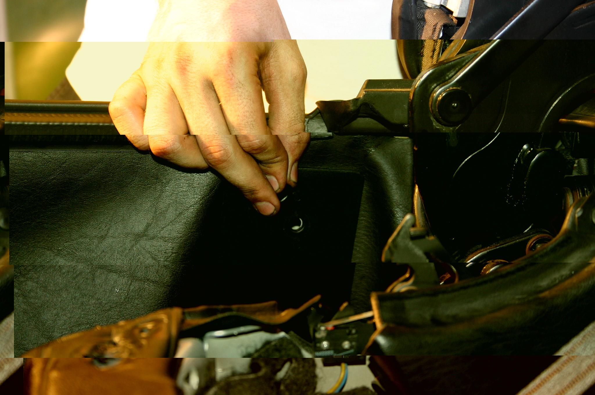

Per raggiungere il connettore bisogna rimuovere il rivestimento laterale del bagagliaio. Per farlo sollevare la modanatura/guarnizione che fa da bordo sul parafango, sulla quale va in battuta il carter quando si chiude. E' semplicemente posizionata ad incastro, quando non dovrebbe esservi difficile rimuoverla.
Svitate anche il bullone che tiene ferma questa placca di plastica. Vi sarà utile più tardi quando dovrete togliere il vecchio cablaggio e tirare quello del nuovo cilindro.

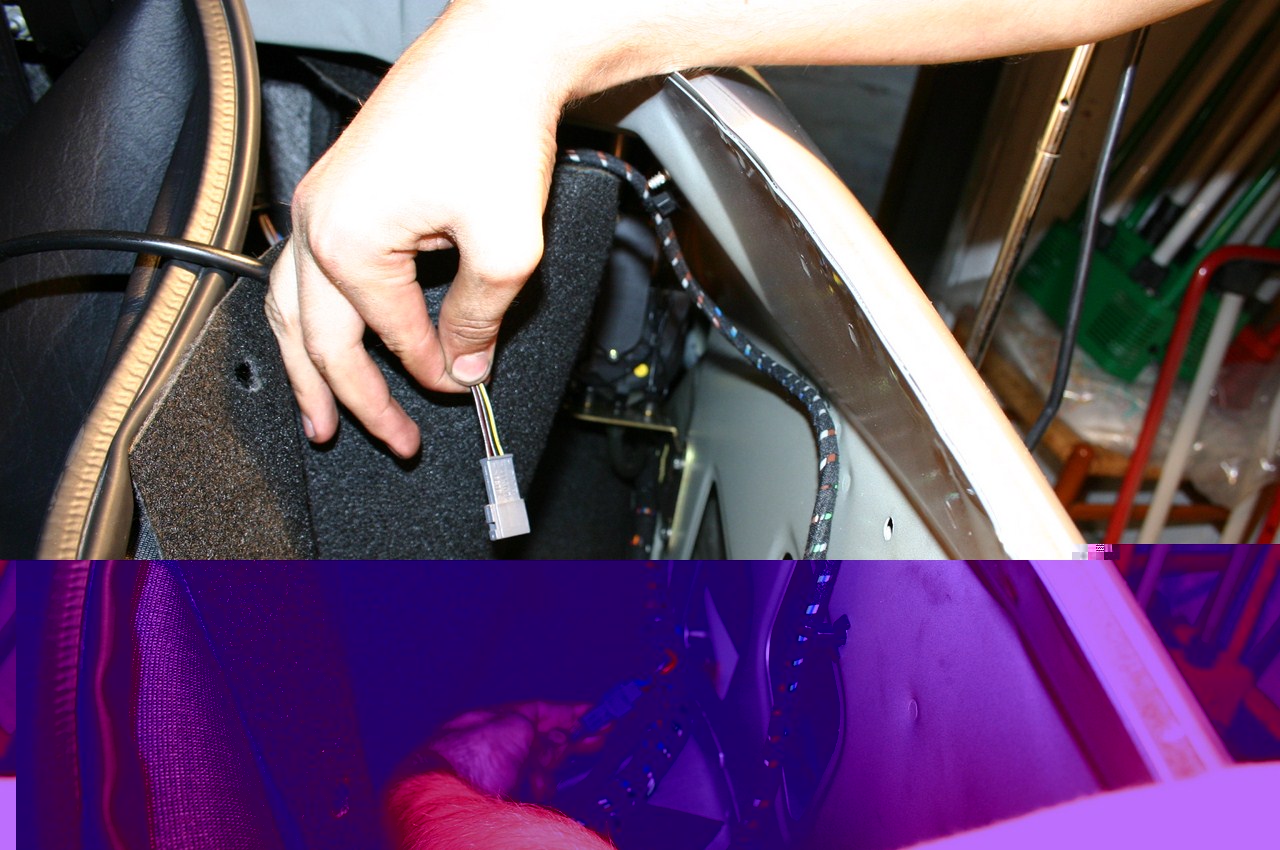

Rimossa questa dovete togliere anche un paio di bulloni di plastica che fissano la moquette sottostante. Il cablaggio che vi interessa è posto li dietro.
A questo punto seguito il cavo del vecchio cilindro e scollegate il connettore (sono due, uno è quello dell'altro cilindro).
Rimuovete il cilindro vecchio dall'auto.
Fate tutto all'inverso per rimontare il nuovo cilindro.
