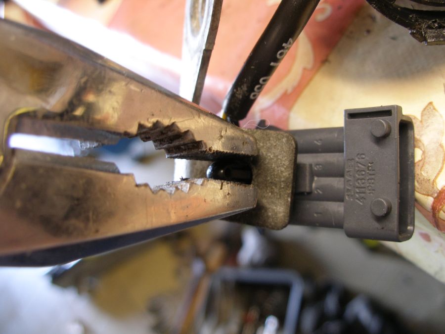

Con una pinza, sganciamo il connettore dalla lamiera (si lavora meglio senza troppa ferraglia in giro):

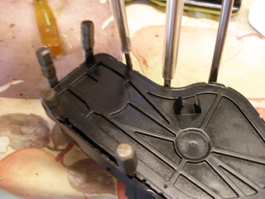

Ora, prendete tutti i cacciaviti, i cucchiaini, i coltelli e gli stuzzicadenti che avete
Così facendo, il coperchio verrà via facilmente :))

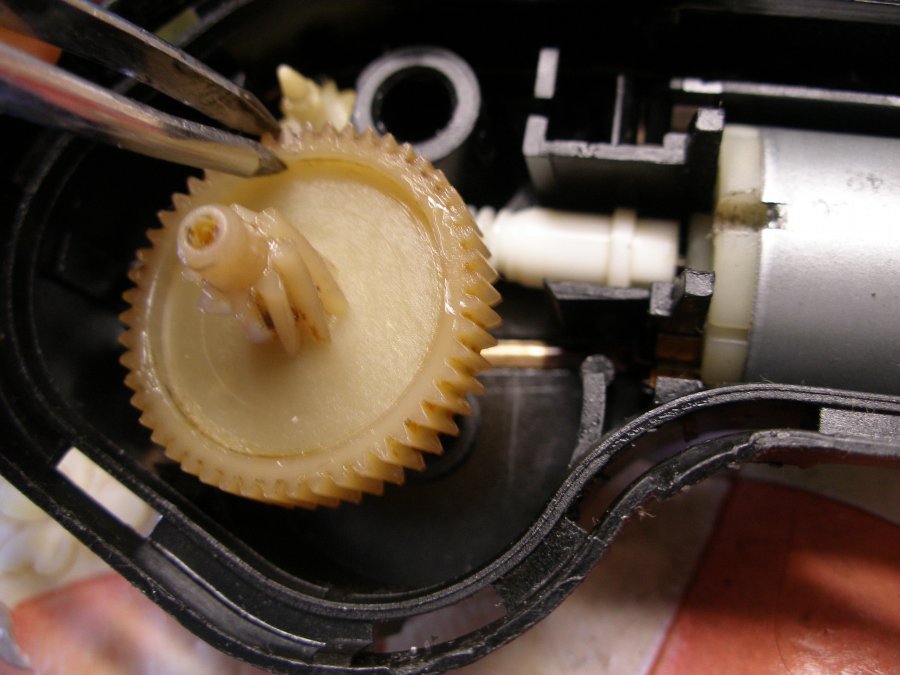

La ruota rossa è l'unico particolare che differisce tra i tergifari destro e sinistro, togliamola:
Togliamo la corona:

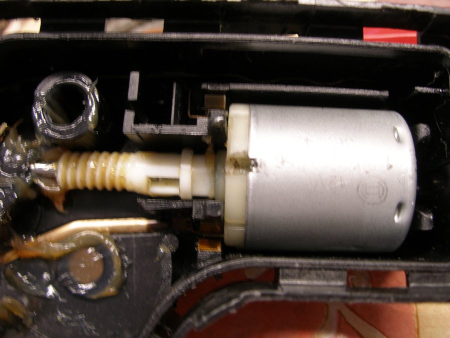

Sganciamo la sfera di guida della vite senza fine:
Facciamo un po' di leva sul motorino per tirarlo su:
Probabilmente, un conduttore di rame rimarrà attaccato...
... rimettiamolo al suo posto:

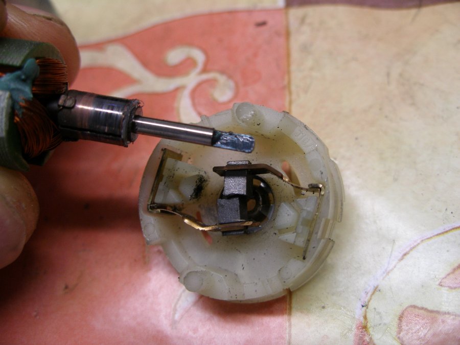

Con un cacciavite scavato ad uncino, apriamo le linguette del motorino:
Ora apriamo il motorino, non tirate sulla plastica ma solo sul perno:
Apriamo delicatamente le spazzole per estrarre il rotore:
Puliamo il distributore (i contatti cilindrici di rame sul rotore) con la parte verde di una spugna (NON USARE CARTA VETRATA):
Con l'aiuto di un cacciavite, reinfiliamo il rotore tra le spazzole:
Con la pinza a battuta contro la plastica, teniamo fermo il tutto stringendo il perno.
Questo accorgimento serve a facilitare l'allineamento del gruppo rotore-spazzole con il segnino di riferimento sulla carcassa.
I magneti permanenti infatti, tendono a far ruotare il rotore quando lo si infila, facendo bestemmiare non poco:
