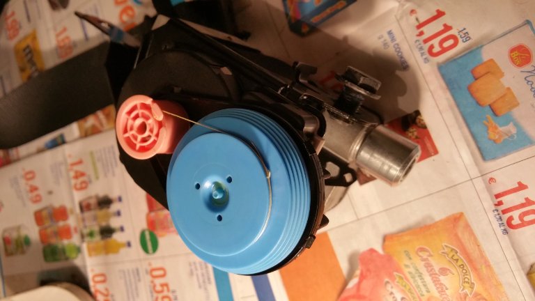

Ciao a tutti,
innanzitutto ringrazio tropi71 per aver creato questo topic. E’ l’unico che ho trovato che tratta il problema. Mi è stato molto utile e mi ha fatto risparmiare qualche centinaio di euro. Per questo motivo penso di dare il mio contributo aggiungendo qualche foto.
Io non possiedo una cabrio, ma una 9-3 Sport Sedan 2.2 TiD. Tuttavia il problema che si è verificato alla cintura di sicurezza è lo stesso e il meccanismo di funzionamento della cintura simile se non identico.
Ho smontato il carter in plastica. Attenzione, agire con delicatezza perché le clip in plastica si rompono facilmente:
Questo è quanto ho riscontrato alla rimozione del carter:
Il filo si è rotto e la molla si è scaricata.
Avendo verificato lungo tutta la sua lunghezza che, a parte il punto di rottura, il resto del filo si presenta in perfette condizioni fisiche e di completa resistenza alla trazione, ho deciso di non sostituirlo. Ho ricongiunto i due capi rotti con questo nodo che ha un’ottima tenuta alla trazione:
http://www.carponline.it/blog/p/nodi_pe ... arte_2.htm
Ho riavvolto il filo attorno alla puleggia azzurra e ho ricaricato la molla facendo ruotare la puleggia azzurra in senso antiorario per 5 giri.
Questo è il risultato:
Rimontato tutto, la cintura è tornata a funzionare correttamente.

Mi ricollego a questo vecchio thread perchè mi è appena successa la stessa cosa, però non riesco a capire come smontare la parte posteriore del sedile.
Qualcuno mi potrebbe indicare come procedere? Grazie.

Se il cordino che si e' rotto e' davvero in materiale tipo tessuto una buona riparazione a mio avviso sarebbe sostituirlo del tutto con del filo da pesca in nylon che ha una resistenza a trazione decisamente superiore (scegliendo ovviamente il tipo corretto), inoltre avrebbe un diametro inferiore pur avendo una maggiore resistenza perche' non sarebbe costituito da fibre piu' piccole intrecciate ma da un unico filo piu' spesso (scegliendolo monofibra e non trecciato).
Il fatto di non aver le fibre intrecciate comporta anche di aver un profilo liscio e non irregolare come nel cordino originale, questo permette un miglior scivolamento del filo e una minor usura con conseguente maggior durata e minor rischio di rottura.
Dovrei comunque vedere il pezzo per valutare la fattibilita' della cosa, ma non lascerei mai un cordino debole rischiando una ulteriore rottura.
Prima di tutto il rischio di doverci rimetter mano, secondariamente se il cordino ha ceduto in un punto significa che ormai e' usurato e dopo tanti anni quello che e' successo in un punto potrebbe succedere anche a breve in un altro, dato che il cordino ha la stessa eta' e grado di usura in ogni punto della sua lunghezza.
Terzo punto se la cintura non viene richiamata correttamente non essendo in piena trazione in caso di incidente non bloccherebbe subito il corpo e sarebbe fonte di notevole pericolo.
Per il diametro da scegliere terrei quello del corpo umano, quindi almeno 100kg, anche se deve richiamare solo la cintura, in ogni caso non lo metterei troppo fine rispetto a quello originale, ma sicuramente non di maggiori dimensioni, in ogni caso su ogni rocchetto viene riportato il carico di rottura in base al tipo di pesce che si deve pescare.
Il filo da pesca c'e' di diversi materiali, sceglietene uno che si arrotoli facilmente e non sia troppo rigido, non pratico pesca, ma ci si puo' informare meglio leggendo in rete o chiedendo consigli in un negozio di articoli da pesca.
