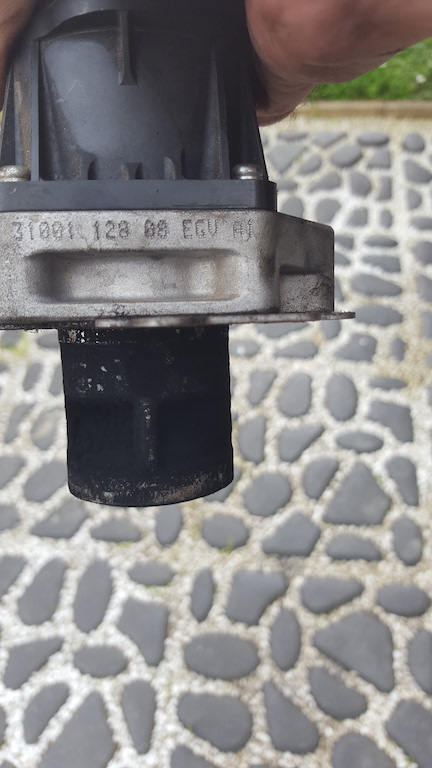

ecco alcune foto...
- 20160602_114518.jpg (170.77 KiB) Visto 39575 volte

Grazie infinite della guida!
Ieri in autostrada all'improvviso è apparsa la spia di avaria motore, e subito dopo motore in recovery.. Oggi seguendo questa guida ho smontato l'Egr, pulita per bene, e rimontata! Macchina funziona alla perfezione! Solo mi è rimasta accesa la spia..
Grazie ancora!
Grazie ancora!
