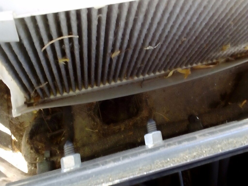

... la situazione era questa...
il canale di forma circolare con acqua all'interno....

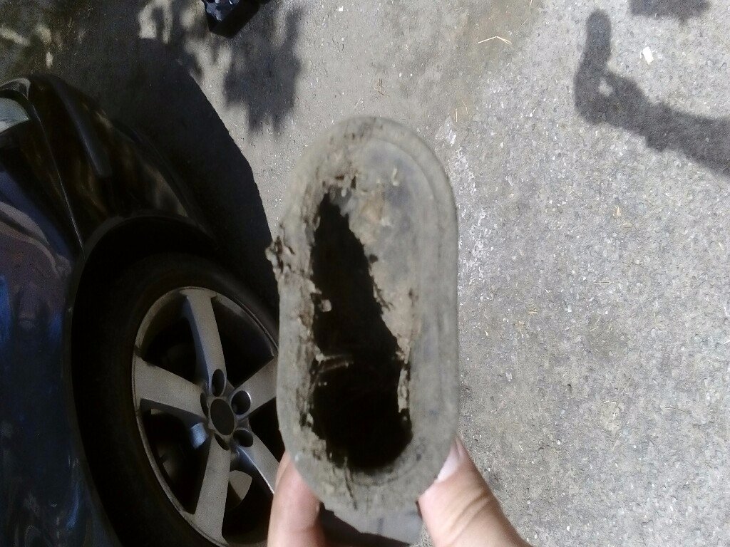

Tolto e successivamente ripulito dal fango lo scolo in gomma sotto il filtro....prima si presentava così...
Tolto e ripulito lo scolo in gomma lato guida, ebbene, questo presenta una specie di soffietto che trattiene fango e sporcizia più voluminosa...ecco perché l'acqua non scorreva......anzi questo forse è la "cartina tornasole" che vuol dire "smonta e pulisci!!!" :) (si precisa che sulla destra vi é un canale di scolo più grande sempre aperto)

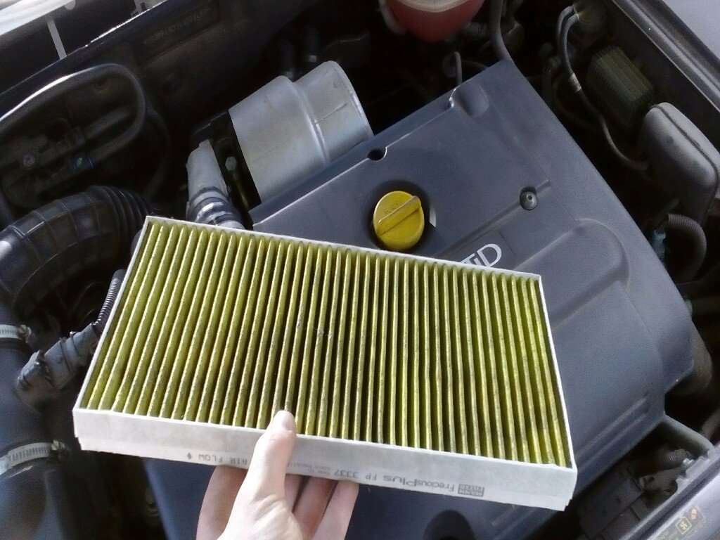

Leggera pulita al filtro abitacolo...
Dopo una bella sgrassata e pulizia di tutte le parti interessate, si riposiziona il filtro e gli scoli in gomma. Lo scolo in gomma sotto il filtro ha una forma ad L, va posizionato in modo che scarichi l'acqua dal lato sinistro cioè verso il lato passeggero (installate anche la cover plate sopra il filtro se l'auto ne è dotata).
