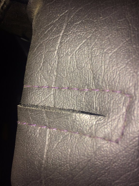

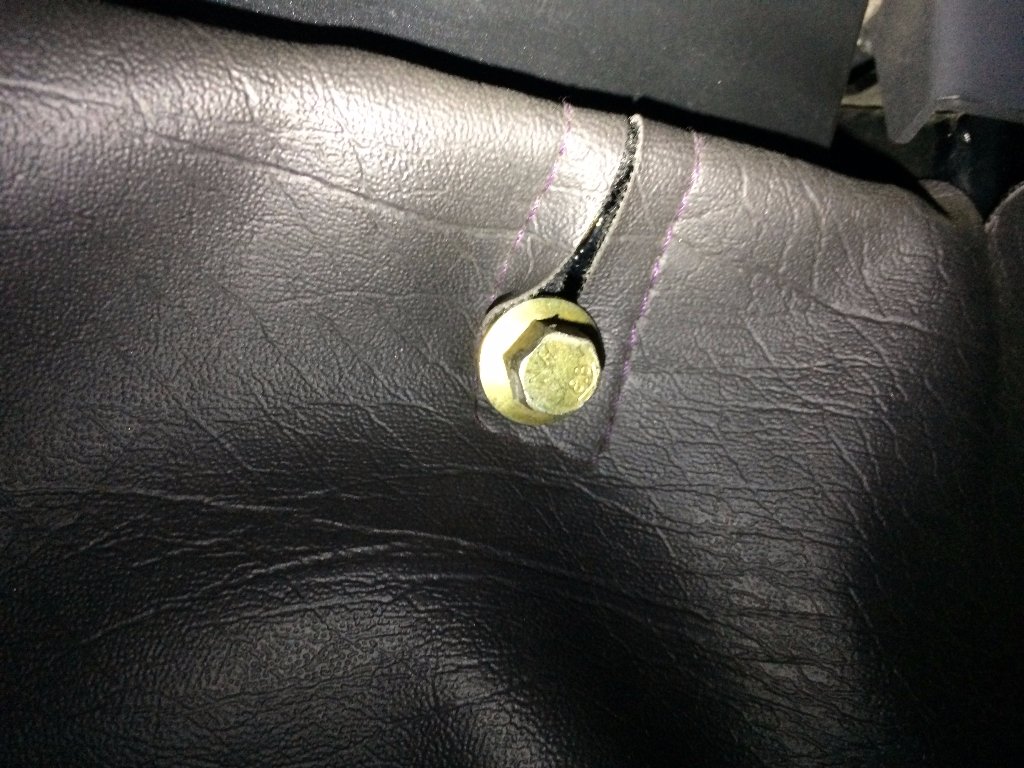

Vi riporto qualche foto della procedura, così da completare il tutorial.
Svita le due viti alla base dello schienale.
Cerca questa asola nel retro dello schienale, nella zona dove si ripone la capotta
svitala tutta
questo è dove si incastra la vite appena tolta
prima di rimontare reinserisci la vite avvitandola appena, la stringerai dopo avere montato il sedile.
