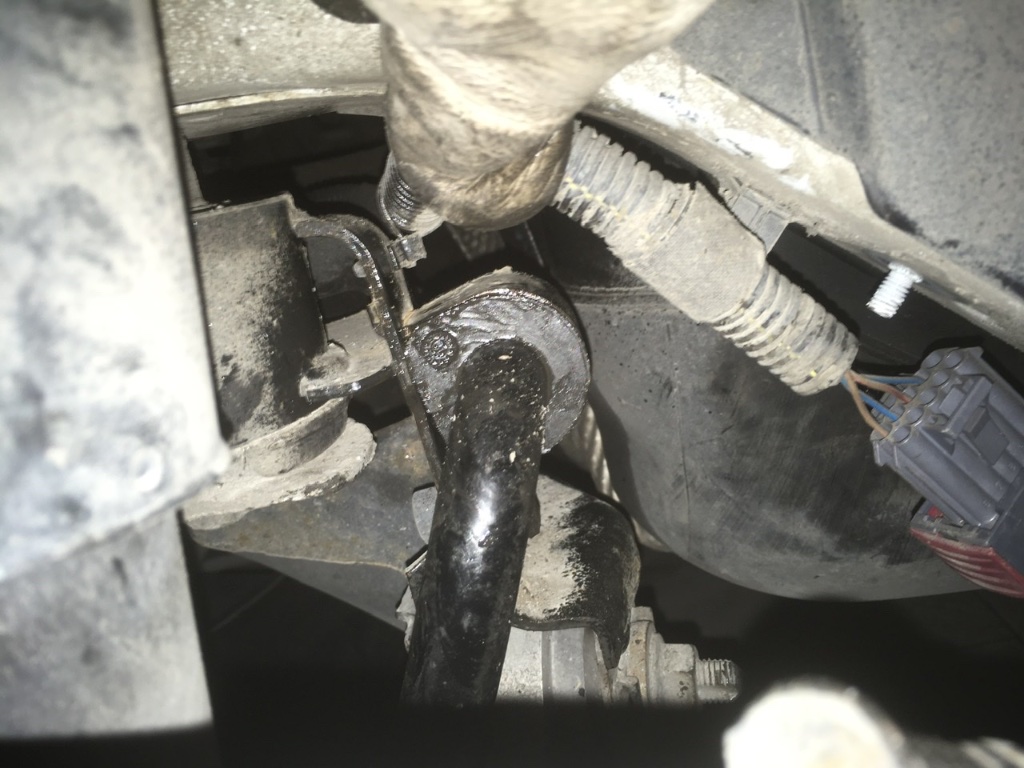

Svitate la bielletta dal gruppo ruota. Dato che non c’è spazio per lavorare, dovrete arrivarci attraverso la molla con una estensione. Ovunque ho trovato scritto che il bullone della bielletta era un Torx E14, nel mio caso invece c’era un esagonale da 15mm...quindi lo scoprirete al momento:
Ora rimuovete la Torx E12 che tiene salda la sede della boccola:
A questo punto potete fare leva sul coperchietto in metallo che tiene ferma la boccola e spingendo verso il basso la barra riuscirete a sfilarla:

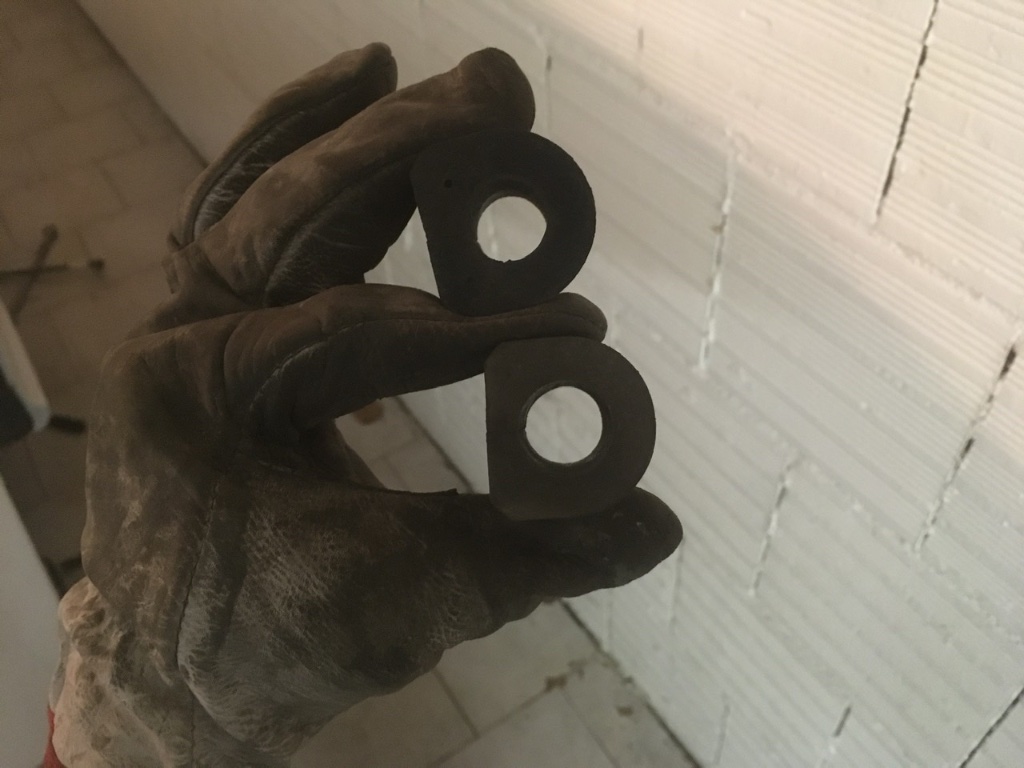

Come potete vedere la differenza tra la nuova (sopra) e la vecchia (sotto) è notevole. Il buco della vecchia si è allargato notevolmente. Si, avrei potuto dirlo in altre parole, ma era troppo divertente così. :D :D
