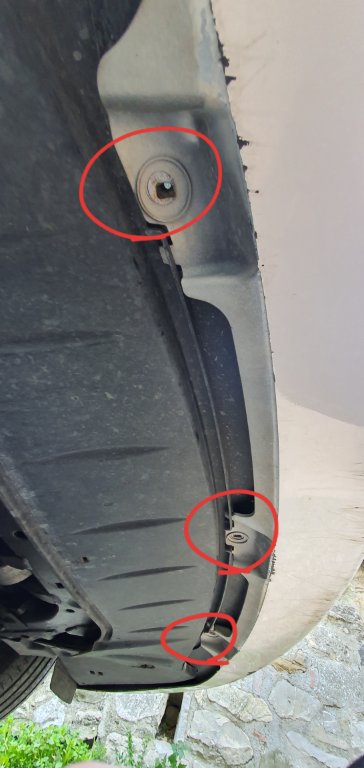

Terzo step: Rechiamoci sotto e guardiamo nella parte centrale del paraurti, troverete tre bulloni che fissano il paraurti alla scocca protettiva che si trova subito dopo, avrete bisogno di una chiave a bussola da 8mm, svitateli e rimuoveteli.
Quarto step: Nei passaruota anteriori, dal lato paraurti, troverete tre bulloni per lato anche essi da 8mm, svitateli con chiave a bussola e rimuoveteli.(quello in alto non si vede nella foto ma è in prossimità del cerchio rosso).

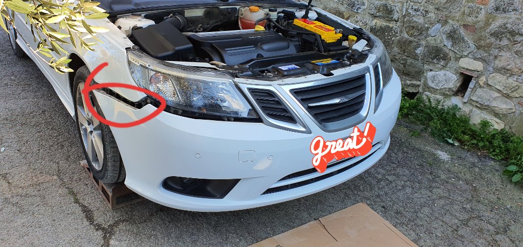

Quinto step: Adesso è arrivato il momento di rimuovere il paraurti, rechiamoci di lato e in prossimità dell'attacco del paraurti al parafango, facciamo forza e tiriamo verso l'esterno, appena sarà staccato completamente, facciamoci aiutare facendo tenere la parte staccata ad un'altra persona, in modo tale che possiamo replicare la solita azione nel lato opposto (oppure se da soli possiamo prendere un supporto che sia una scatola di cartone delle giuste dimensioni, o semplicemente un qualcosa che possa far appoggiare il vostro paraurti senza danneggiarlo), non appena avrete scollegato i due lati, ponetevi di fronte al paraurti e tiratelo in avanti, attenzione ai vari cablaggi (fendinebbia e sensori di parcheggio per chi li ha) .
