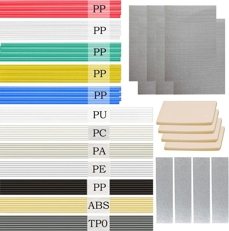

Queste sono per inserire le graffette, per saldare la plastica aggiungendo materiale si prendono dei kit tipo questo
Come vedete nella foto le bacchette hanno diverse sigle essendo di diversi materiali plastici, inoltre sono visibili le toppe.
Si trovano a parte poi i ricambi sia per le graffette (magari di altre forme e dimensioni) che per le bacchette e le toppe.
Ripeto, guardate le recensioni per stare alla larga da roba scarsa o anche pericolosa.
