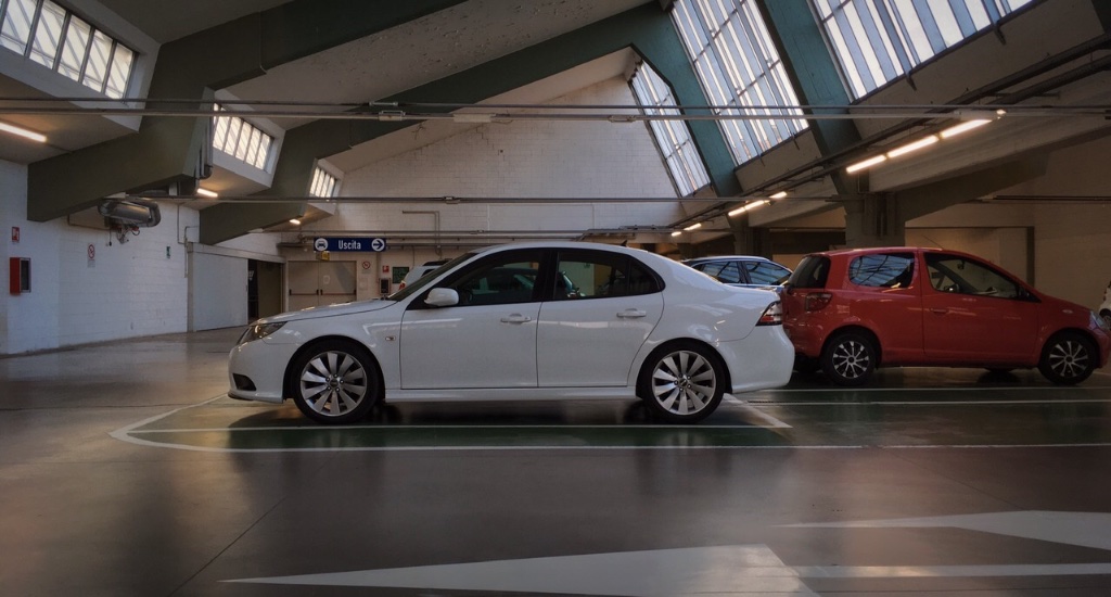

#218 Messaggio da leggere da Fedesh » sabato 2 ottobre 2021, 1:44
Anche dopo una giornata particolarmente difficile in ufficio, timbri l’uscita, mandi a fare in c*** le scale mobili che non funzionano, mandi a fare in c*** chi ha occupato l’ascensore prima di te, ti fai 6 rampe di scale a piedi per arrivare al parcheggio aziendale all’ultimo piano ma poi, appena la porta scorrevole si apre, eccola: la trovi lì ad aspettarti tra le scatolette giappo-coreane e le banali Audi A4 e Q3 dei colleghi e ti riesce subito a strappare un sorriso sincero….poi ti accomodi, ti godi la guida fino a casa e in un batter d’occhio tutto lo stress è già svanito… :)
