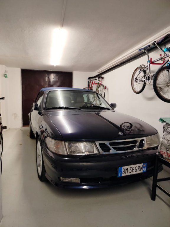

Buongiorno a tutti,
dopo qualche anno di assenza torno nella famiglia Saab con l'acquisto di questa 9-3OG Cabrio SE lpt del 2001 (in precedenza avevo una 9-3 NG 2.0 t che avevo venduto per esigenza di avere un'auto più spaziosa).
Negli ultimi mesi ne ho viste e provate un bel po', ma erano tutte più o meno devastate o a livello di meccanica o a livello di carrozzeria/interni.
Quella che ho preso mi pare un buon compromesso e ora ho cominciato a sistemare alcuni dettagli.
Domani si fa un giro dal mio meccanico di fiducia per sostituzione pastiglie dei freni e cambio relativo liquido dell'impianto e per capire il motivo dell'accensione della spia "check engine": l'auto pare andare bene (motore rifatto quasi nella sua interezza circa un anno fa con sostituzione addirittura del monoblocco) ma bisogna capire il perché della spia.
Che sia il classico problema della cassetta DI? oppure del termostato visto che ho notato che la temperatura del liquido di raffreddamento è stranamente ondivaga.
Insomma, nella speranza che non abbia problemi irrisolvibili, al momento sono davvero felice di guidare di nuovo una Saab.
Più avanti metterò altre foto dopo che l'avrò fatta lucidare e sostituire lo stemma anteriore scolorito.

Aggiornamento: ho fatto dare una controllata al sistema frenante e ora va bene.
La spia del motore penso sia dovuta alla cassetta DI in quanto gli errori che risultano sono i seguenti "p1312" e "p1334".
Ho già provveduto a comprare una cassetta nuova su Skandix e, seguendo i consigli che ho letto sul forum, ho preso quella più costosa che dovrebbe essere pari all'originale.
Staremo a vedere.
Staremo a vedere.

A distanza di poco più di un mese dall'acquisto mi ritengo molto soddisfatto.
Ho fatto sistemare l'impianto frenante e ora si ferma in maniera corretta, cambiato la cassetta DI ed è sparita la spia motore, resettato la centralina come da procedura letta nel forum e l'auto non strattona più, sostituito termostato e sensore della temperatura dell'acqua perchè la lancetta non funzionava correttamente.
Ieri l'ho ritirata dal carrozziere dopo la lucidatura e la sistemazione di qualche dettaglio.
Come ultime cose da sistemare rimangono la ventola del clima che fa rumore dopo aver spento il motore, lo schermo del clima che va e viene (ho già visto come si sistema), e forse la ventola del motore che parte un po' troppo spesso.
Insomma felicissimo di essere tornato nel mondo Saab.
