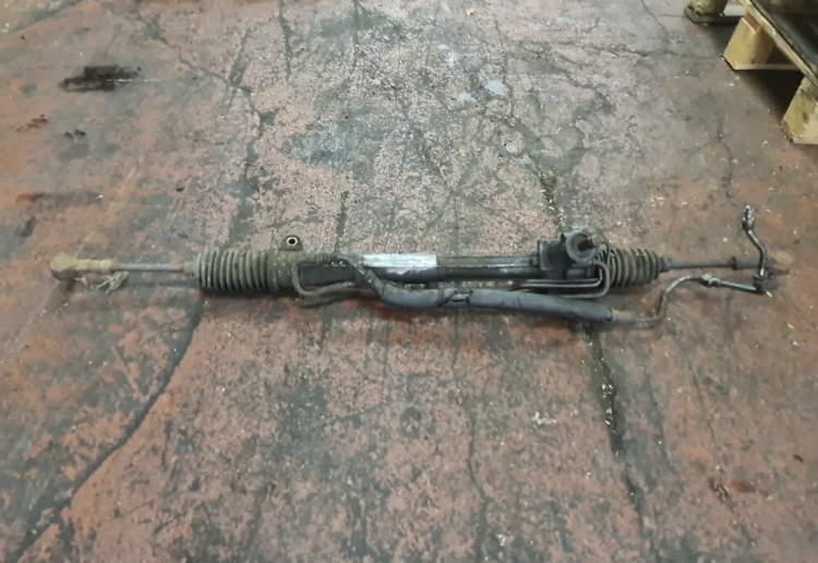

Ora però ho scoperto un altra rogna, scatola sterzo ha dei problemi. Ho subito sostituito fluido ma a freddo fa fatica a girare sterzando a sinistra. Credo sia la scatola sterzo andata.

Mentre smontavo pezzi per un amico da una Saab 9000 prima serie noto che la scatola sterzo è uguale all esterno a quella della mia 900. Cercando il kit di riparazione per la mia scatola sterzo vedo che il kit è lo stesso per 900 e per 9000. Non riesco a trovare altri riscontri ma qualcuno sa se montano effettivamente la stessa scatola?
La cosa buona sarebbe che la scatola della 9000 sarebbe gratis e funzionava perfettamente prima della demolizione (peccato tra L altro perché l auto è esteticamente perfetta e con pochi km ma mangiata sotto dalla ruggine).

Su EPC riporta il codice 8589129 per la 900, mentre 4105052 per la 9000

Quindi la risposta è negativa. Peccato. Pareva uguale in tutte per tutto (all esterno).

Ultimo aggiornamento, una buona anima mi manderà a breve una nuova scatola guida! Se va bene sulla 900 per Natale forse riesco a montarla e usarla finalmente:)

Dovresti metterla in pressione per verificare eventuali perdite, però ci vuole un banco prova attrezzato per questo tipo di lavori. Altrimenti montala sull'auto provvisoriamente collegando solo i due tubi, fai il pieno di olio, avvia il motore e prova a girare il pignone da entrambi i lati, se ci sono perdite evidenti le vedi subito, altrimenti se i trasudamenti sono lievi li noterai solo con l'utilizzo dell'auto. Comunque non è difficile da smontare e rimontare.

Habemus scatulam!
Dopo due giorni di calendario santi nominati decine di volte, la scatola sterzo è montata.
Per chi si cimenta nell operazione consiglio di smontare motore e cambio. Avrei fatto molto prima.
Ora rimane la perdita olio da verificare. Vedo di usarla un po’ e vediamo.
