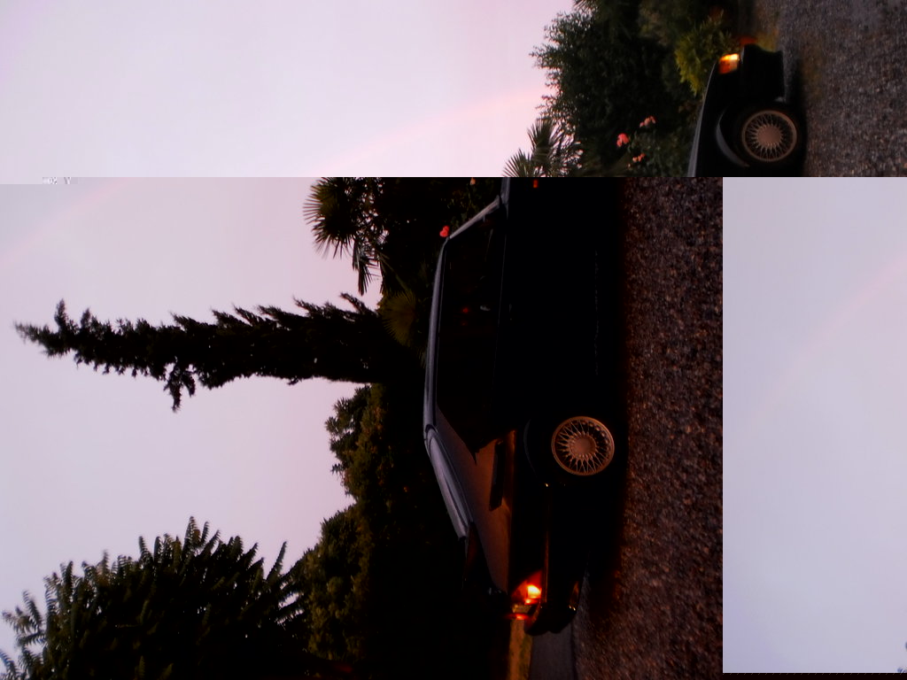

eccola finalmente rinata.
oggi è stata ribattezzata sotto un temporalone.
mi scadeva la revisione e non potevo rimandare.
rinata di carrozza, di ciclistica e di interni. di meccanica catena e poco altro.
ora ha pure gli strumentini che però devo procurarmi le sonde per temperatura e per pressinoe olio.
a breve allegherò foto dettagliate.

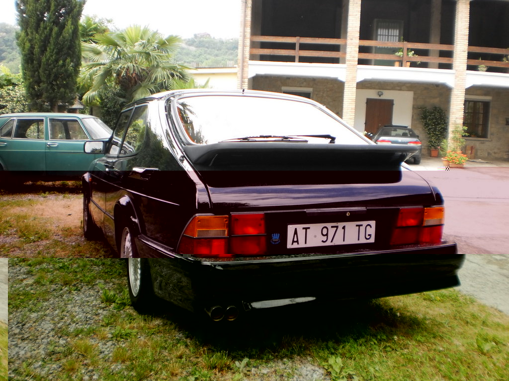

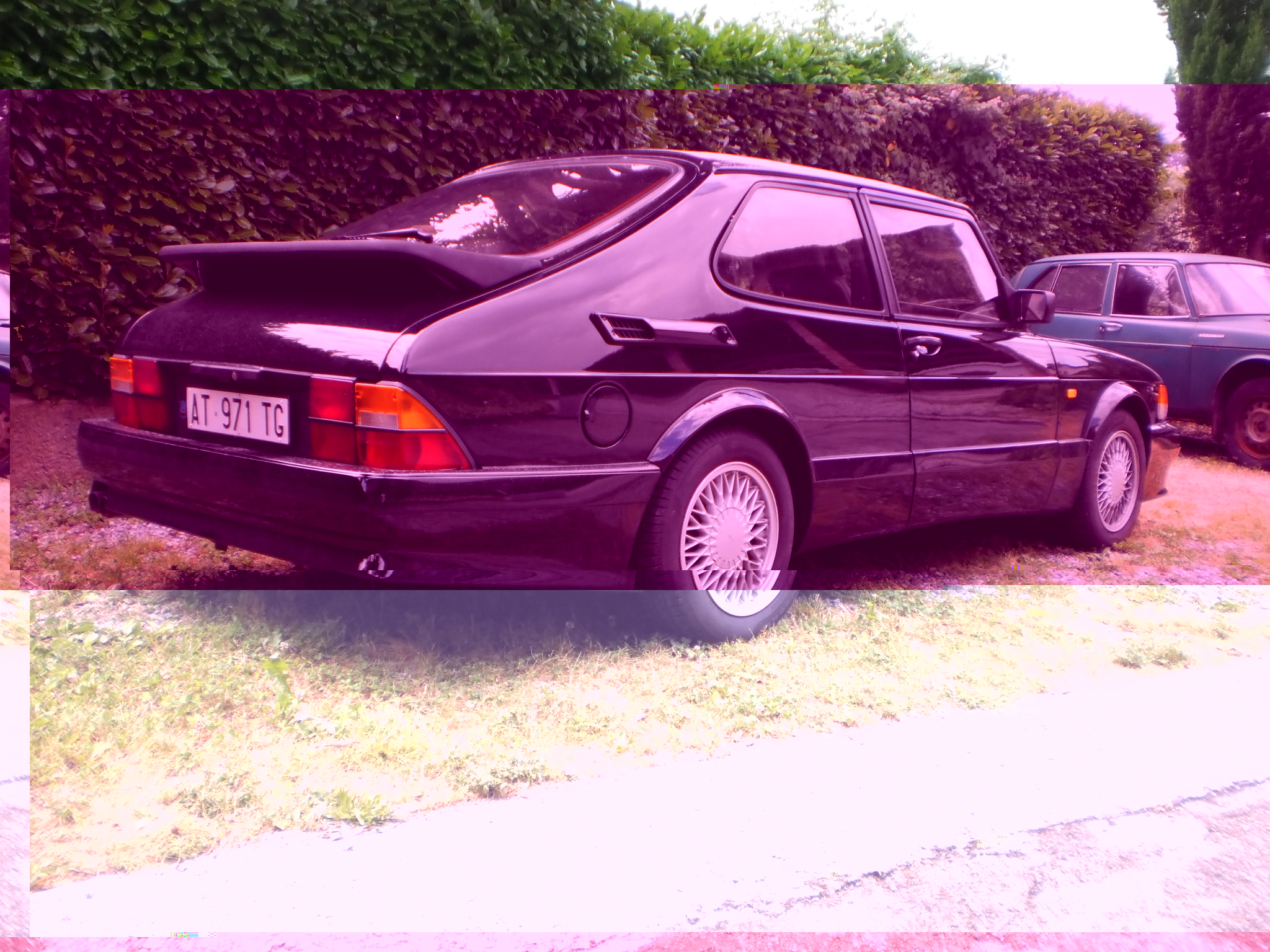

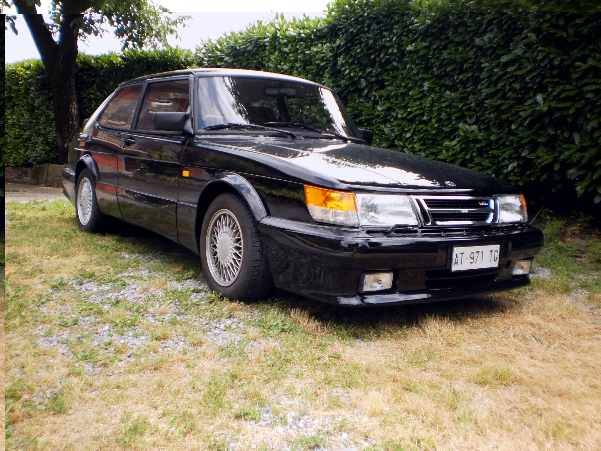

ADESSO ALLEGO DUE FOTO UN PO' PIù DECENTI.
l'auto è sporca a seguito di due gg di piovaschi nella mia zona.
per informazioni:
trattasi di originalissima AERO GTsport. nel 1993 le 900 aero finali si chiamavano gt o final edition (oppure ruby o commemorative edition per gli usa, ma non erano in allestimento aero sebbene avevano 137kw ed assetto specifico, anche se negli usa le molle sport restavano optional e non ebbero mai 137 kw ma solo 132 poichè erano dotate di iniezione bosch e non lucas...). preciso che i kw sono 132 riportati a norme cee sul libretto, ma, dall'epc col codice della centralina fatta solo per i m.y.1993 si evince che i kw sono 137 anche per merito del pressostato benza di 3,3bar applicato dalla saab.
le aero gt che arrivarono in italia erano si può dire a stock. ed eran quasi tutte senza i tre acessori richiedibili per questo modello finale.
optional erano il tettuccio, i sedili elettrici, l'airbag ed il kit supplementare aerodinamico. aftermarket eran previsti solo gli strumentini.
un mistero era la placca di numerazione e il tubo sportivo gemellato. queste due cose erano di serie sulle gt francesi e belghe, mentre in italia manco l'ombra.
siccome dal 1989 in realtà esistevano due livelli di 900 aero, ovvero le aero base e le aero sport, caratterizzate da molle differenti e più basse di 1,5 cm e riconoscibili per una sporcata a metà con colore oro o argento e poi in seguito dal 1990 inoltrato, caratterizzate anche da centralina rossa da 132 kw cee sia se kat che non kat, con il modello aero gt, praticamente erano delle aero sport con interno speciale.
quindi con le ultime aero gt il kit airflow veniva offerto come sport kit opzionale e denominato come tale.
la mia aveva il tubo sportivo che però si danneggiò su una strada sconnessa come mi riferì il proprietario precedente.
questa quindi, venne richiesta appositamente da un folle di bergamo che voleva la carlsson.
l'auto è un maggio 1993 come immatricolazione.
venne richiesta con kit aggiuntivo airflow.
io la intercettai in concessionaria di bergamo a fine 1995 e da allora la tampinai sino a quando il proprietario me la vendette nel 2000.
da allora ne ha viste di ogni come utilizzo quotidiano.
adesso è stata rimessa a nuovo e passerà la maggior parte del tempo in rimessa ... .
ora ho un certo dispiacere ad usarla, considerando anche la bassezza del paraurti anteriore nuovo.
per informazioni:

ma i cerchi crosspoke facevano parte del kit airflow??
- Messaggi: 13653
Re: finalmente rinata
Pensare che prima di entrare nel forum, la 900 la ricordavo così
- giuseppe122
- Messaggi: 7034
- Località: Roma - Sicilia
bellissima!! Però per me i cerchi dovrebbero essere come i miei.
Ma quelli sono da 16"??
- Messaggi: 4684
- Località: Liguria
No son da 15..... Comunque la GT ha i cerchi a ventola bicolore da 5,5 ..... Che poi Ema la voglia con i Crosspoke....
- saabspecialist
- Messaggi: 413
- Iscritto il: sabato 10 giugno 2006, 2:13
- Località: franciacorta
da quello che so, è vero che tutte le aero gt o simili ovvero, le fine serie turbo apc 1993 avevano i cerchi aero '92 bicolore, ma questa venne ordinata con cerchi particolari che erano i diamond.
ora in soffitta ho 4 diamond recuperati fortunosamente.
appena ho tempo e denaro che avanza li faccio restaurare e poi li metterò.
ho provato a metter sotto i 4 aero 92 bicolore, ma col kit airflow non sono il massimo.
inoltre c'è un particolare tecnico.
le 900 più potenti e ribassate, mal si sposano con i cerchi di serie che son tutti da 5,5" di larghezza.
meglio optare per i cerchi identici ma da 6" provenienti dalle 9000.
non solo si allarga di circa 1,5 cm la carreggiata, ma, le gomme lavorano meglio.
chi ha seguito i miei consigli se ne è accorto.
- Messaggi: 14464
I cross spoke con il kit airflow per me è l'accoppiata perfetta su c900 ...e ss il colore dell'auto è verde metallizzato poi ... che te lo dico a fa'
