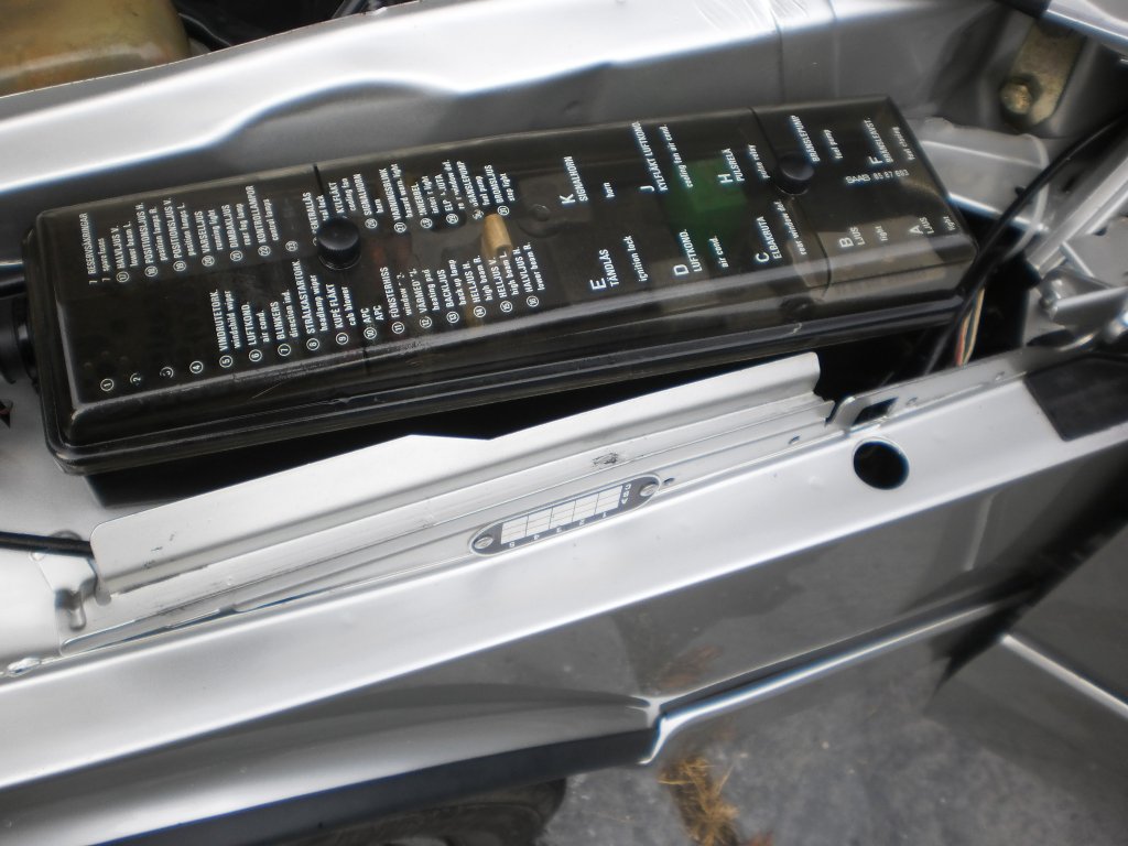

purtroppo ci è voluto questo triste 2020 affichè lui si decidesse a portarmi la bestiola e io mi decidessi a rimetterla a nuovo.
in queste ultime settimane da fine agosto l'ho quasi tutta smontata e controllata.
e ovviamente ripulita per bene.

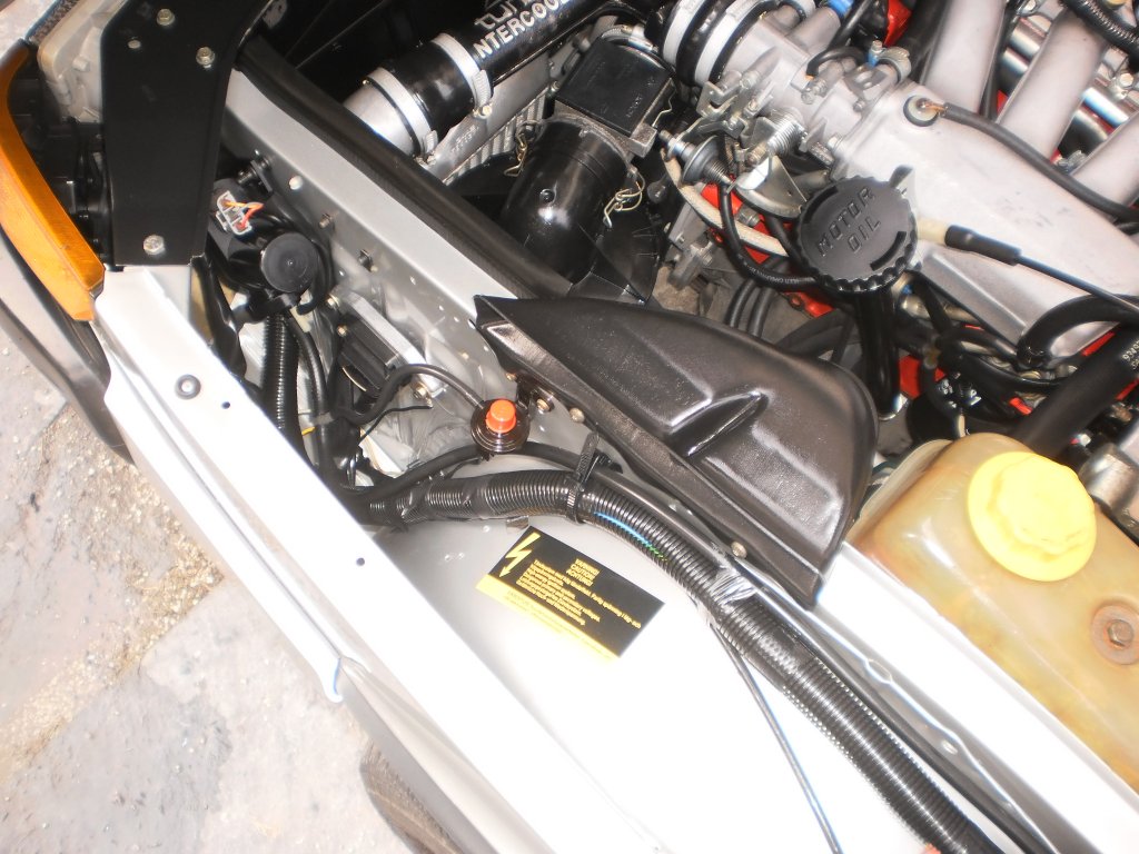

purtroppo nei 5-6 anni che la vettura ha girovagato fra carrozzeria e officina saab, si sono persi dei pezzi come il compressore clima
, oppure dei particolari sono stati montati in modo errato come la sequenza dei tubi per le valvole a depressione del sistema di areazione o addirittura i tubicini della (che io detesto) valvola egr o erg come cavolo si chiama questo quasi inutile aggeggio.

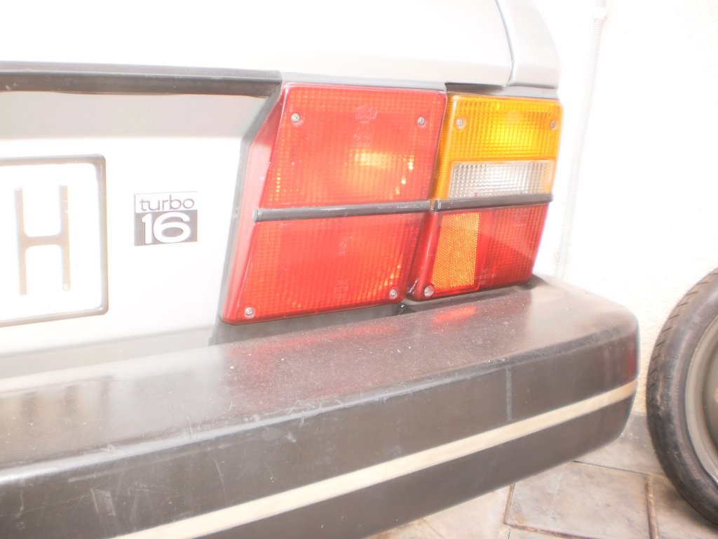

la vettura è stata voluta tutta silver dall'attuale proprietario perchè innammorato delle prime foto ufficiali delle prime aero che erano o tutto perla o tutto silver.
come emblemi solo il suo originale TURBO16 quadro ( che ho posizionato a metà altezza, visto che dai cataloghi uffiali o da foto ufficiali, non ce ne sta uno messo nello stesso posto dell'altro...
, vi sfido ad indagare, soprattutto se prendete la rivista auto francese o auto italiana che fecero dettaglito servizio proprio di aero m.y.1985...
,addirittura i francesi la misero in confronto con la porsche 944 anche essa appena nata nel 1985).

saabspecialist ha scritto: ↑mercoledì 21 ottobre 2020, 22:46come emblemi solo il suo originale TURBO16 quadro ( che ho posizionato a metà altezza, visto che dai cataloghi uffiali o da foto ufficiali, non ce ne sta uno messo nello stesso posto dell'altro...![]()
In realtà, nel manuale d officina si trovano le quote

la vettura è una AERO originale delle prime; dal telaio e da diversi pezzi marchiati dovrebbe essere un fine 1984 o inizio 1985 al massimo.
è tutta originale come la si vede ( a parte i fascioni argento...e spoilerone con i due cover sfoghi aria..).
e nonostante sia alta come le altre 900 turbo 16 normali, ha un assetto incredibilmente piatto.
pochissimo beccheggio e quasi nullo il rollio.
credo siano le molle o forse gli ammortizzatori FINITI
. e scivola pue bene con derapata ma qui forse sono le gomme oramai stagionate a puntino ( pirelli P4000 di inizio anni 2000).
la vettura ha ancora i dischi anteriori pieni ( che divennero optional con il cosidetto sport package nel 1984 e 1985 e poi di serie con i m.y.1986.).
quindi veramente bella da guidare. e quasi nullo il turbo lag ( che poi per me resta una mezza leggenda metropolitana...). è vero che la mia aero gt e la mia cabrio special sono più fluide per non parlare poi della 9000 sport che quando accelleri sembra anche come rumore la sierra cosworth, ma , in questa come accelleri senti si più calcio, ma non è affatto morta sotto i 2500-3000 giri, anzi.
e non è ancora perfetta visto che c'è ancora qualche tubicino collegato sbagliato... un vero rompicapo.

è vero in parte: ovunque trovi le quote per mettere il 5speed sempre quadrato e della stessa misura, ma di turbo 16 io non ho trovato nulla.GheSo ha scritto: ↑giovedì 22 ottobre 2020, 16:41saabspecialist ha scritto: ↑mercoledì 21 ottobre 2020, 22:46come emblemi solo il suo originale TURBO16 quadro ( che ho posizionato a metà altezza, visto che dai cataloghi uffiali o da foto ufficiali, non ce ne sta uno messo nello stesso posto dell'altro...![]()
ho il manuale generale ufficiale e riassuntivo dal 1979 al 1993 poi ho quelli specifici di carrozzeria e ripeto in questi del turbo 16 manco l'ombra.
io, ripeto ho cercato una via di mezzo, anche perchè non sono stati messi gli altri emblemi ( se li è tenuti quasi certamente... il carrozziere che possiede una turbo 8 valvole delle ultime 5ck odoardo, lasciam perdere.....).
ah, e non ti sei accorto che il monoblocco è rosso invece che verdino-azzurro come nella tua!!!!!!!!!!!!.
e si, nelle prime 16 valvole, e credo sino al 1987-88 inclusi, il colore dei monoblocchi era lo stesso delle 8 valvole.
qui non so il perchè è stato fatto di rosso..... forse perchè non trovavano il verdino per alte temperature ed hanno optato al rosso più facile di reperibilità... :ù :ù :ù

Il mio è di rotazione ( non so di che anno) e rosso
Mi ha spiegato Luca che in origine era tipo acquamarina, ma non credevo così avanti nel tempo
E ti dirò anche che non mi son mai posto il problema perché avendoli sempre visti rossi credevo fossero dai B201 mentre quelli più chiari fino ai B200
Che abbiano cambiato il tipo di vernice più efficace?
Comunque grazie perché grazie a te ne ho imparato una nuova

i motori saab delle 99 e delle 900 79-80 ovvero i B20 detti tipo B erano tutti o quasi tutti rosso arancio tipo aragosta cotta o fondo antiruggine.
dal 1981 i motori erano tutti azzurrino/verdino o verdino/azzurrino in parole povere colore non ben definibile e, questi erano tutti i tipi H sia B201 che B202 i primi.
adesso scrivendo mi ricordo che ho visto un motore turbo intercooler apc 8 valvole degli ultimi che era rosso come i B202.
boh.... ormai stiamo parlando di 30 e più anni or sono.
