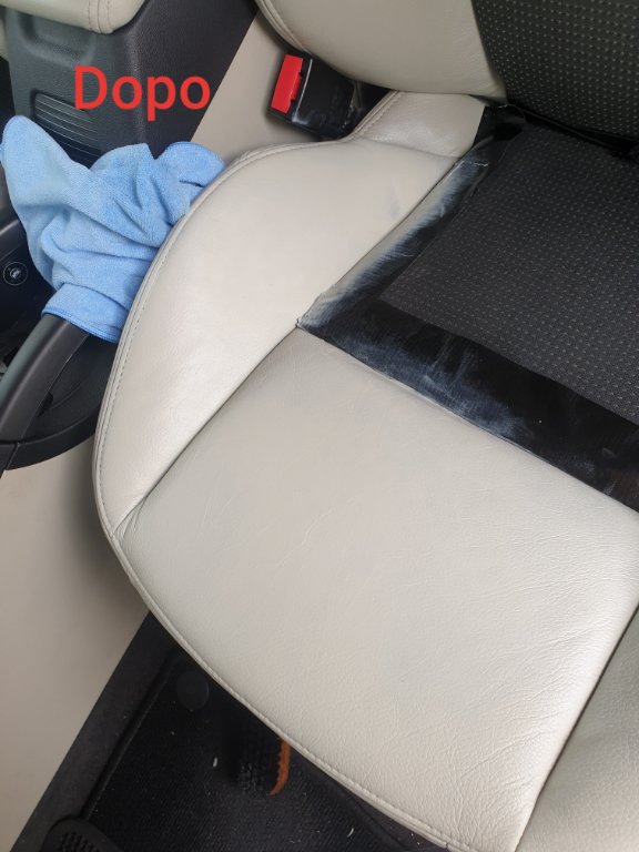

#16 Messaggio da leggere da Daniele250389 » domenica 8 settembre 2019, 14:41
https://www.ebay.it/itm/Kit-Rinnova-Col ... 0842891518
Non so se sia duraturo nel tempo ma comunque ottimo risultato...per le crepe sulla base del sedile ho acquistato a parte del cuoio modellabile (15€) da inserire dentro le crepe e poi fatto asciugare! Poi si passa al colore! Comunque il signor Francesco persona gentile e disponibile che ti spiega il tutto..per il cuoio liquido me l ha consigliato lui per far venire un buon risultato! A presto!

#17 Messaggio da leggere da Gio68 » domenica 15 settembre 2019, 13:12
Questo prodotto funziona anche per i sedili in finta pelle?
O sono costretto a sostituire la seduta ?

#20 Messaggio da leggere da Daniele250389 » domenica 15 settembre 2019, 22:12
Perche finta pelle?? Mi sembra dalla foto che abbiamo la stessa seduta! Boh comunque sia è riparabile con il cuoio modellabile o stucco come ho fatto io...una scartavetrata leggera e poi colore con la spugnetta! Tutto nel kit! Escluso il cuoio modellabile! Penso vada bene anche per la finta pelle perché lo usano anche per le plastiche e altre parti volendo!
