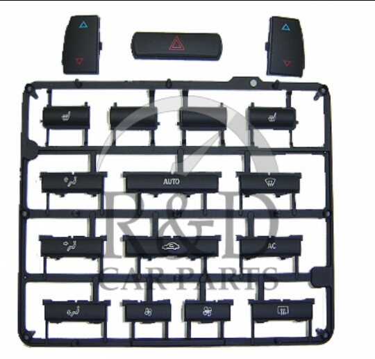

E se invece di sostituirlo decidessi di wrapparlo? Magari con una trama simil carbonio che su questo cruscotto secondo me sta bene. E poi sostituirei tutti i tasti del clima con il kit apposito. Il kit dovrebbe avere i tasti verniciati con un metodo migliore. Nella 9-3ng prima serie (come a volte succede con i modelli nuovi appena usciti sul mercato) fu accertato un problema di "adesione" che dovrebbe essere stato risolto appunto con il suddetto kit.
Inoltre penso che se Saab avesse saputo che i tasti si sarebbero scoloriti, non li avrebbe fatti produrre, a parer mio è colpa del FORNITORE di saab, quindi per porre rimedio è stato creato il kit con "trattamento superficiale migliorato", inoltre durante il periodo di garanzia dell'auto, se si manifestava il problema probabilmente veniva sostituito in garanzia (se il concessionario era onesto).

Per kit intendo il kit di tasti
- IMG_20170330_190854.JPG (81.37 KiB) Visto 37011 volte

Diciamo che per un pulsantino sfogliato ti tocca comprare tutto il kit... che economico non è (e presumo pure rognoso da sostituire...).
- Screenshot_20170331-114154.png (257.44 KiB) Visto 36989 volte
