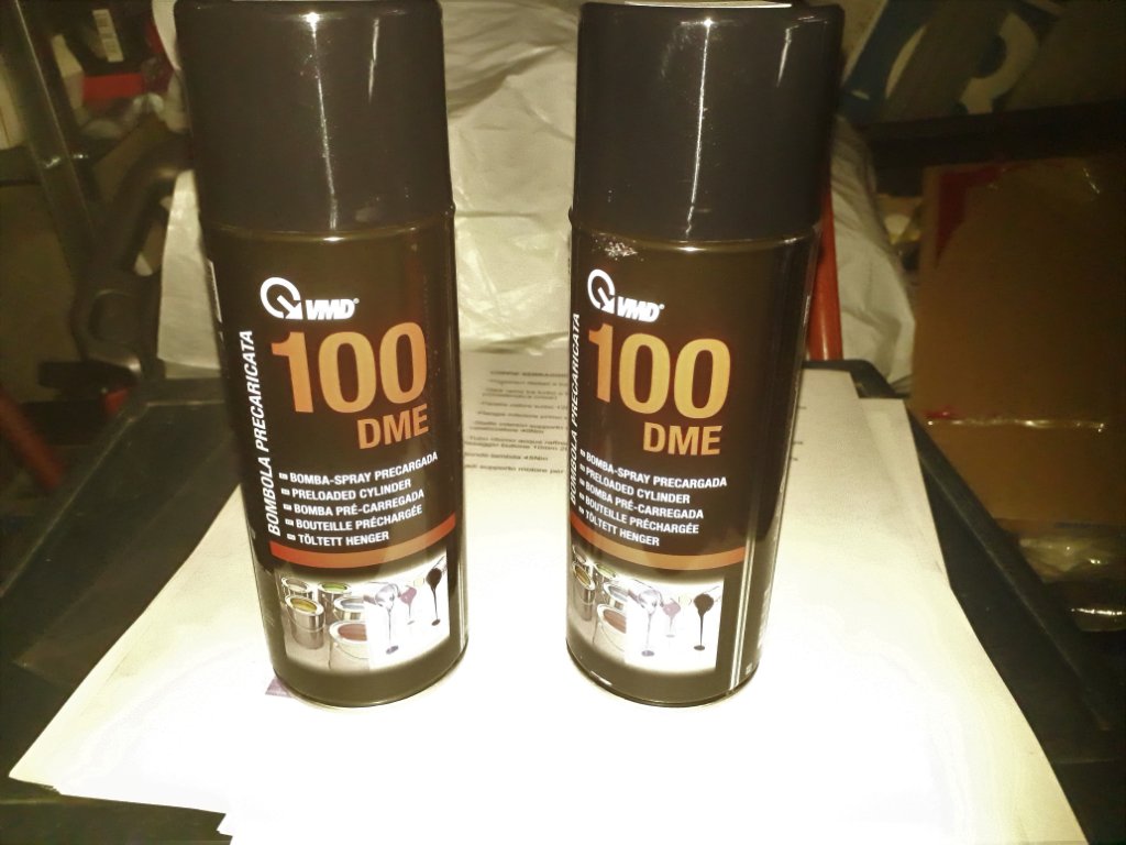

Arrivati i due flaconi di spray antirombo
Ho quasi finito i lavori che sto facendo sul downpipe, quindi in seguito potro' ripristinare la parte di antirombo erosa dal cric durante vari lavori anche se c'era il pad in gomma.
Appena fatto diro' come sia questo prodotto e il risultato.
