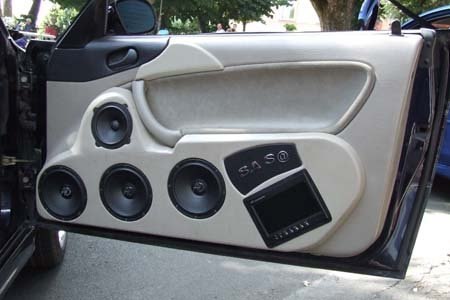

Marco, se vuoi ti mando il disegno delle mie portiere.... :D :D :D

grazie Sasa, toppo complicate per me, deve essere tutto invisibile, poi ho una certa eta' :D mi accontento di un impianto che suoni prima di tutto molto bene :)
