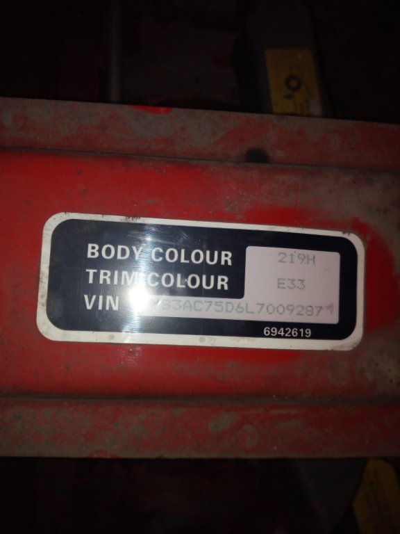

Ragazzi il carrozziere ha riverniciato l'auto ma ho un dubbio...il colore mi sembra diverso da quello originale ...però può essere anche che lo ricordo male, comunque...sulla targhetta nell'auto riporta
Il carrozziere sostiene di aver ricavato il colore dal codice Trim dal quale è uscito fuori il 219 (ho visto il barattolo del fornitore che riportava "Saab 219").
Ora, che io sappia il 219 corrisponde al Red Talladega ma quella H cosa significa? A me pare che è venuto un rosso che al sole tende all'arancio...Illuminatemi

Considera che le vernici da carrozzeria sono fatte con il tintometro e codici a parte tutto è in balia della bravura e precisione dell'operatore che ci lavora. Il risultato definitivo comunque lo vedi dopo la lucidatura.
