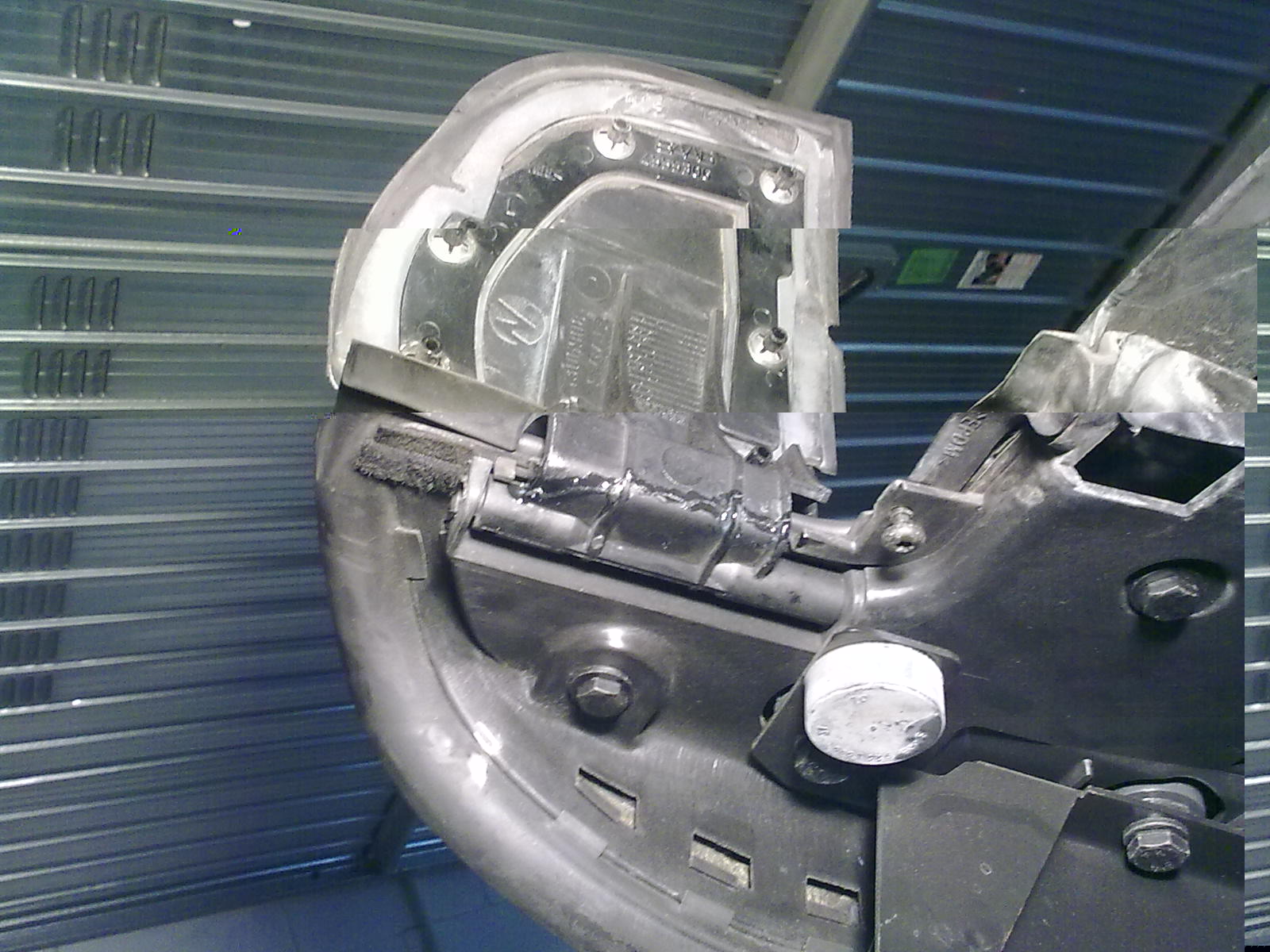

Ebbene, oggi è successo anche a me, si è spezzata l'aletta che copre il buco che c'è quando si apre al capote..
A parte che non ho capito come smontare il supporto non vedo bulloni, non vedo nulla.. bah.. qualcuno ha mai provato ad incollarla con qualcosa di tosto?
In fondo la rottura è bella netta e le due parti si riaccoppiano perfettamente.. con una colla bella resistente e magari minimamente flessibile potrebbero tornare insieme..
Ho provato con del silicone, ma ci vuole troppo tempo prima che asciughi..

Bene, oggi ho comprato questo...
Bostik Plastica Rapido Mixer
marca a parte, dovrebbe essere la stesa cosa no? o per lo meno lo stesso concetto.. ho visto che è bi-componente con la siringa.. c'è scritto apposta per la plastica.. perfetto mi son detto, è quello giusto per me..
9€ RUBATI !!!!!!!!!!!!!!!!!!!
Ho attaccato la punta che mischia i componenti.. ho steso la colla (una robaccia che sembra banana schiacciata) sul pezzo da incollare.. ho tenuto insieme i due componenti con le dita per un paio di minuti finchè non mi facevano un male cane.. ma ogni volta che allentavo leggerissimamente la presa era come se li avessi uniti con l'acqua !
Forse era meglio quando non c'era concorrenza... chi sapeva fare una cosa la faceva e tu gliela compravi... adesso tutti fanno tutto, per comprare un tubetto di colla non sai più che cosa scegliere fra le mille milioni di marche e di tipi diversi... e non ditemi che almeno la cosa giova al prezzo (9€!!!)... secondo me giova ai ladri incapaci che nel marasma generale riescono a vendere anche la loro m***a...
proverò son il buon vecchio SuperAttak, se non va nemmeno lui la cambierò ! con 9€ ne prendevo una sana dal rottamaio..!!! Appena capisco come si toglie...

...ho tenuto insieme i due componenti con le dita per un paio di minuti finchè non mi facevano un male cane..
Caspita, i 2 componenti li devi mescolare bene! Poi, le colle sulla base di vetroresina non si attaccano velocemente come Super Attak. Almeno spero che questo non pretendevi.
Si mettono su una superfice dritta i pezzi che si vogliono incollare così che rimangono nella posizione desiderata. Rivolti sotto sopra, puliti sgrassati. Metti una quantità abbondante (non esagerare) sul tutta la lunghezza che vuoi unire, spalmando su entrambi lati una quantità che ti resta uno strato di colla di 1-2 mm. Una specie di saldatura a filo. Ci deve rimanere materiale d'apporto sai. Non è una colla a contatto!
Poi prendi la fidanzata, andate in cinema, piscina.....in somma dove volete, e quando torni, la tua aletta sarà pezzo unico. Credi mi.
Ripeti tutto un'altra volta, vedrai che riuscirà bene. Diverse colle della stessa marca le uso anche per lavoro, e mi sono sempre trovato bene.
O meglio, spediscimela in una busta, e te la metto a posto io.
Re: 9-3OG Cabrio - Aletta montante rotta
Inviato: mercoledì 17 agosto 2011, 15:37
da marcofinnista
Lucantropo ha scritto:Beh.. non per fare il raffinato.. ma il risultato non è un po'... come dire.. dozzinale..?
Forse, ma funziona benissimo
Inviato: mercoledì 17 agosto 2011, 16:16
da Lucantropo
yello ha scritto:Ho visto solo adesso che ti è successo Luk. E non so se ridere o piangere...
Forse mi sono spiegato male, ovviamente non ho tenuto fra le dita i due componenti della colla.. che ha la siringa fatta apposta per automescolarli all'interno di un beccuccio a spirale..
Mi riferito ai due componenti dell'aletta.. diciamo, i due "pezzi"... che non posso appoggiare poichè uno rimane sul carter (e non riesco a capire come si tolga!!)
Non mi aspettavo che in 2 minuti fosse completamente saldato, ma che almeno iniziasse a far presa giusto per tenere il pezzo attaccato (visto che fortunatamente sta anche appoggiato in una posizione dove la superficie di contatto non è soggetta a particolare flessione, visto che l'aletta sta in verticale ed è appoggiata sulla sua linea di rottura).
Anzi, c'è da piangere.. perchè poco fa (dopo 5 ore da quando ho fatto il lavoro) era rimasta della colla su un bordo ed era ancora molle come all'inizio..
Così non avendo ormai nulla da perdere ho provato col super attak..
Penso che la lascerò così fino a domani.. poi azionerò la
capote un filo giusto per far abbassare l'aletta in orizzontale e tirerò una linea di attak anche sul bordo che adesso non è esposto.. e lascerò riposare ancora.
Se non funziona anche questa ne cercherò una intera usata con cui sostituirla.
ecco il risultato dopo 20 secondi di pressione dei due pezzi di aletta con le dita.. per ora sta su da sola.. ma non ho fiducia che ci rimanga nel tempo che tutti gli scatti su e giù che fa.. per cui mi preparo già alla ricerca del ricambio..
