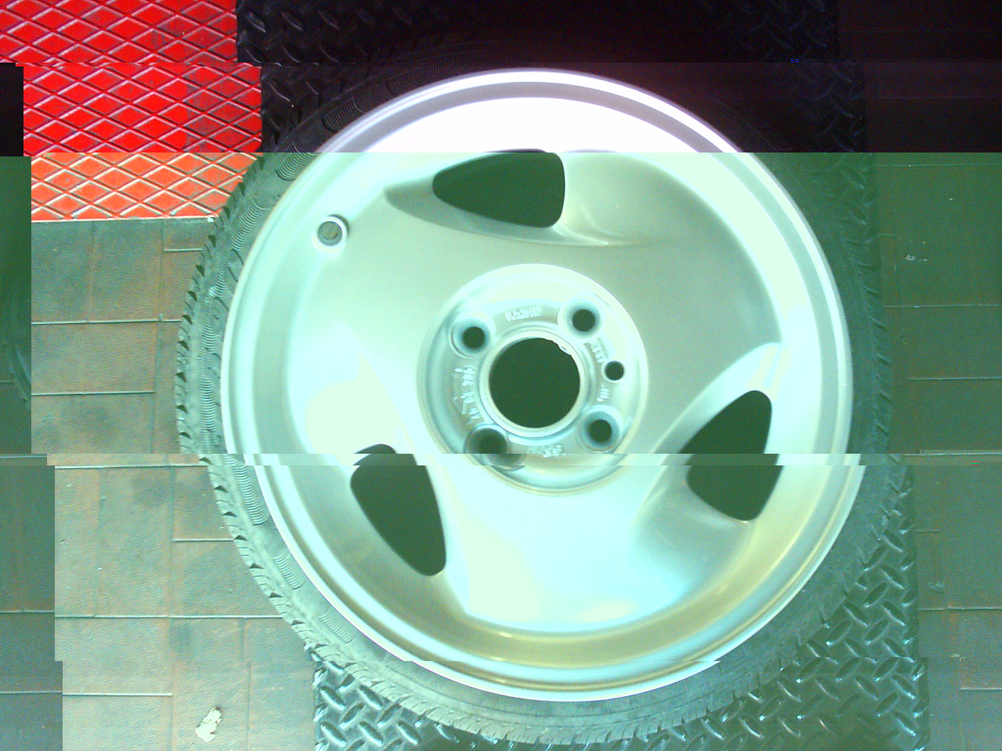

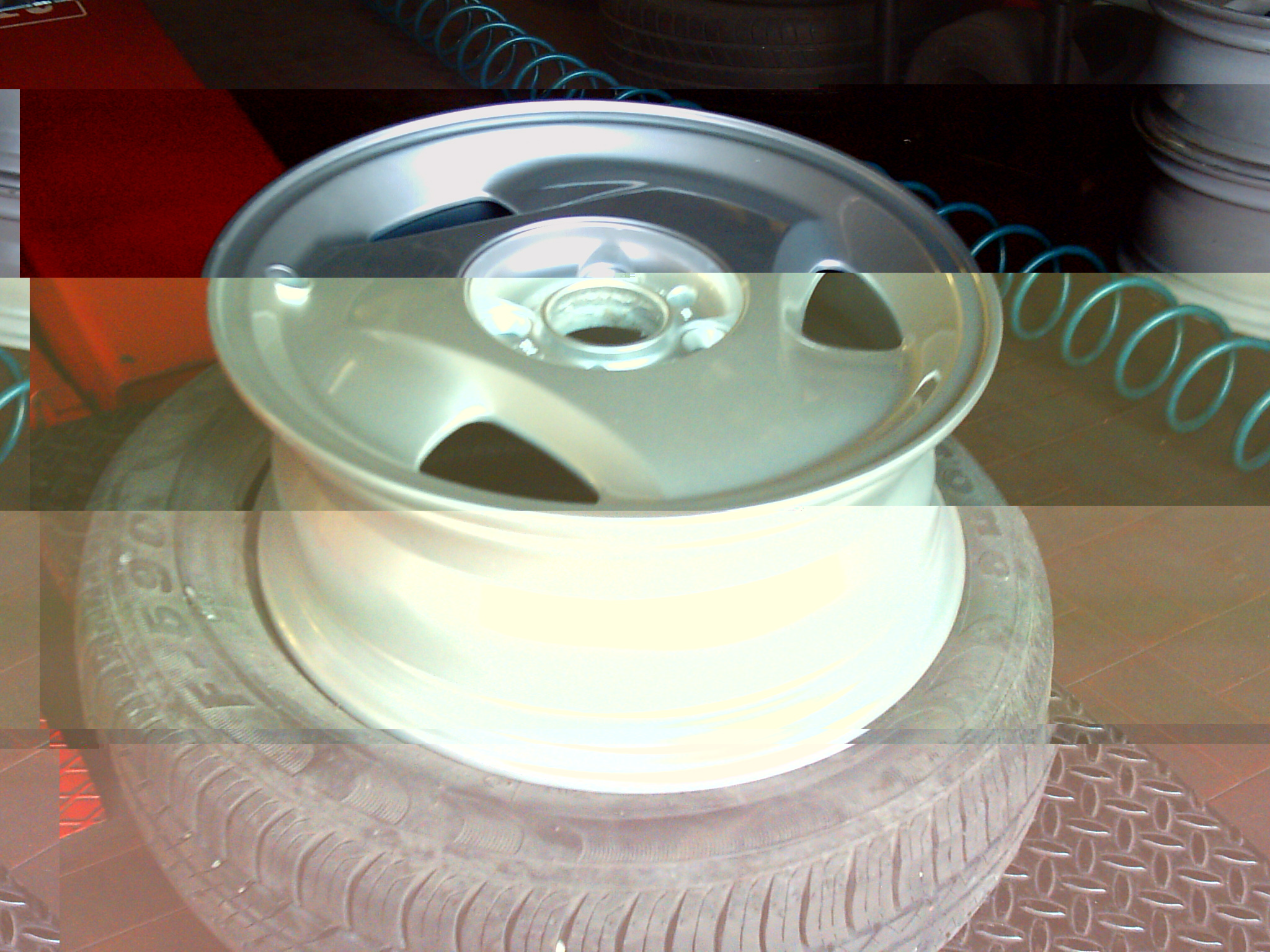

Oggi ho ritirato i cerchi da 6" "rigenerati" e li ho montati.
Il lavoro, che purtroppo non ho seguito direttamente ma è stato fatto fare dal gommista, è consistito in rettifica, ripristino dei bordini, verniciatura e passata di trasparente. Il tutto, compresa equilibratura e verifica convergenza, mi è costato 280 €. Questo il risultato:
Che ne pensate? Come si può vedereil paraurti posteriore è quello riverniciato, grigio. Sapete dirmi se è corretto?

Ottimo lavoro!!! Fai anche qualche foto con i paraurti sostituiti.
Re: Sistemazione mia cabrio
:l Adoro quei cerchi :l
