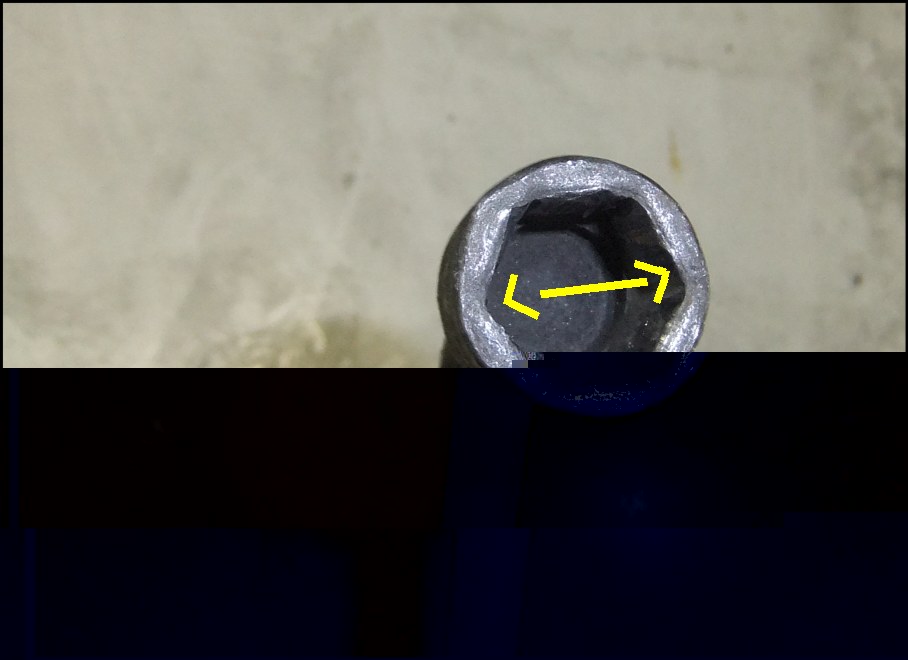

La settimana scorsa mi sono smontato le ruote che il gommista mi aveva montate in occasione del cambio gomme.
Tutti i dadi erano particolarmente duri da svitare ma in particolare quelli della ruota di sinistra.
Per non spezzarmi la schiena, ho preso un pezzo di tubo e infilandoci dentro la chiave in dotazione ho aumentato la leva per diminuire lo sforzo.
Ecco qui il risultato.
Qui si intuisce, ma a occhio nudo la deformazione è ancora più evidente.
Quella chiave li, non è più utilizzabile in quanto tende a sgusciare via dal dado; fortunatamente non si è trattato di una foratura in quanto se mi fosse necessitato di cambiarmi una ruota per strada non avrei avuto a disposizione ne il tubo per aumentare la leva, ne un'altra chiave (da 17) per completare l'operazione.
Per avvitare i dadi il gommista usa la pistola e poi verifica la chiusura con la dinamomentrica (11 kgm).
Dal gommista con il quale sono andato ad interloquire mi sono fatto dare una chiave nuova (per sostituire la mia in dotazione) e d'ora in poi pretenderò che la dinamometrica la usi non solo per controllare ma anche per avvitare i dadi.

Re: Occhio al gommista
Dopo quell'esperienza verifico sempre che la chiusura dei dadi venga fatta con la chiave dinamometrica tarata coorrettamente.
O se, come spesso accade, il lavoro lo faccio da me, guardo di essere molto leggero con la chiave.
Ma nienta da fare, da allora ho rotto altre due chiavi (una storta e l'altra tranciata).
Nello specifico l'ultima mi si è rotta tentando di aprire un dado serrato da me due giorni prima (avevo tolto la ruota per verificare l'usura del disco).
A sto punto sono convinto che il bloccaggio dei dadi si verifica a casua del fatto che percorro tante discese con conseguente riscaldamento dei freni e dalla conformazione del cerchio che non fa prender aria ai dadi.
Ho chiesto al gommista di metterci un po' di grasso ramato; vedremo...
