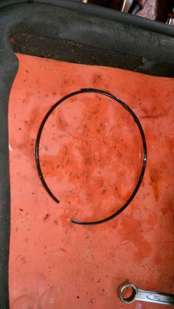

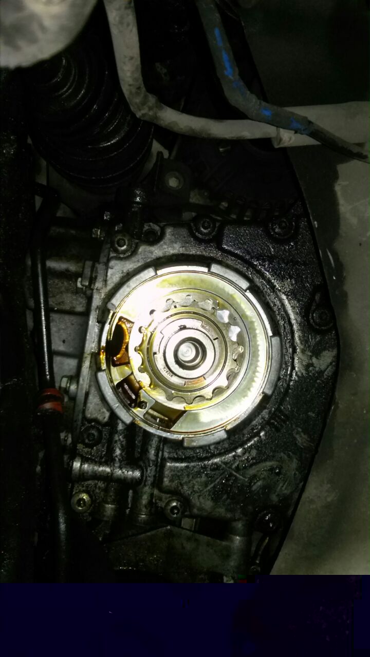

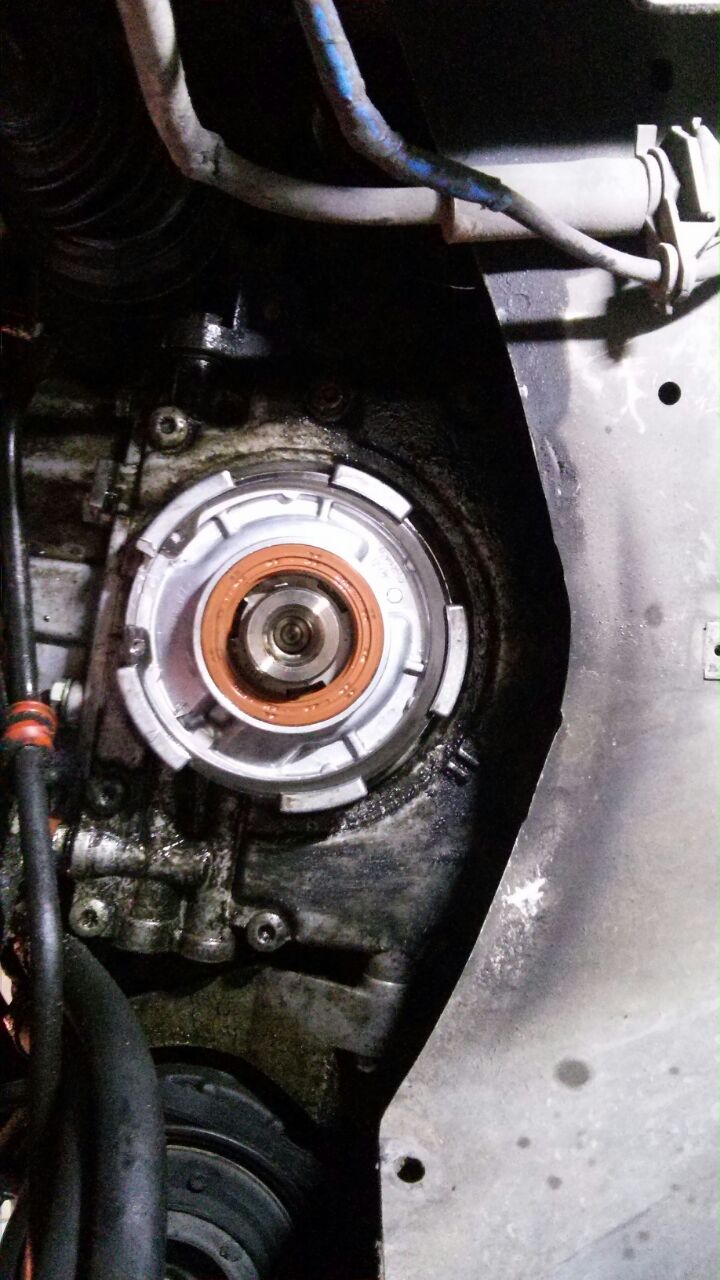

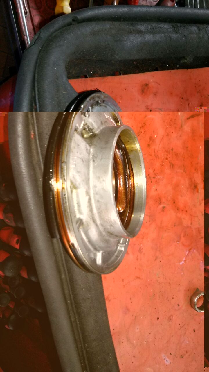

Grazie Pilota x il suggerimento!!! Alla fine erano rotti entrambi!! Ora non perde una goccia d'olio!!!
Devo giusto lavare il motore x eliminare il cattivo odore provocato dai residui d'olio quando scalda.
