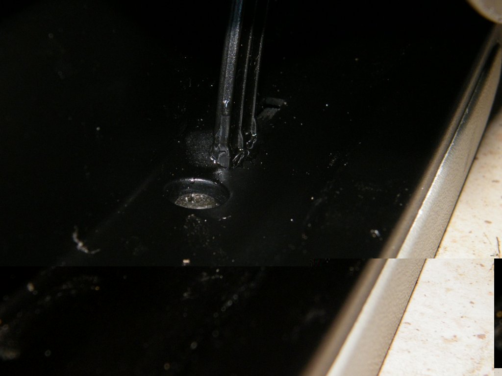

Re: 9-3NG 1.9Tid Rottura supporto ammortizzante cassetto passeggero
Per incollare la guida rotta bisogna separarla dal pistoncino ...
- DSCF1540.JPG (230.32 KiB) Visto 4514 volte
