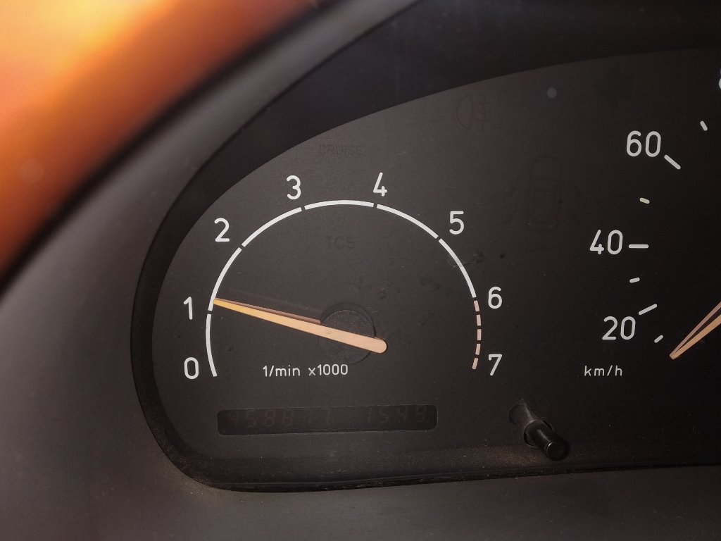

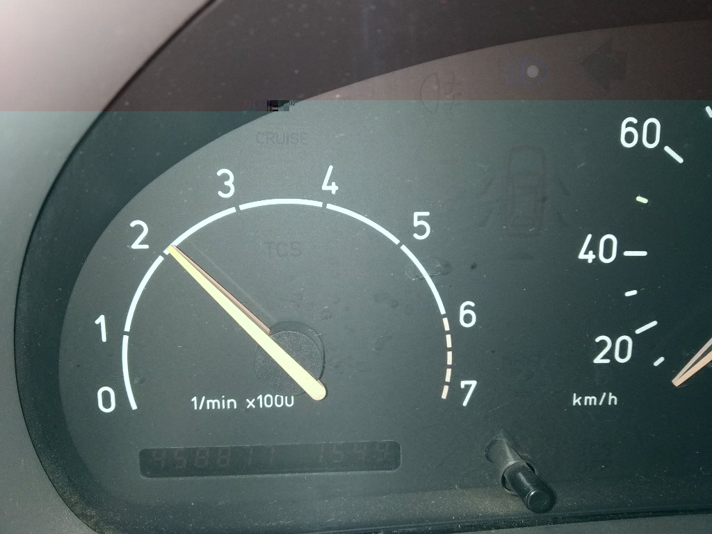

solo questo non è normale! succede che adesso non regge il minimo, a freddo è tutto regolare circa 900 giri/min mentre a caldo
dopo aver percorso diversi Km. se mi fermo, a benzina rimane fisso a 1100 giri/min e a GPL a 2200 giri/min
ho verificato il corpo farfallato e non è in Limp-home (quando muovo il meccanismo del cavo dell'acceleratore la ruota dentata non si muove)

grazie per i vostri suggerimenti, allego le foto con il diverso comportamento a benzina e GPL.
