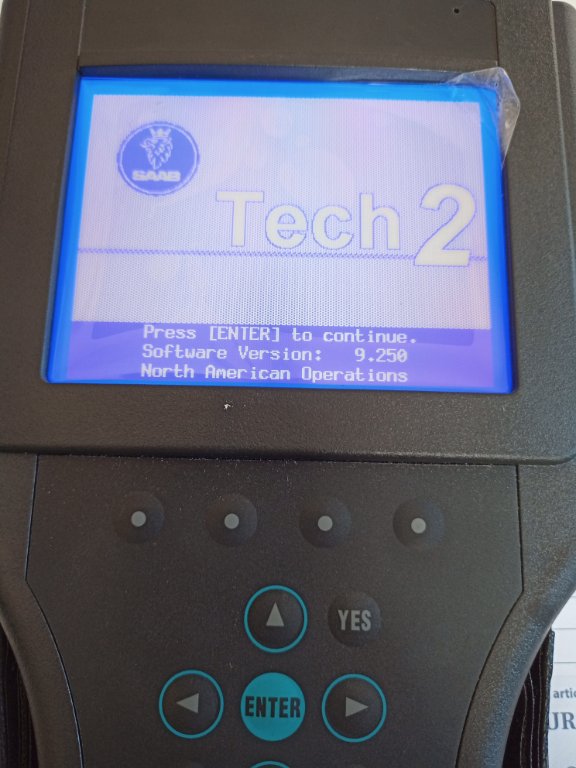

salve,
qualcuno sa dove posso reperire la versione v.44 per il software del tech2?
ho provato con quello reperibile su questo archivio
https://drive.google.com/drive/folders/ ... MB43s6IgQB
ma quando accendo il tech mi da la schermata che ho allegato.... Riesco ad avere accesso a tutto
tranne il TSAS (capote). any ideas?

- IMG_20200430_145914_3[2243].jpg (113.36 KiB) Visto 6316 volte

Tolto che potevi continuare nell'altro topic che avevi aperto dove ti avevo scritto che serviva la versione 44 bin, nello screen dice che stai usando la Saab NAO 9.250

infatti ho flashato la memory card con la il bin v.44 ma quando accendo il tech2 mi da quella schermata.....

in effetti sono riuscito a flashare la memory card con il .BIN giusto (v.44.000) ma il problema persiste: riesco ad accedere a tutte le sezioni
diagnostiche tranne la TSAS (capote). Il problema forse è nella macchina o meglio nella centralina che la controlla.....
