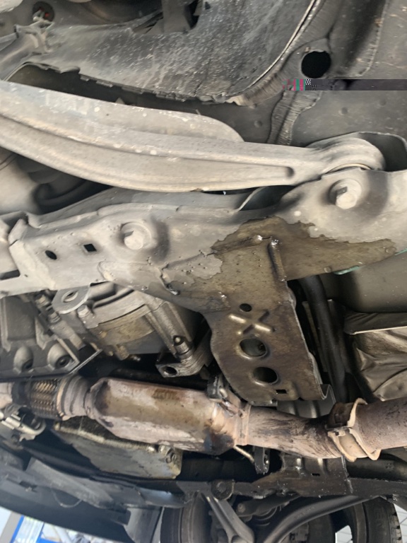

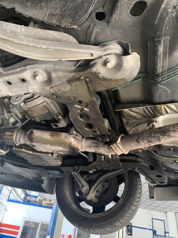

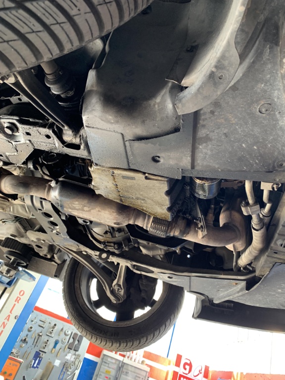

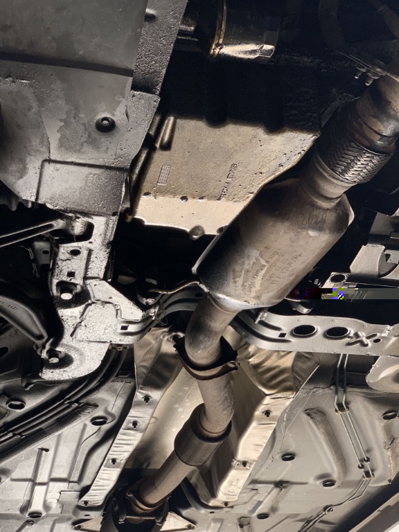

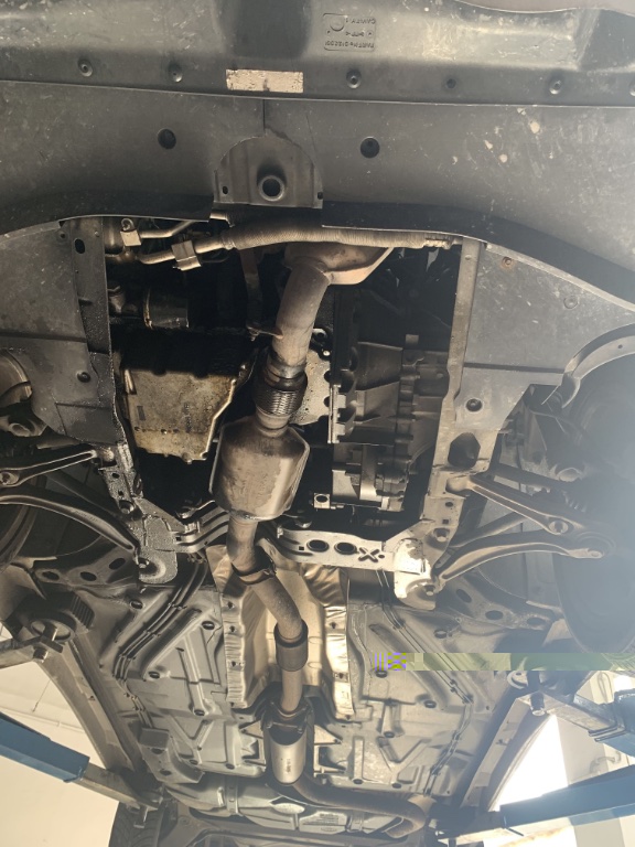

Ad inizio marzo avevo portato la 9-3OG Aero del 2001 dal meccanico, e ieri finalmente è finita sul ponte  :))
Il meccanico è pessimista, l'auto perde olio (dopo qualche minuto in moto c'è anche un po' di puzza) secondo lui la guarnizione della testa è da rifare.
Oggi inizia con lo smontaggio della coppa dell'olio.
Ho fatto un po' di foto.

Forse era un falso allarme, il meccanico ha stretto un po' tutte le viti, anche della testa. Mancava un po' di roba, due viti sula DI, almeno un prigioniero dello scarico e non so cos'altro.
Messaggi: 8448
Re: 9-3OG MY01 - Trafilamenti olio, guarnizione testa?
Perdeva olio anche dal bulbo del sensore olio e altri punti. Il meccanico ha sistemato quello che ha potuto, me la rida prossima settimana o dovrò un po' monitorare la situazione per vedere se ci sono altre perdite di olio.
Ho fatto pulire la coppa dell'olio, dentro c'era morchia ma non dell'olio motore, ma mastice... qualcuno ha smontato la coppa ed ha messo troppo mastice quando l'ha rimontata. Ho visto le foto, l'olio passava giusto per un piccolo spazio rimasto, il meccanico dice che per questo fischiava a freddo, perché l'olio faceva fatica a passare, poi scaldandosi diventando più liquido passava meglio e smetteva di fare rumore.

A guardare lo scarico sembra essere tutto sporco da schizzate di olio, da qui l'odore e non sembra una perdita piccola.
Il livello olio ti calava molto o no ?
Gia' questo e' un parametro che ti aiuta a capire se perdi olio e quanto.
Conviene lavare molto bene zona vano motore anche sotto per individuare bene se perde e da dove.
